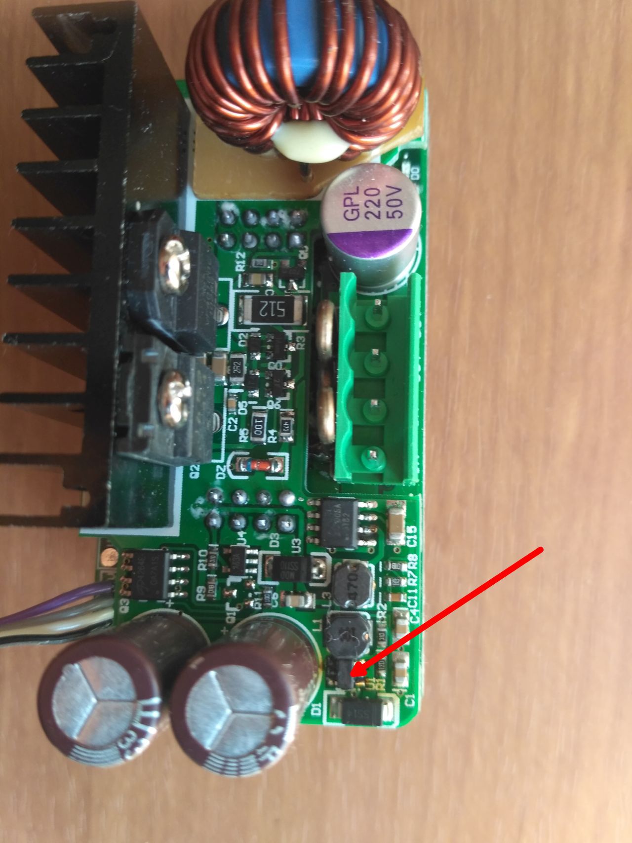

DPS5005 tápegységemben a képen látható alkatrész elfüstölt. Rajzot nem találok hozzá. Esetleg van valakinek és be tudná azonosítani? Köszönöm!
