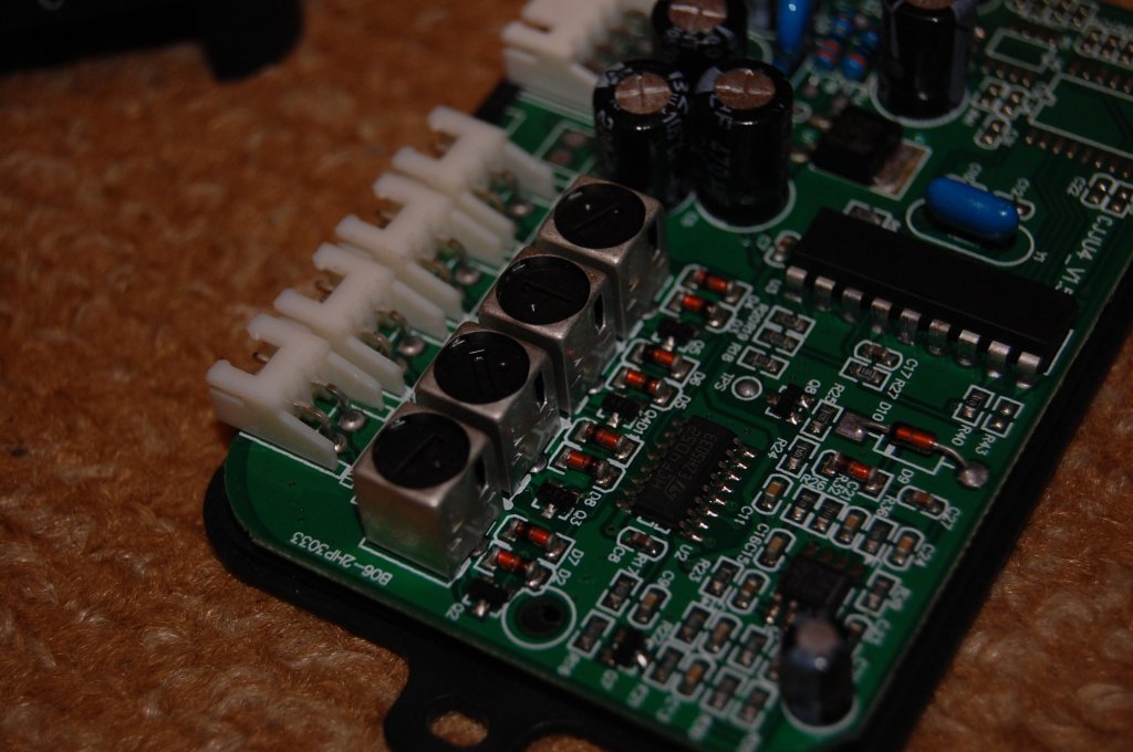

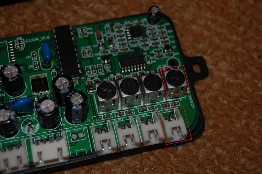

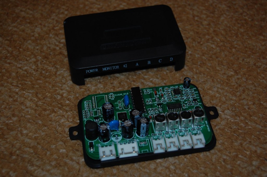

Közel 2 éve használom az autómban a PARKING SENZOR (Made in China), 4 fejes tolatóradar szettet. Minap észrevettem, hogy a "D" jelzésű fej folyamatosan bejelez, aztán elkezdtem megtisztítani az adóvevőt, de továbbra is gond volt, aztán azt hittem, hogy az elektronika ment tönkre. Szétszedtem, és láttam a mindegyik hangkimenetnél egy-egy állítható tekercset, ami az érzékenységet állítja. Eltekergettem sajnos, mert azt hittem megjavul, de sajnos teljesen elállítottam, s a másik 3 érzékelő is hibásan működik!
Mellékelek 3 db képet a tolatóradar elektronikájáról, a 2. képen pirossal be is jelöltem amit először elhangoltam!
Az a kérdésem, hogy vissza lehet-e oszcilloszkóppal állítani valahogy a frekvencia, hogy helyesen működjön a másik 3 adóvevő? Mekkora frekvencián mennek ezek, és melyiket, mire kell állítani? (Fórumokon olvasgattam, s ott 40kHz értékek voltak írva, de nem tudom ez a tényleges tartomány-e?!)
Pár infó az elektronikáról:
CJJU4_V1.5
B06-2HP3033
Nagyon szépen köszönöm előre is a segítségeteket!
Várom a beállítással kapcsolatban a mindennemű információt!
(#) blackdog válasza kisspistajozsef hozzászólására (») Júl 24, 2012 /
Helló!
Sajnos konkrét ötletet nem tudok adni. Mondhatnám ezt megszívtad. Azzal kellett volna kezdeni, hogy fecserélsz két szenzort. Már is tudtad volna, hogy valószínűleg szenzor hiba. De ez már a múlt. Én így járnék el:
Nem tudom, hogy a 40 kHz mennyire szabványos, de első körben ezt próbálnám meg, ha már van ilyen infóm. Ha nem segít akkor lekötném az összes érzékelőt és egyenként kezdeném visszakötni. Először csatlakoztatok egyet és elkezdem tesztelni egy nagy tárgy segítségével. Közelítek... távolodom és a haverom meg figyeli, hogy mi történi és állítok a potin, ha kell. Ezt egyesével végig játszanám majd egybe is tesztelném.
Sajnos nekem nincs jobb ötletem, de nagyon érdekel, hogy mi lesz a megoldás.
(#) kisspistajozsef válasza blackdog hozzászólására (») Júl 24, 2012 /
A probléma csak az, hogy elég macerásan "szerkesztettem bele" a lökhárítóba és a hátsó spoilerbe, így a szenzorokat nem nagyon tudom kivenni. Az elektronikát elviszem az egyik munkatársamhoz, aki tv szerelő és van oszcilloszkópja, így kénytelenek leszünk vaktában lövöldözni Megpróbálom a 40 kHz összehangolást, és meglátjuk mi lesz belőle!
(#) kisspistajozsef válasza kisspistajozsef hozzászólására (») Júl 24, 2012 /
Pontosan ez a típus, és a leírás szerint is 40kHz.

Munkatársam nem vitte el, így nem került szkóp alá a tolatóradar egysége, aztán hazahoztam; betettem a kocsiba, leültem és elkezdtem egy csavarhúzóval állítgatni finoman... Aztán 1-2 perc után beállt a megfelelő értékre. Mindet egyesével beállítottam, majd egybe mindet kipróbáltam és láss csodát: működik a 3 szenzor (negyedik ugyebár meghalt) Ennek is örülök, hogy megmentettem!
(#) blackdog válasza kisspistajozsef hozzászólására (») Júl 25, 2012 /
Mondtam én, hogy kicsit játszani kell vele. A 4. szenzort meg cseréld ki. Egyébként nekem is hasonló van az autóban. A szenzorok még színesen villognak is a távolság függvényében. 5 éve semmi gondom vele. Nem hiába Made In China vagyis vagyjó sokáig vagy nem.
(#) kisspistajozsef válasza blackdog hozzászólására (») Júl 25, 2012 /
Várok vele, ha meghal még egy szenzor, akkor már gondolkodni fogok rajta, mi legyen a sorsa! Egyelőre megy 3-mal is

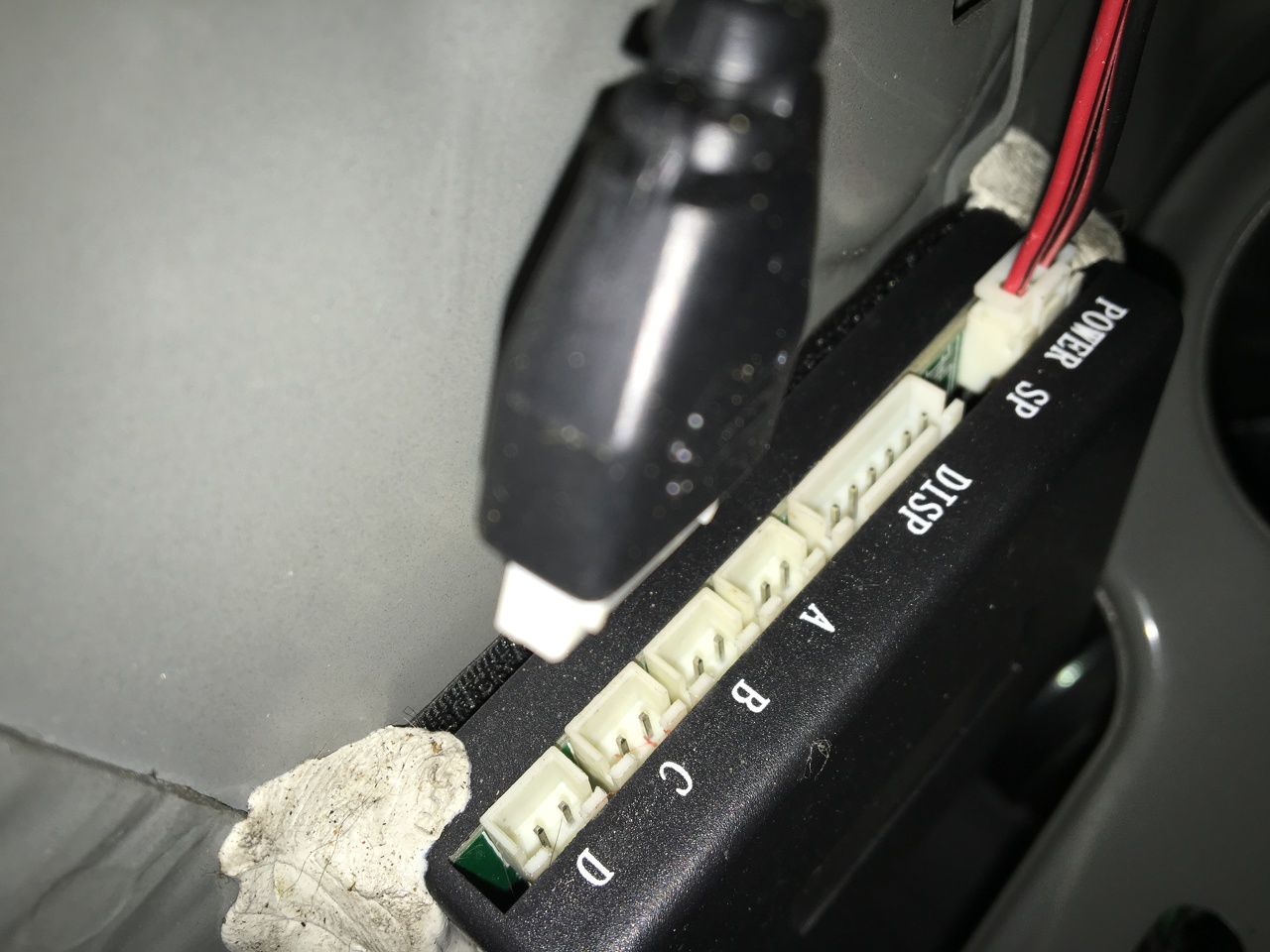

(#) davidbacsi hozzászólása Márc 23, 2018 /
Vettem egy kocsit, amiben benne van a tolató radar, de a szenzorok hiányoznak....
Valószínűleg koccos volt és lökhárítót cseréltek... (a szenzor meg kuka)
A lényeg, hogy ha veszek vaterán mondjuk egy szettet, abból átraknám a szenzort, akkor működne szerintetek?
Van különbség az ultrahangos érzékelők között?
Így néz ki ami most a kocsiban van:
