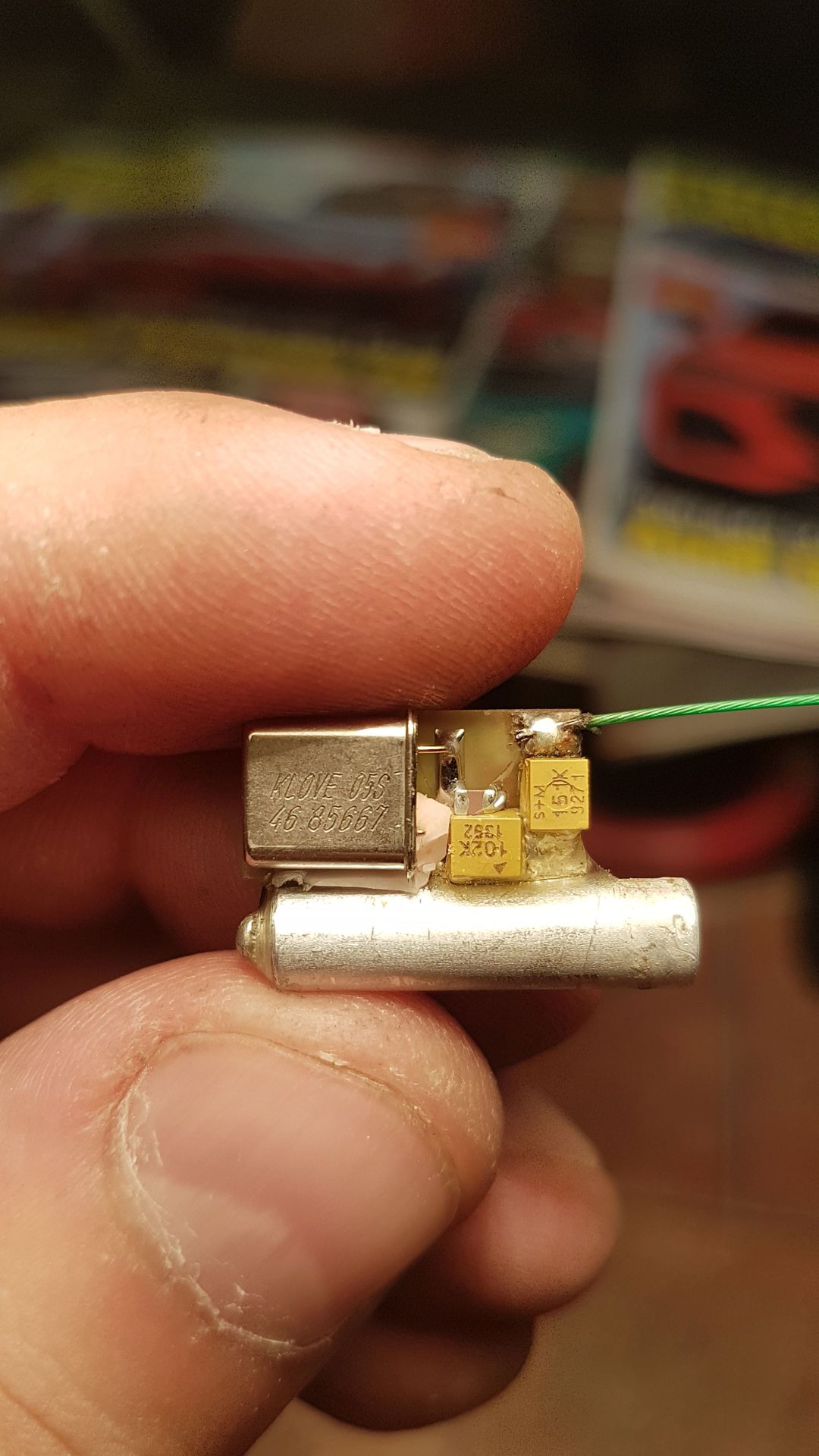

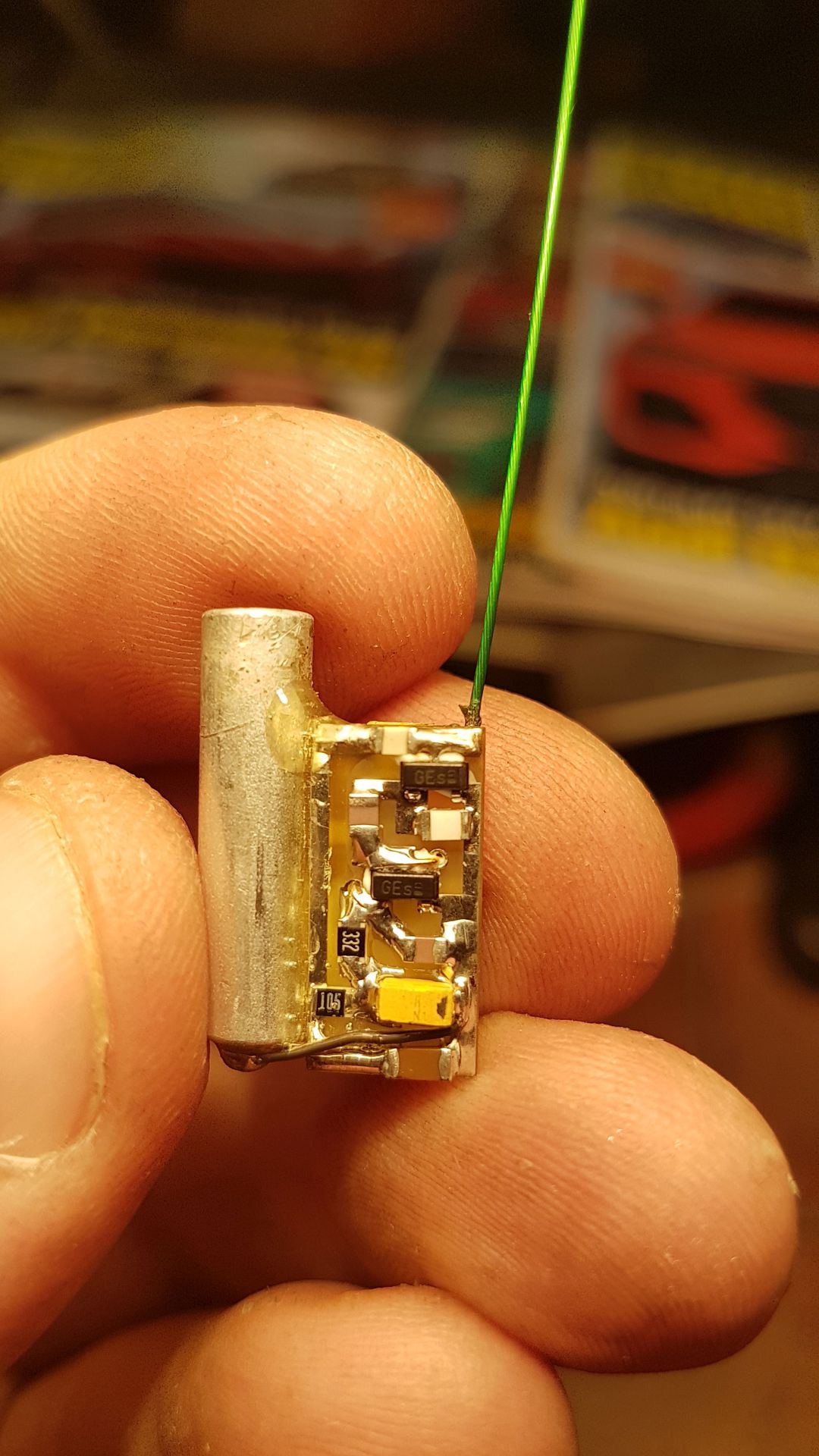

Segítségre lenne szükségem adott egy 140,58 mhz es mini Fm jeladó. Ezt szeretném megépíteni más frekvencián. találtam számtalan róka adót ami hasonló felépítésű viszont ebbe még be van kombinálva egy megszakító is mert 2 -3 másodpercenként adja a walkie talkinak a jelet. Segítenétek ennek a kapcsolási rajznak az elkészítésében és az alkatrészek megadásában, nem tudom milyen alkatrészeket használnak fel pontosan. Ami biztos táp 3 V, vehető max távolság földön 5-800 m, frekvencia tartomány 130-160 mhz között kell lennie. Fix kvarcos, 2db tranzisztoros. Megpróbálom feltölteni a két oldaláról készített fotót. Köszönöm

(#) pucuka válasza csaba987x hozzászólására (») Szept 20, 2019 /
Először is jó lenne tudni, mi a célja a jeladódnak, mert ahhoz kell választani a megfelelő frekvenciát, és csak azután lehet továbblépni.
A róka adók amatőr sávokban működnek, ha nem vagy amatőr, megépítésük szóba se jöhet.
Ha nem gyári terméket vásárolsz, akkor a megépítéséhez, használatához engedélyre lesz szükséged, már ha a legális utat szeretnéd választani.
A frekvencia használat igen erősen szabályozott dolog, nem teljesítmény, vagy hatótávtól függ, hanem a felhasználás módjától.
Egy adó, (akármekkora teljesítményű) megépítése szakértelmet, és megfelelő műszerezettséget igényel, ezt is vedd figyelembe. Egyébként ajánlom figyelmedbe a 7/2015 (XI. 13) NMHH rendelet 2019.03.30 -tól hatályos változatát.
A képen látható jeladó 140,570 MHz -en megy, és szinte biztos, hogy nem FM, a többi stimmel. Azt nem tudom mennyiben legális, mert ebben a sávban légimozgó, és navigáció szolgálat működik, és abban nem vagyok biztos, hogy örülnének némi zavarásnak bár lehet, hogy szerencsétlenségek helyét jelöli, de erről nincs információm.
(#) csaba987x válasza pucuka hozzászólására (») Szept 20, 2019 /
15 éve használom Felhasználás módja repülő modellt keresek vele pusztákban walkie talkie val ez benne van a repülőmben . csak szeretnék egy újat építeni de ezek szerint ez nem legális frekvencia akkor. . A yaesu vevőm tud 120 - 170 ig 420 - 550 ig es 1200 tol 1500 mhz ig de mivel az összes ilyen rádió kereső a 120 tol 170 mhz s tartományba esik ezért gondoltam hogy ilyet építek hisz bevált csak öregszik
140mhz es freki állanóhelyű mozgó rádió lokáció űrkutatás. Ez nem tudom mit takar pontosan de én a pusztában a kis max 500 m el nem hiszem hogy bárkit zavarnék. Ilyen qvarcos megoldás ezek szerint szóba sem jöhet akkor ?
(#) pucuka válasza csaba987x hozzászólására (») Szept 21, 2019 /
Az adók frekvenciáját stabilizálni, pontos értéken tartani kell. A kvarcot megkerülni nem tudod.
Ez a "nem hiszem, hogy bárkit zavarok" dumában ne nagyon bízzál. Különösen ne akkor, ha egy légiforgalmi, navigációs sávban teszed. Egy magasan repülő légijármű érzékeny lokátorán szinte biztos, hogy jó messziről látható lesz a földön heverő pici adód jele. Kérdés, hogy a légijármű berendezése mit kezd vele. Mindenesetre, ha lebuksz vele, biztos lehetsz benne, hogy megvádolnak légiforgalom biztonságának veszélyeztetésével.
150 MHz körül (nem mhz) létezik nyomkövető SDR alkalmazás, talán az szóba jöhet. De linkeltem a jogszabályt, abban kereshetsz megfelelő frekvenciát, ahol elbújhatsz.
(#) csaba987x válasza pucuka hozzászólására (») Szept 21, 2019 /
Természetesen ha készítek olyat fogok ami legális. Meg kell nézzem akkor hogy nemzetközileg mik a rések mert zömmel külföldön használom. Az SDR sajnos nem egy 3 grammos eszköz így nem tudom hasznosítani. A kristály frekijét ez triplázza ezek szerint van olyan kapcsolás ami 5- 7 szerezni mert olyan magas frekvencián nincs krisrály. Egyenlőre még távolabb kerültem a megoldástól.
Nem tudom, mi az a külföld. Arra számíthatsz, hogy a szabályozás országonként eltérő, az eljárási rend (felderítés, büntetés) sokkal szigorúbb, mint nálunk. Úgyhogy ajánlatos tájékozódni, mielőtt építesz.
Az SDR felhasználás az EU területén harmonizált frekvenciákon történik, ami azt jelenti, hogy a feltételek nagyjából azonosak, így ha itt használod, nem hiszem, hogy gond lenne.

(#) pipi válasza csaba987x hozzászólására (») Szept 21, 2019 /
Egy mezei 433, vagy 868-as adó/vevő nem alternativa?
Pl rfm-12B csak nem szabad hogy folyamatosan adjon, csak pl 2-3mp-enként
(#) csaba987x válasza pipi hozzászólására (») Szept 21, 2019 /
Van a modellben egy 433 MHz en működő gps rendszer mellé szerettem volna egy ilyen stand alone megoldádnak más frekin ami nem zavar be a szervóknak és a vezerlőmnek sem. Ezek a 433 es dolgok nagyok és sokat fogyasztanak a mostani egy horgászelemmel 7 napig megy 2 seces megszakítással és 3gramm
(#) pucuka válasza pipi hozzászólására (») Szept 21, 2019 /
A nagyobb frekvenciás adókkal az a baj, hogy a földön fekve igen rosszak a sugárzási tulajdonságai, és ezért nehezebb megkeresni.
