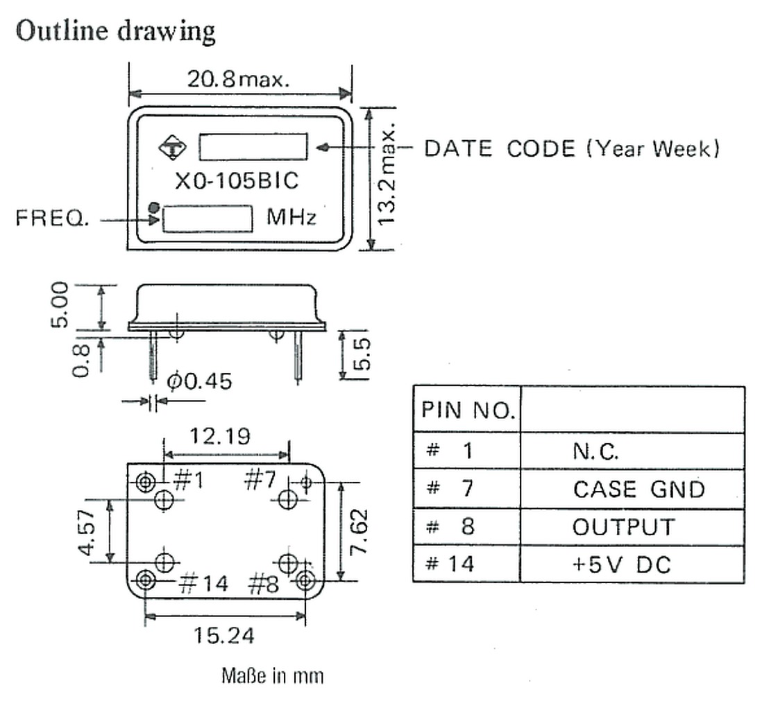

Találtam idehaza egy ilyet Kvarc Hogyan lehetne működésre bírni? A hozzászólás módosítva: Feb 19, 2016
Csekélyke angoltudásommal nem sokra megyek vele
de azért köszi
Szia !
A csatolt képhez elég lesz a csekélyke angol tudásod
Nagyon zsír kipróbáltam és működik
