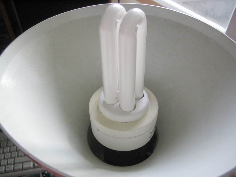

Így néz ki készen ami lett ebből: a tungi kinai hibrid
De van mégegy elektronikám. Hasonló az előzőhöz, de ebben 2db soros 200V os kondi volt puposan, kicseréltem egy 400V osra. Ehez még kell csövet néznem, mert erre az van irva hogy 23W. Meg ennek nincs meg már a becsavarható része. Majd lesz belőle valami 1x.
Nagyon jó a megoldás, eszembe sem jutott volna!
Ez a project a maradékok felhasználásáról szólt. A fénye nem a régi sajna.
A másik elektronikával viszont műveltem egy érdekeset: adva van ugye 4 csatlakozási pont. Namost én elkövettem azt a galádságot, hogy kettőre bekötöttem egy fénycső fűtőszálát. Ez idáig normális. De utána a másik kettőre egy másik cső egyik fűtőszálát, majd a csövek maradék fűtőszálait összekötöttem. Tehát sorba kötöttem két fénycsövet, amiknek 1-1 elektródái fűtve voltak, a maradék meg "középen" összekötve egymással. Meglepő, de működött. A két gagyi 11W-os cső világított nagyon a 23W-os elektronikáról. Az indulása volt egy picit fura, 1et villant talán, de elég hamar bekapcsolt. Kérdés hogy meddig bírta volna ezt hosszútávon. nahát, most nézem hibás szavakat aláhúzza a hozzászólás szerkesztése közben, de aztán rájöttem, hogy ezt a Firefox3 csinálja
