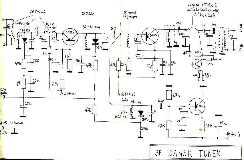

Azt nem tudhatom. Az én rádióm nem matricás, sőt amit a fiam vett, az sem. Fekete, és a viking fej a felirattal, ugyanúgy, mint az összes többi felirat fehér, és festve van, nem tudom, milyen eljárással. (Laminált, vagy szitanyomás?) Amint ígértem be- szkenneltem a tuner rajzot. Vonalzóval, kézzel készült rajz, abban az időben még számítógép sem volt. Azt hiszem, az "Elektrotanyá"-ról letöltött service manual már tartalmazza, azon kívül, hogy szerencsétlenek RFT gyártmánynak írják, nem tudom, milyen hibákat tartalmazhat még? Az én rajzom magáról a készülékről készült, és a tunert (Azóta is mindig, ha hozzám kerül egy ilyen) kiegészítettem + 1 tranzisztorral, így már megfelelő lett az érzékenysége, ami gyárilag nem nevezhető tökéletesnek, zsebrádiók kis pálcika antenájukkal jobban vették a távoli adásokat, pedig kitűnő (Állítólag Philips gyártmányú) tuner, de a KF-ből kispóroltak kb. 1 tranzisztornyi erősítést. Az eredeti tuner koncentrált KF szűrőt tartalmazott volna ottan, de ebbe a rádióba nem kérték valószínűleg. Egy kis plusz erősítés jobban hiányzott, azért tettem oda tranzisztort, a nagyobb kínálat miatt az NPN típusok közül válogattam, nálam épp 2N2369, de a BF sorozat bármely tagja jó lehet, mivel csak KF erősítésre kell. A rajz bal alsó sarkában: 4, 7, 8, 15-ös lábak: -mínusz 13,5 Volt, a kép széléről lemaradt. (Akár a hangoló fesz: 2,5-23 Volt)
A hozzászólás módosítva: Okt 8, 2019
(#) fecameca válasza etilalkohol hozzászólására (») Okt 8, 2019 / 2
A hangolófeszültséget egészen bátran lehet csavargatni, lehet, hogy az is elég, ha mégsem, akkor a tunerben levő trimmerekkel lehet hangolni rajta valamennyit, először az oszcillátoréval kellene beállítani, a bemenő körök állítgatásához nem ártana egy térerősség mérő műszer, én 1 BRG MK21 magnetofon telep indikátor Deprez műszert faragtam bele az előlapba, úgy, hogy a KF IC AGC kimenetére kötöttem, éppen e miatt fordítva mutat. Elnézést kérek közben megtaláltam a könyvet is, nem Kádár Géza, hanem Kókai-Varsányi: Sztereo rádiók szervizkönyve II. a címe, és van benne tuner rajza a 21. oldalon, nem tudom, miért hittem azt, hogy nincs?

Most a skálát állítanám, ha jól látom, akkor az R9-et rövidre zártad és az R6 trimmerrel tettél sorosan 12 vagy 15 KOhmos ellenállást (most csak egy 10KOhm-os ellenállás volt kéznél, de azzal kevésnek tűnik az állítási lehetőség ha a rövidrezárást is beteszem).

Nos betettem egy potmétert a skálához, így a R9-es rövidzárral együtt be lehetett állítani.
