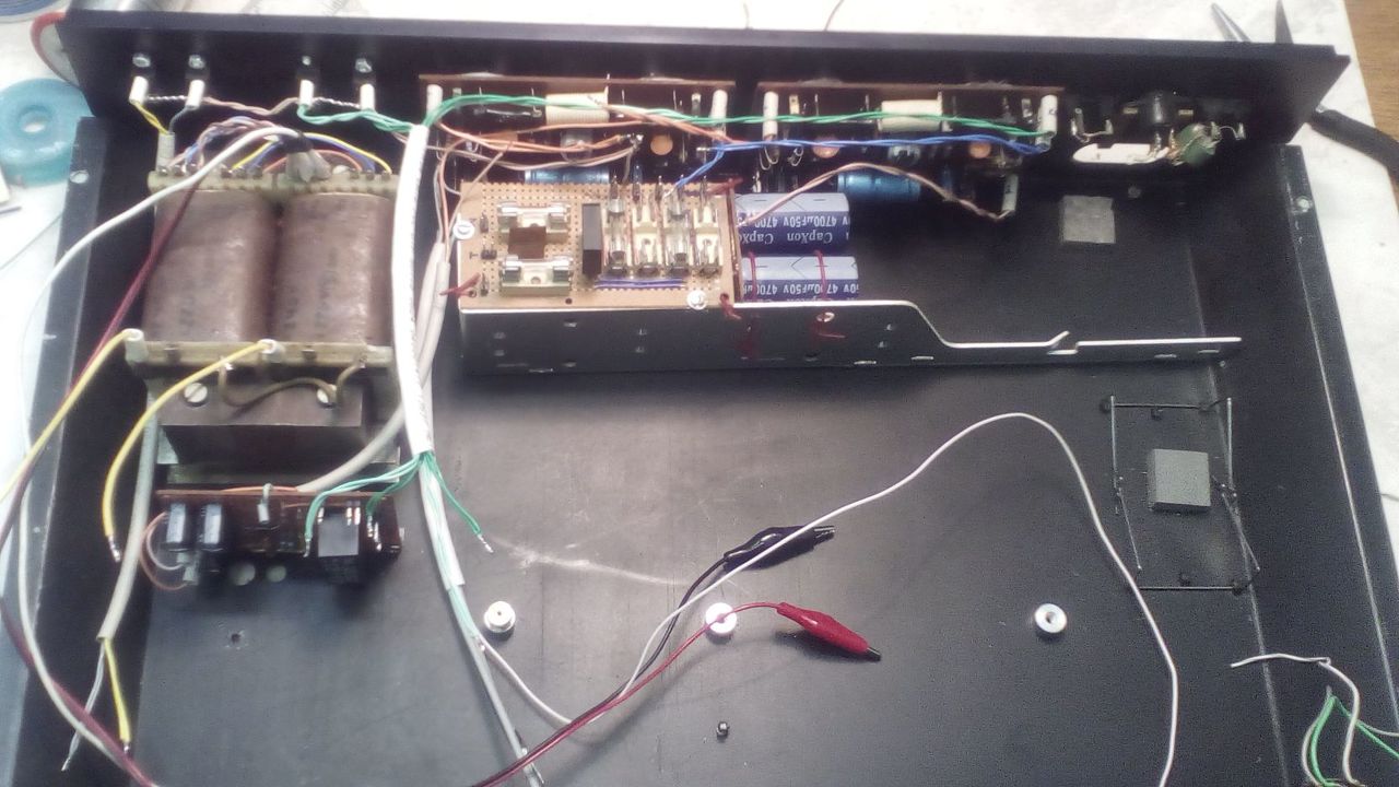

Lassan, de 'bizonytalanul' haladok a Dansk 'legó' összerakásával. Az elkókat már cseréltem, a tapasztalatom, hogy a zöld elkók, az mind kuka! A végfokozaton is eszközöltem a fórumon leírtak szerinti módosításokat. Most rakom össze a végfokozathoz tartozó tápegységet, elviekben tudtam bontott, gyári transzformátort is beszerezni,hamarosan jöhet a végfokozat tesztje is. A teszteren van egy 'Vloss= x%', az mire lenne, mire utal?

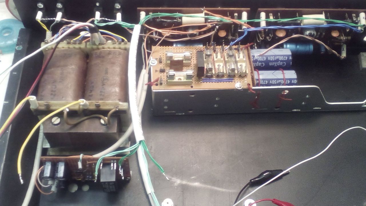

(#) atiber hozzászólása Jan 25, 2018 /
További előrelépés(ek): új táprész megépítve, plusz hangsugárzó védelem és koppanásgátló uPC1237-el megépítve, a végfokozatok tesztelve, illetve nyugalmi áram beállítva a megadott 15-20 mA-s tartományba.

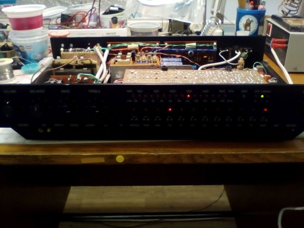

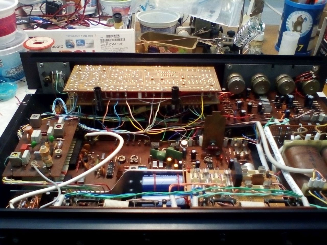

(#) atiber hozzászólása Feb 22, 2018 / 4
El sem hiszem...összeállt a 'legósított' Dansk! Főpróba még nem volt, de a feszültségértékekbe beleméregettem és kb. minden stimmel, nagy baj nem lehet... A TCA750-s tápegység panelen volt pár db 1N4148-s dióda, ami inkább 'drót' volt azokat cserélnem kellett. A uPC1237-s hangfal védőt is sikerült bepasszítanom, remélem így tényleg üzembiztosabb lesz a gépezet. A 230V-s részbe is beiktattam egy biztosítékot biztos, ami biztos... A bemeneti fokozatból kitermeltem a Phono-t és a Tape mintájára csináltam egy AUX bemenetet.
(#) fecameca válasza atiber hozzászólására (») Feb 22, 2018 /
Gratulálok! Majdnem úgy néz ki, mint új korában. Azok a Din hüvelyek rajta már tényleg elég idejét múltak. Nekem a bemeneteken vannak Din-RCA átalakítóim, a fejhallgató kimenetet is kicseréltem 6,5 mm-es Jack hüvelyre, de van 6,5-ről 3,5-re is átalakítóm. Neked is most érdemes a nem megfelelő aljzatokat kitermelni, amíg ennyire szét van bontva.

Hirtelen felindulásból beraktam a hiányzó biztosítékokat az végfokozat tápegységébe is és 'bedobtam' a szerkezetet a 'mély vízbe'. Jól döntöttem, szinte minden tökéletesen működik de azért vannak kisebb? gondok: A rádió LED-es skála pontatlan, az AFC is kreál néha elég érdekes dolgokat...amiket orvosolni, finomítani kellene még...Az erősítő - végfokozat - rész hangja viszont a vártnál is jobban tetszik! Azt kaptam vissza, mint anno emlékeimben is élt, szerintem jó hangzása van ennek az erősítőnek! A tuner része nem is nagyon érdekelt, csak működjön valamilyen szinten, legyen 'pofás' a DANSK...

Az AFC -be kell még egy 10 µF - ot betenni késleltetésnek, különben lebeg, annyira, hogy még a végfokot is tönkreteheti. Valahol azt régebben már kitárgyaltuk. A LED skála egy külön történet megint. Választhatsz, hogy a skálát állítod át ahhoz, amit a tuner jelenleg fog, vagy visszaalakítod az egészet CCIR sávosra? Én megelégedtem az előbbivel, mert elég ritkán hallgatom a rádiót. A valamikori magnó bemenete tökéletesen jó a DVD lejátszóhoz is, CD és DVD lemezeket hallgatni, illetve házimozi erősítő helyett nekem tökéletesen megfelel. A loudnessel nekem még nem volt semmi gondom. Szerintem jó az úgy, ahogy van. Csak akkor kell bekapcsolni, ha nagyon halkan hallgatod. Akkor kiemeli a basszust jó erősen,a magasat is valamennyire. Arra szolgál. Ha nem tetszik, akkor ne használd. Azért van neki a kapcsolója, ki is lehet azt kapcsolni. a végfok nyugalmi áramokat ellenőrizted? Inkább kevesebb legyen az az előírtnál, mintsem bekapcsoláskor elszálljon.

Ha végfokon elvégzed a fentebb tárgyalt módosításokat, akkor sohasem fog tönkre menni. Az R14 ellenállást két darab 1N4148 diódára kell cserélni, a meghajtó tranzisztorokat vagy BD139-140 vagy MJE340/350 párosra érdemes cserélni. Az áramgenerátor átalakítása miatt nem kezdi el vágni 13Vpp kimenő feszültségnél a negatív oldalt, a meghajtó tranyók cseréjétől megszűnnek a rejtélyes meghibásodások, amiért a hangszóró védő áramkör szükséges.
(#) atiber válasza bekeipeter hozzászólására (») Feb 26, 2018 /
Fentebb már írtam is, illetve képet is raktam fel, hogy a végfokozatokat átalakítottam az általad listázott szempontok szerint, plusz beiktattam egy uPC1237 IC-s védelmet is. Attól nem is nagyon tartok, hogy a végfokozatok meghibásodnának, de próba alatt az AFC valamiért egyszer csak impulzusszerűen elkezdte 'túltolni' az végfokozatokat és csak az erősítő kikapcsolása után szűnt meg a jelenség...

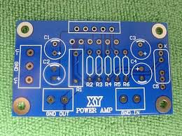

(#) sfx232 hozzászólása Júl 31, 2018 /
Üdv sorstársak! Köszönet az eddigi sok hasznos infóért!
Most kaptam egy javított készüléket és abban kérnék segítséget.
A végfok cserélve lett valami unitra végfokra (BD354 2x) de szerintem nem válhatott be +-35V-ra - szerintem... a biztik nem véletlen hiányoznak alapból.
Szeretném újraéleszteni, de eredeti végfok hiányában az LM3886-ra gondoltam ( trafó átrakva AC240V-ra, igy kissé kevesebb a tápfesz), meg nagyon nincs is messze az eredeti AB végfoktól - már felépítésre.
Ti mit javasolnátok, mert D-osztájút( TPA3116,stb..) nem szeretnék mert annak nem kell a sztimmetrikus DC táp.Hely meg ugye nem sok van....
Az unitra végfok ami benne volt, ha valaki felismeri hogy miben lehetett, azt megköszönöm

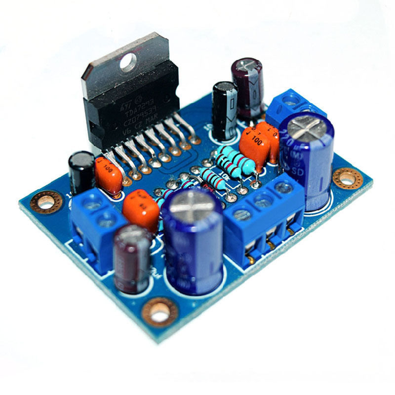

(#) bekeipeter válasza sfx232 hozzászólására (») Aug 1, 2018 /
A TDA7294 teljesen jó bele, csupán a muting áramkört módosítani kell. Az Unitra végfok +35V-ról üzemel, mely egytápos. Nagyon sok helyen használták, pl. M2405, ZK246, de láttam kazettás magnóban is! A Trafó nyugodtan maradhat 220V-on, mivel a TDA7294 max. 2x40V-ról mehet.
(#) sfx232 válasza bekeipeter hozzászólására (») Aug 1, 2018 /
Köszönöm, a muting módositás alatt mit értesz, mert ebben ilyen nem volt ha jól emlékszem.
Nekem a hangja miatt tetszene jobban az LM3886, több DIY erősitőben szerepel...
ill. gondolom egy hangszóróvédelem sem ártana bele igy utolag.Akkor te ezt ajánlanád:

A hangolás jelző panelon a R44-et meg kell növelni 10k-ra. A kapcsolások idejére némítja a bemeneteit a végfoknak, hogy ne essenek ki a mélysugárzók a helyükről. Az LM3886 az más... ott egy kicsit bonyolultabb a dolog oda egy kis tranzisztoros okosság kell, hogy működni tudjon.

Esetleg nincs valakinek 2 db eladó nyák lapja aki már készített, vagy hol érdemes emberi áron legyártatni pár darabot, hátha kellene másoknak is a régi nem túl jólsikerült textilbakelit helyett.. ?
A hozzászólás módosítva: Aug 12, 2018
(#) bekeipeter válasza sfx232 hozzászólására (») Aug 14, 2018 / 2
Nekem megvan a nyáktervint layouttalcsinálva, természetesen a módosított.
(#) sfx232 válasza bekeipeter hozzászólására (») Aug 16, 2018 /
Köszönöm, az érdekelne ha megkaphatom!
Esetleg gyártót tudnál ajánlani, időben nem sürgős.....ha már eddig nem volt életképes,de inkább az eredeti állapotába hoznám vissza.
