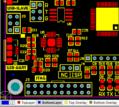

Csatoltam egy Altium Designer Summer 09-ben tervezett letöltött kapcsolási rajzot és nyáktervet.
A kapcsolási rajzot megtudom nyitni gond nélkül, azonban a nyákterven valamiért csak az alkatrészek látszódnak, azonban az alkatrészeket összekötő vonalak nem.
Megtudja-e valaki nézni, hogy a csatolt nyáktervvel van-e a baj a programmal beállításával amelyikkel megszeretném nyitni?
A választ előre is köszönöm!
DEV_Print.rar
(#) matheattila válasza david10 hozzászólására (») Aug 28, 2019 / 1
Szia,
Szerintem a verziók közötti áttérés/konvertálás okozza a problémát.
16-os Altiummal próbáltam de nálam is sávok (trace-ek) nélkül jelenik meg, mindemellett még figyelmeztetéseket is kiad mikor megnyitom a nyáktervet:
„File in Previous Format
Date : 8/28/2019
Time : 11:33:33 PM
Filename : D:\DEV_Print\DEV_Print.PcbDoc
Version Warning
Release 12 CAUTION - Air Gap Width previously controlled by Clearance rule is now controlled by Polygon Connect Style rule's newly introduced Air Gap Width (set to default value). Suggest reviewing each Polygon Connect Style rule's Air Gap Width attribute for correctness.
Release 13 CAUTION - Silkscreen Over Component Pads Rules are converted to Silk To Solder Mask Clearance Rules. Suggest examining rule scopes for accuracy.
This file was generated by an earlier version of the software”

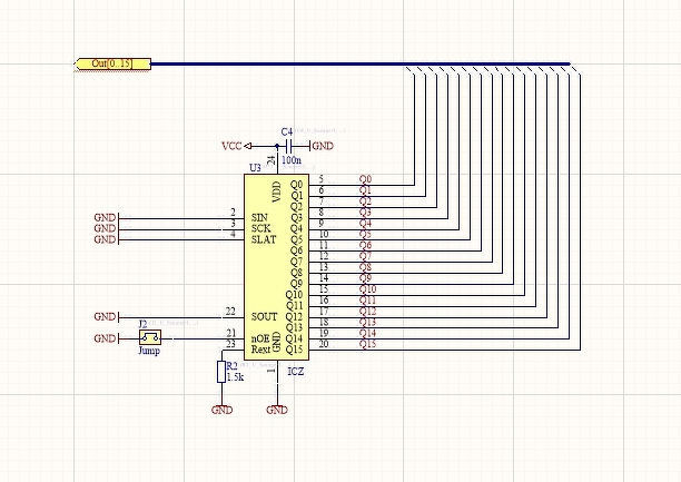

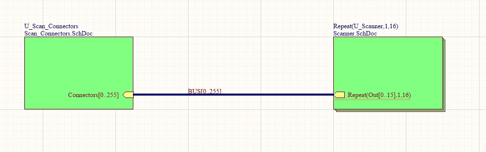

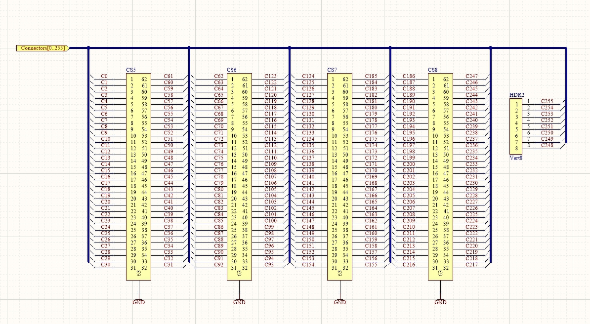

Küzdök egy hierarchikus kapcsolási rajzzal.
Van egy 256 pontos csatlakozó halmazom és egy 16 portos meghajtó áramköröm, amiből 16 darab épülne meg és ezek csatlakoznának a 256 csatlakozó érintkezőhöz (16x16). Nem akarom megrajzolni a 16 meghajtó áramkör kapcsolási rajzát, hanem az Altiumban használatos buszokkal és Repeat funkciókkal akarnám összekötni a két egységet.
Az istenért sem tudom beparaméterezni a buszt, hogy bekösse nekem a 256 vezetéket a 16 áramkör 16 portjába.
Duplikált netname-ra hivatkozva dob fel egy csomó hibát.
Az internetet feltúrtam de nem találtam meg a megoldást.
Youtubén sem volt használható videó számomra.
Mellékelek néhány képet, hátha tud valaki segíteni nekem.
Előre is köszönöm!
(#) lóri válasza sysy hozzászólására (») Okt 8, 2019 /
Csak egy gondolat. Ha duplikált netname-ra hivatkozik, akkor az nem bus entry. Lehetséges, hogy nem netlabel a szöveg? Nem látom jól a képen, hogy a ferde vonal, az bus entry-e és a megjegyzési szöveg az nem csak portname-e. De lehet, hogy más a hiba. Várjuk meg a többieket, én csak egy lángossütő vagyok.
(#) sysy válasza lóri hozzászólására (») Okt 8, 2019 /
A ferde vonalak bus entry-k, csak a képernyő mentő nem áll a helyzet magaslatán.
