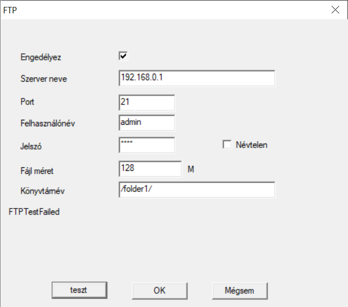

(#) zaza99 hozzászólása Aug 3, 2019 /
Nem tudom beállítani az Ip kamerát hogy ftp-re mentsen. Az elérséi út : ftp://192.168.0.1/folder1/
Kipróbáltam, lehet rá írni de a kamera programja teszt hibát dob.

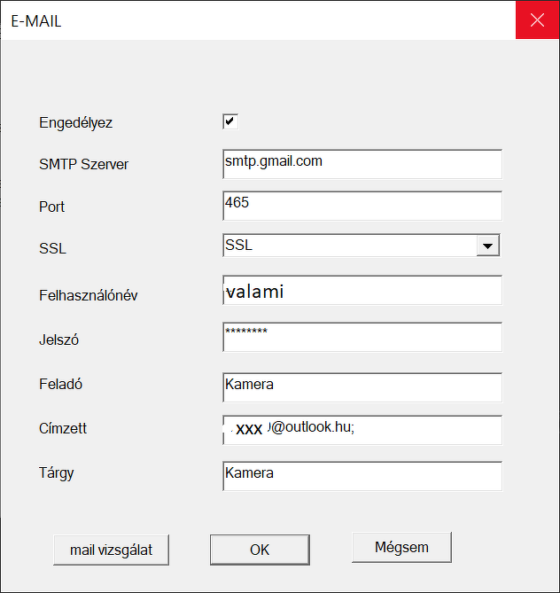

Most nekem is kellene, hogy egy kamerarendszer jelzést küldjön telefonra, ha mozgás van. Fisotech 4MP-es IP kamerák 8 csatornás NVR-el. Szépen működik egyébként. Néztem a hozzá ajánlott ingyenes Meye appot, abban nincs ilyen. Van olyan fizetős app, ahol el lehet érni ilyen jelzést? Próbáltam az email küldést beállítani, nem tudja a StarTLS-t, nem megy. Én is próbáltam az FTP-t, a teszt jó, létre is jött egy teszt file. Mégis amikor élesben mozgás van, akkor megszakad a kapcsolat egy pillanatra az eszközzel és persze nem küldi a képet az FTP-re.
(#) zaza99 válasza Inhouse hozzászólására (») Szept 25, 2019 /
Nekem csak kamerám van azon be tudtam állítani mozgásnál a képküldést ftp-re és emailra. De nem igazán volt nyerő mert nagyonsok kép jött mozgásérzékeléskor hiába maszkoltam meg vettem gyengébbre az érzékelést. Szeles időben feszt jöttek a képek. Fisiotech rendszer van a szomszédban az még koaxos, de nem tudok jót elmondani róla. Elveszti a beállításokat áramszünetnél. Nem csodállom, hogy nálad se megy rendesen ez a márka ennyit tud. Próbáld meg frissíteni a softverét a kameráknak és az nvr-nek is hátha az segít. Az app dologban nem tudok segíteni.

(#) zaza99 válasza Inhouse hozzászólására (») Szept 26, 2019 /
Vagy próbáld meg a kamerákat beállítani küldésre, nálam gmail-lal ment rendesen és nem volt titkosítás állítási lehetőség.
(#) Inhouse válasza zaza99 hozzászólására (») Szept 26, 2019 /
Köszönöm mindkettőtöknek.
Persze kipróbáltam a kamerákon közvetlenül is és felemás siker. Az email ugyanúgy nem beállítható. Láttam más kamerák menüjét ott van lehetőség STARTTLS-t állítani, itt nincs.
Az FTP viszont így majdnem megy. Mindkettőn beállítom, teszt, írja, hogy sikeres és ott is van a kép a beállított könyvtárban az FTP-n. Beállítom a maszkot a mozgásra, engedélyezem, bekapcsolom, hogy FTP-re küldje, de csak az egyik teszi a másik nem. A maszkoláson kívül nincs más eltérés a beállításokban. Ha nyomok tesztet, megint ott van a kép a helyén mindkettőnél, de magától csak az egyik küldi. Átnéztem párszor, hátha valami más, de nem, csak a maszk, ami a látómezőhöz van igazítva. Átfedés is van, mozgás is van mindkettő előtt.
Nálam ezzel a beállítással megy. A Gmailnak elég az SSL is.
(#) Inhouse válasza zaza99 hozzászólására (») Szept 27, 2019 /
Nem gmail-hez kell, saját mail szerverünk van. Ennek a kamerának menüjében nem lenyitható a biztonsági rész, hanem egy pipát lehet rakni az SSL-hez és kész. De ez így nem megy.
(#) bbb válasza Inhouse hozzászólására (») Szept 27, 2019 /
Ilyen esetre az e-mailrelay programot ajánlom figyelmedbe! Ez titkosítás nélkül fogad, majd titkosítva továbbküldi a levelet a szervered felé.
(#) Inhouse válasza bbb hozzászólására (») Szept 27, 2019 /
Köszi! Viszont közben kiderült, hogy nem innen kell majd küldenie, hanem egy volt Inviteles talán már Digis vDSL kapcsolaton keresztül. Majd kiderül, hogy ott mi kell az SMTP-hez.

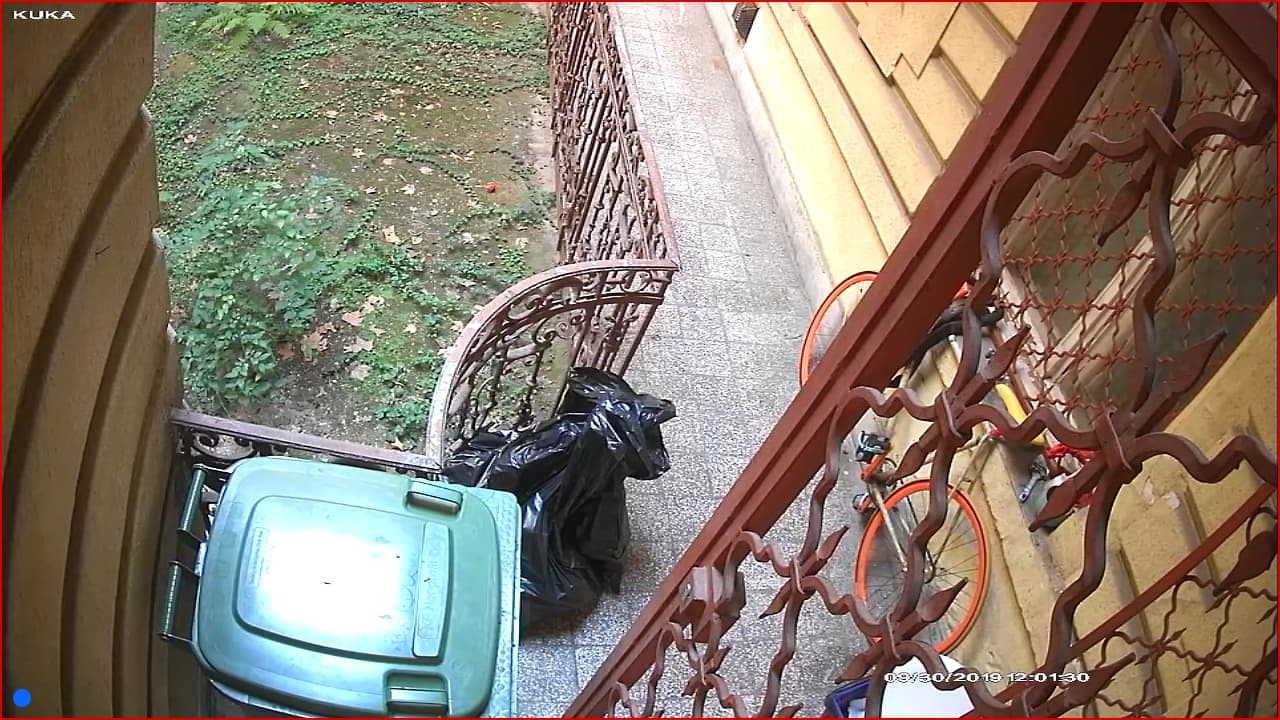

(#) Zsolt 73 hozzászólása Okt 6, 2019 /
Sziasztok !
Érdekes tapasztalatot szereztem a AHD jelátvitellel kapcsolatban. Gyengébb minőségű Cat.5 FTP kábelen sokat romlik a kontrasztarány, Belden kábelen nem tapasztaltam ilyen hibát.
Találkoztatok már hasonló jelenséggel ?
Mellékelek két képet, ugyanolyan kamerával, ugyanazzal a DVR-el készültek a képek. Külön tápkábel van, Cat.5 kábelt nem használok táplálásra.
(#) Remci válasza Zsolt 73 hozzászólására (») Okt 6, 2019 / 2
Gondolom mert a Belden csak réz. A himi-humi UTP kábelek meg rezezett vas,vagy alu.
(#) Zsolt 73 válasza Remci hozzászólására (») Okt 6, 2019 /
Rézzel futtatott alu, mértem a két kábelt ( ugyanolyan hosszon ) a gagyi ellenállása 2,3 szorosa a Belden ellenállásának. Mehetünk kicserélni 520 méter kábelt.
