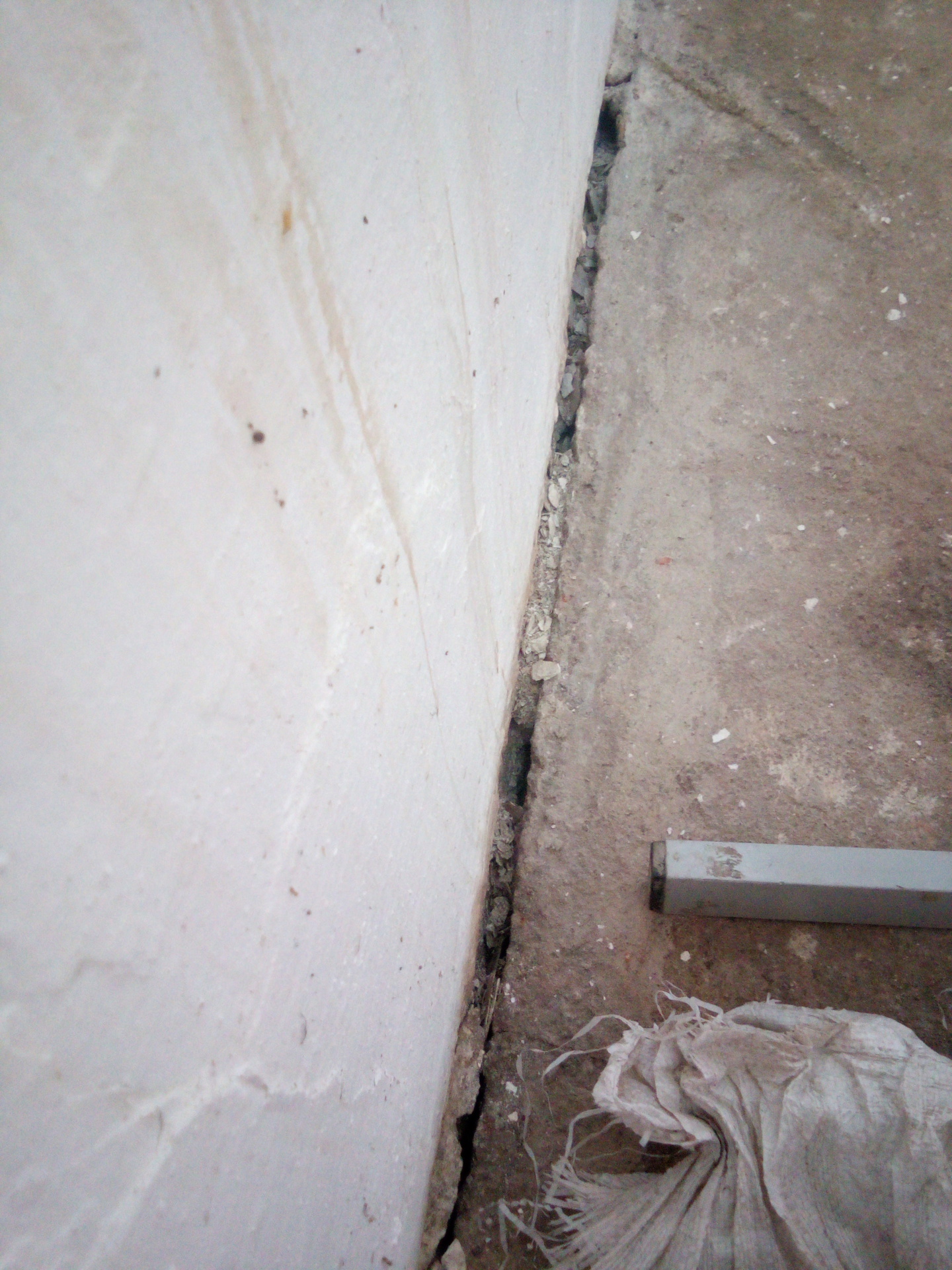

10cm, közben egy réteg vasháló (bekötve az EPH-ba), alatta szigetelés.

Ez igy értelmetlen kérdés.
Attól függ mi van alatta, mennyire stabil, és mi a cél.
Egy normál rétegrend igy néz ki(alulról felfelé)
-Talaj
-Drain kavics (16-32-es) 10-15cm vastag rétegben
-Nylon fólia
-10 cm aljzat beton, 6mm-es vashálóval
-Talajpára elleni szigetelés(3mm bitumen lemez, mindenhol összemelegítve)
-Aljzat hőszigetelés (Lépésálló hungarocell 5-10cm)
-Nylon fólia
-Esztrich beton 5-7cm 4mm-es vashálóval.
A fotót elnézve itt vashálóról nem is hallottak, +simán a "földre" betonozhattak.

Nem lehet, hogy a fal süllyed ami mellette van?

Bontsd meg valamelyik saroknál, hogy lásd mi van alatta.
De így elnézve, (a fotók alapján) feltörném az egészet,és megcsinálnám rendesen.

Szerintem az erős paprika az oka. Túl erős volt, feltörte a betont. Offot félretéve és látva a mai "szakemberek" munkáját jobb, ha magad csinálod meg. Olyan emberek adják ki magukat szakembernek, akikre egy rozsdás szöget nem bíznék rá... hidd el a háromnegyede sose hallott még rétegrendről. B verzió: kijön a szaki és megkérdezed tőle, hogy milyen rétegrenddel szeretné a problémát orvosolni... ha hebeg-habog, elzavarod.
