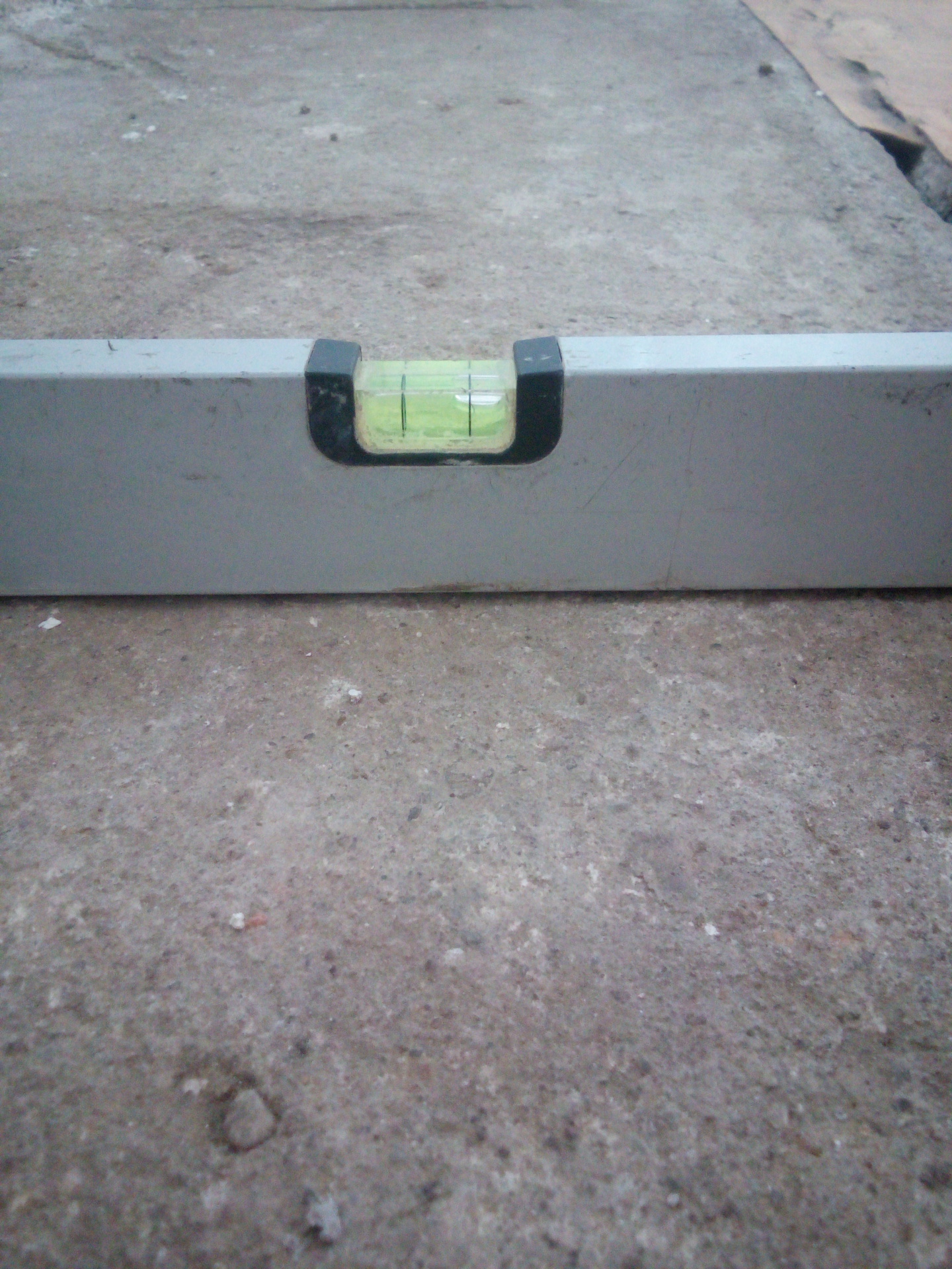

Milyen vastag szokott lenni egy beton padló minimálisan?

10cm, közben egy réteg vasháló (bekötve az EPH-ba), alatta szigetelés.
(#) (Felhasználó 1947) válasza jani1987 hozzászólására (») Okt 10, 2019 /
Ez igy értelmetlen kérdés.
Attól függ mi van alatta, mennyire stabil, és mi a cél.
Egy normál rétegrend igy néz ki(alulról felfelé)
-Talaj
-Drain kavics (16-32-es) 10-15cm vastag rétegben
-Nylon fólia
-10 cm aljzat beton, 6mm-es vashálóval
-Talajpára elleni szigetelés(3mm bitumen lemez, mindenhol összemelegítve)
-Aljzat hőszigetelés (Lépésálló hungarocell 5-10cm)
-Nylon fólia
-Esztrich beton 5-7cm 4mm-es vashálóval.
A fotót elnézve itt vashálóról nem is hallottak, +simán a "földre" betonozhattak.

Nem lehet, hogy a fal süllyed ami mellette van?
(#) jani1987 válasza sany hozzászólására (») Okt 10, 2019 /
Semmi nem biztos.
Bontsd meg valamelyik saroknál, hogy lásd mi van alatta.
De így elnézve, (a fotók alapján) feltörném az egészet,és megcsinálnám rendesen.
