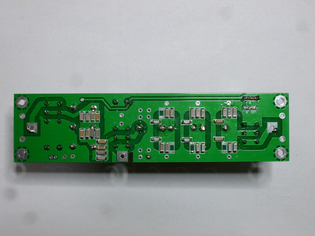

(#) papus51 válasza papus51 hozzászólására (») Okt 10, 2019 / 1

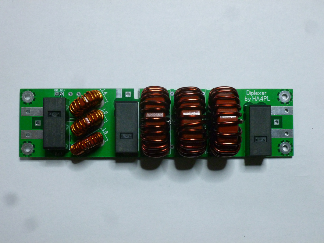

Viszont figyelni kell arra is, hogy az ilyen kilowattos teljesítmények mellett ne kerüljön az antennára felharmonikus összetevő, ami a magasabb frekvenciatartományban zavarokat okozhat.
Ezért terveztem egy diplexer szűrőt.
Ennek az a lényege, hogy az alapsávi jelet az aluláteresztő rész átengedi az antenna felé, a felharmonikusok pedig egy másik úton, felüláteresztőn keresztül egy 250W-os műterhelésen "fűtődnek" el.
A terv így nézett ki:
(#) papus51 válasza papus51 hozzászólására (») Okt 10, 2019 / 7
Az elkészült diplexer áramkör pedig így:
(#) papus51 válasza papus51 hozzászólására (») Okt 10, 2019 / 6
Az ellenőrző mérés pedig így igazolta a tervező programot.
Felharmonikusok -60dBm alatt

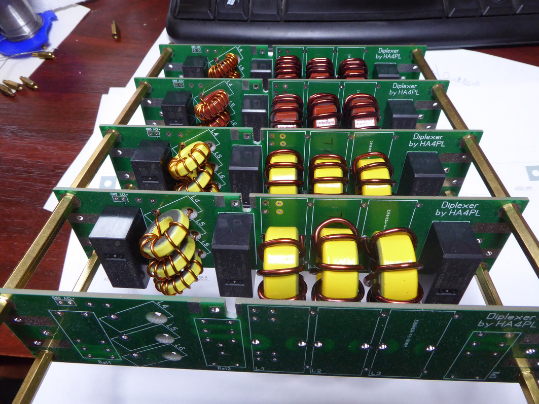

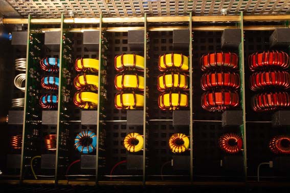

(#) papus51 válasza papus51 hozzászólására (») Okt 10, 2019 / 4
Azután megszülettek sorban a tesók, összesen heten, 6m-től 160m-ig:

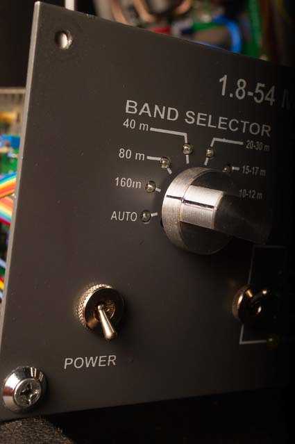

Ezeket persze ki kell tudni választani az éppen aktuális amatőr sávhoz. Ezért a manuális lehetőségen túl terveztem egy automatikus sávválasztó áramkört, ami akár digitális akár analóg jelet képes fogadni a rádió felől és kapcsolja a megfelelő diplexert.

(#) papus51 hozzászólása Okt 10, 2019 / 10
A vége ez lett:
(#) papus51 hozzászólása Okt 10, 2019 / 9
Meg ez:

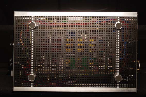

(#) papus51 hozzászólása Okt 10, 2019 / 25
Még néhány fénykép kívülről és belülről:
