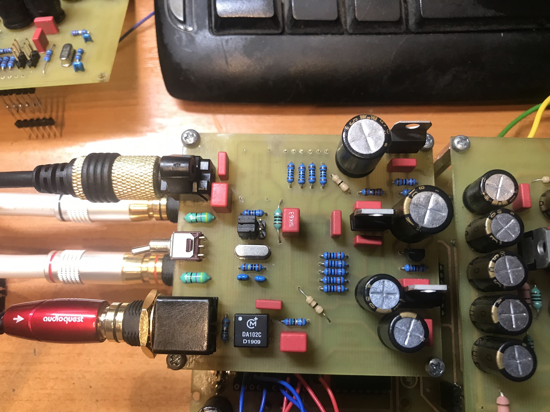

A WM8805 reset lába a mikrovezérlőhöz volt kötve. Én is 3,3V-al kommunikáltam. Természetesen felhúzó ellenállás is volt, hogy válaszoljak az előtted szólóhoz is. A CPU reset megoldotta a gondot, de azzal együtt a WM8805 is resetet kapott a reset lábán keresztül. A hang maradt, csak onnantól nem tudtam szoftveresen bemenetet váltani... Többet így hírtelen nem tudok mondani, mert mint írtam a panel bontásra került. Viszont már megterveztem az új panelt, péntek estére kész lesz, amin a WM8805 és a ATMEGA328 együtt lesz. Kicsit azért aggasztó, hogy neked gond nélkül ment külső kivezetéssel is, mert én Arduino mini-vel, PIC esetén meg Mikroe-s fejlesztőpanellal is próbáltam átkötő vezetékkel. Hardveres módban amúgy szépen működik. Hétfőn ezért bontottam a panelt, hogy helyette a mellékelt képen lévő hardveres változat elkészüljön. Csak két bemenet lett, és a kapcsoló hátul van. Mostani eszemmel máshogy csináltam volna meg a bemenetkapcsolást hardveres módban, és akkor a kapcsolónak sem kéne hátul lennie... Bár engem az kevésbél zavar. Véglegesnek készült, de haver is biztatott, hogy ne adjuk fel, ezért teszek még egy próbát a szoftveressel. Természetesen ha nem lesz jó, akkor részletesebben tudok majd válaszolni az egyéb kérdésekre. Mindenképp jelezni fogok péntek után. Köszi a választ!

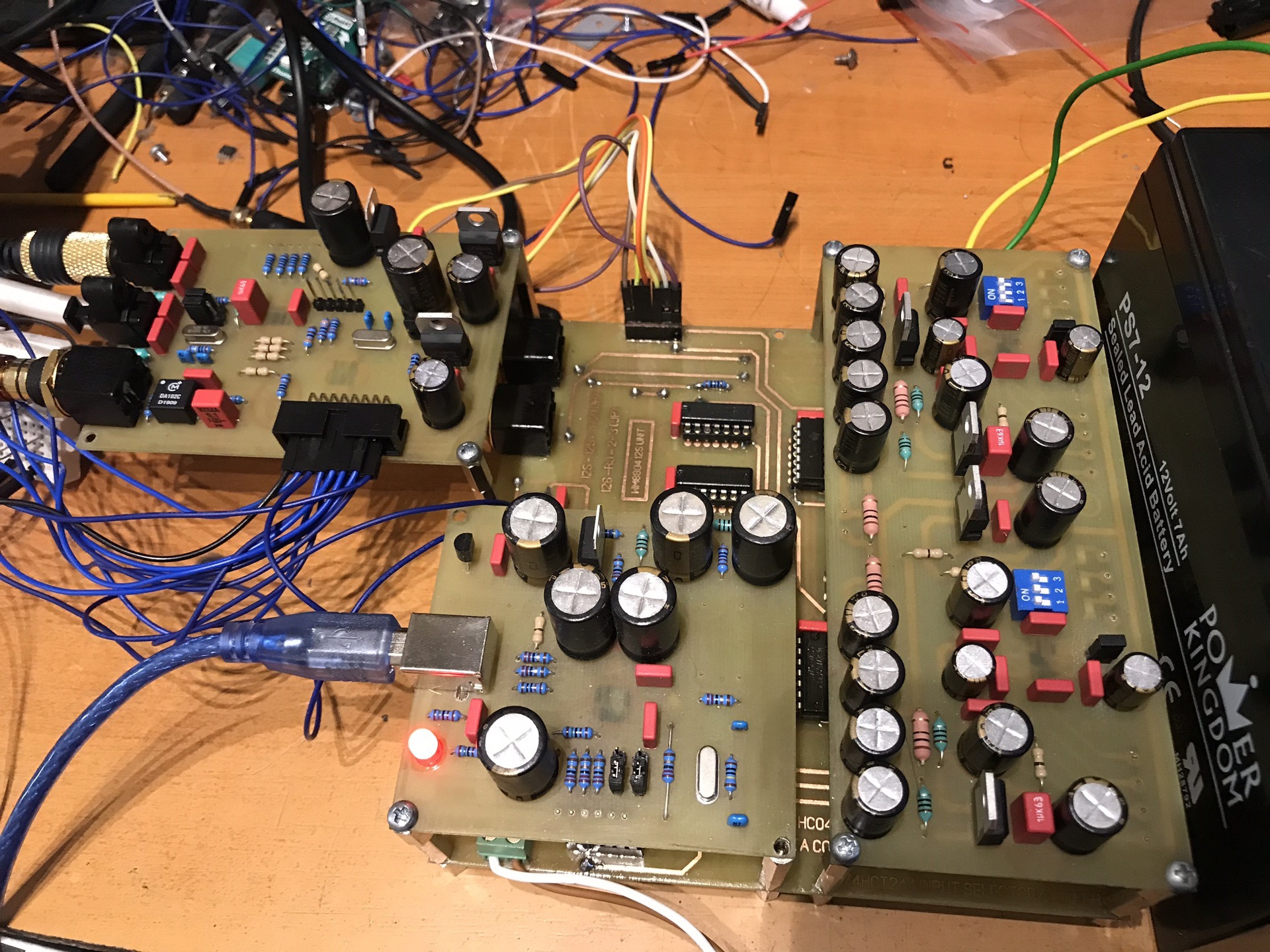

Látom odafigyelsz a kondikra, azok a wima kondikat én is nagyon szerettem, de sokat kísérleteztem és nem találtam nagy eltérést az olcsó SMD-khez képest, de tény, hogy nagyon jól mutatnak. Az enyémről is mutatok képet, az enyém kétoldalas panel, van mono erősítő TAP3110 a centernek és egy mono analóg kimenet az aktív mélynek. Tervben egy másik amin lesz sztereo erősítő és relé az analóg kimenetre, hogy ne pukkanjon ha bekapcsolom és OLED display, de talán majd a téli estéken fogom azt megtervezni meg levasalni a nyákot.
Elkészült az új panel a tegnapi nap folyamán. Tökéletesen működik! Az AVR-es program változatlan maradt. A különbség az előző nyákhoz képest, hogy nincs tüskés kivezetés az i2c-nek, az MCU egy panelon van a WM8805-el. Az előző panelnál az átvezető kábel lehetett a gond. Nem tudom hogy a minősége okozhatta, vagy a hosszára volt érzékeny, de többel is kipróbáltam 1 hete. Azzal a kábellal is, ami a képen látszik, és a karakteres kijelzőt köti össze. A másik különbség, hogy a WM8805-ös DVDD 3,3V-os tápjával közös az MCU-val. Múltkor csak a GND volt közösítve. Nem hiszem hogy ez okozhatta volna, de ez még, ami különbség.
Igen, szeretem a Wima kondikat. Sajna nem mindenhol lehet beszerezni... Bizonyos értékeket csak a nagykerből tudok. SMD-vel is építettem már, jó tudni hogy nincs nagy eltérés. A te paneled is jól nézz ki. Köszönöm a hozzászólásokat! A hozzászólás módosítva: Okt 19, 2019
Jól látom, hogy moduláris felépítésű a rendszered? Az i2s megy a másik panelba tüskesoron? És ott képződik a hang? Vagyis ott van a dac?
Igen. Azért készült így, hogy ha valamit később változtatni akarok, akkor ne az egészet keljen. A DAC panelon két darab WM8740 foglal helyet külön a két csatornának. Később ez WM8741-re lesz cserélve. A főpanelon egy i2s - Right Justified konverter van shift regiszterekből felépítve. Úgy csináltam meg, hogy közvetlen i2s jelet is tudjon fogadni a DAC panel, ne csak RJ-t. (jumperrel választható) A DAC utáni műveleti erősítő is a főpanelon van a DAC panel alatt. Az USB egység jövője még kérdéses. Jelenleg egy PCM2706 van benne, de az csak 48Khz-et tud 16 biten. Ezt később XMOS-ra vagy Amanero USB/i2s modulra cserélném egy adapter panellal, amin egy i2s isolátor lenne. A WM8805 marad ebben a formájában, ahogy délelőtt elküldtem. Azt nem szándékozom fejleszteni. A fő táp sönt stabilizátoros lesz, de még tervezés alatt. Jelenleg két darab zselés aksiról használom a tesztek alatt. A minőségéről jelenleg annyit, hogy az ESI Maya44-nél jobban szól. Dinamikusabb, részletesebb, és tisztább. Tápban minden panelnál csak audiohoz gyártott elkokat használok. Én a Nichicon Muse szériát választottam. A DAC utáni műveleti erősítő OPA2134. Nem szükséges kicsatoló kondi az IC után, így a hangot nem befolyásolja sem drága, sem olcsó fólia kondi.
