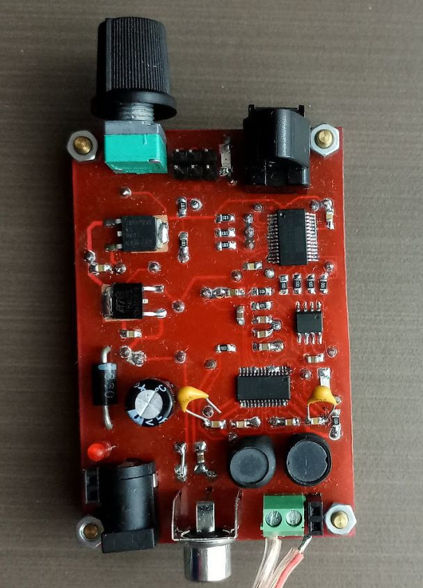

Az enyémről is mutatok képet, az enyém kétoldalas panel, van mono erősítő TAP3110 a centernek és egy mono analóg kimenet az aktív mélynek. Tervben egy másik amin lesz sztereo erősítő és relé az analóg kimenetre, hogy ne pukkanjon ha bekapcsolom és OLED display, de talán majd a téli estéken fogom azt megtervezni meg levasalni a nyákot.

(#) nyuszis2 válasza geri12 hozzászólására (») Okt 19, 2019 /
Jól látom, hogy moduláris felépítésű a rendszered? Az i2s megy a másik panelba tüskesoron? És ott képződik a hang? Vagyis ott van a dac?
(#) geri12 válasza nyuszis2 hozzászólására (») Okt 19, 2019 /
Igen. Azért készült így, hogy ha valamit később változtatni akarok, akkor ne az egészet keljen. A DAC panelon két darab WM8740 foglal helyet külön a két csatornának. Később ez WM8741-re lesz cserélve. A főpanelon egy i2s - Right Justified konverter van shift regiszterekből felépítve. Úgy csináltam meg, hogy közvetlen i2s jelet is tudjon fogadni a DAC panel, ne csak RJ-t. (jumperrel választható) A DAC utáni műveleti erősítő is a főpanelon van a DAC panel alatt. Az USB egység jövője még kérdéses. Jelenleg egy PCM2706 van benne, de az csak 48Khz-et tud 16 biten. Ezt később XMOS-ra vagy Amanero USB/i2s modulra cserélném egy adapter panellal, amin egy i2s isolátor lenne. A WM8805 marad ebben a formájában, ahogy délelőtt elküldtem. Azt nem szándékozom fejleszteni. A fő táp sönt stabilizátoros lesz, de még tervezés alatt. Jelenleg két darab zselés aksiról használom a tesztek alatt. A minőségéről jelenleg annyit, hogy az ESI Maya44-nél jobban szól. Dinamikusabb, részletesebb, és tisztább. Tápban minden panelnál csak audiohoz gyártott elkokat használok. Én a Nichicon Muse szériát választottam. A DAC utáni műveleti erősítő OPA2134. Nem szükséges kicsatoló kondi az IC után, így a hangot nem befolyásolja sem drága, sem olcsó fólia kondi.
