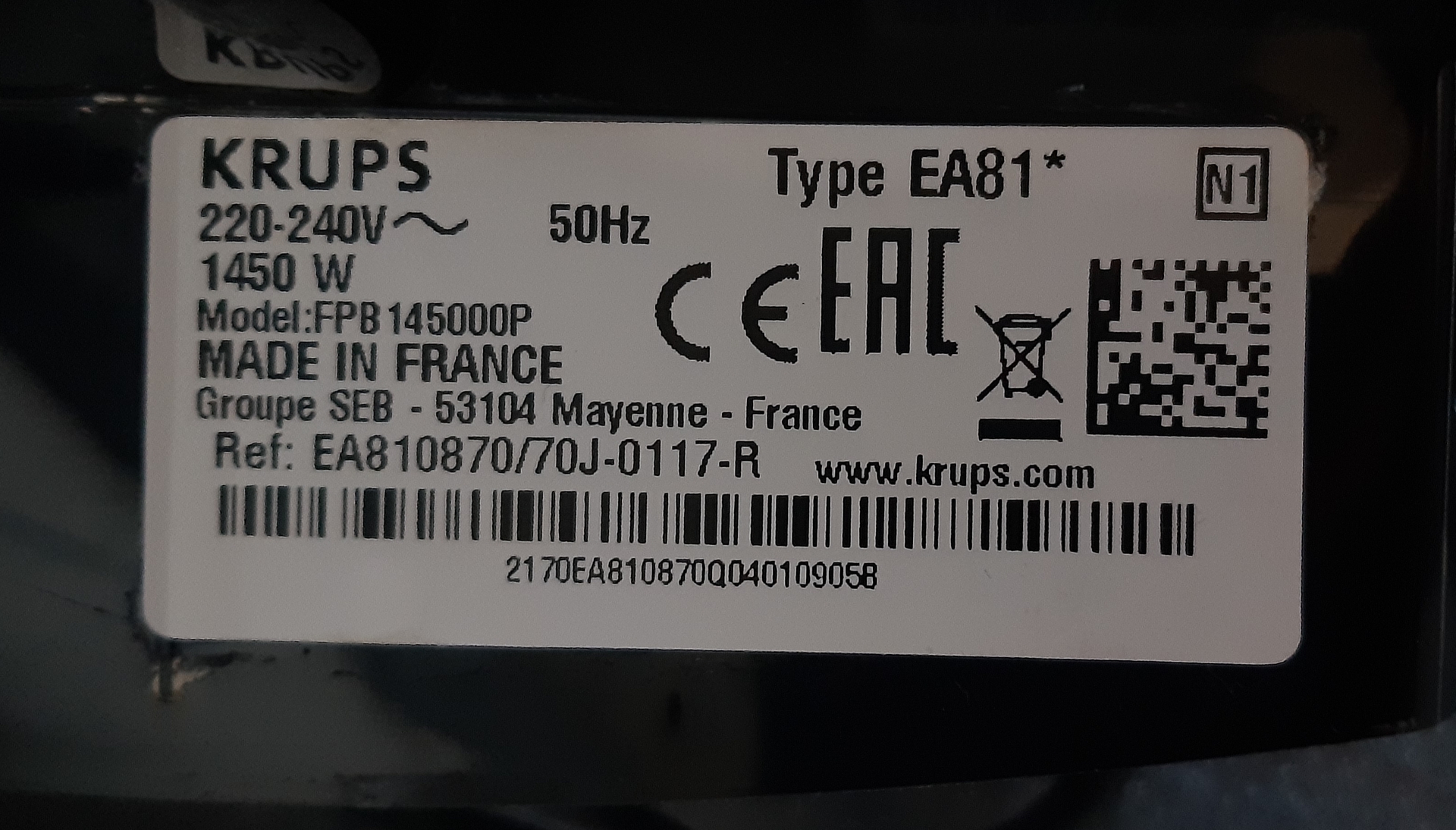

(#) leilasilk hozzászólása Okt 19, 2019 /
Kis segítségre lenne szükségem. A napogban vasaroltam használtan egy Krups Ea8108-s készüléket.
A kávégép működik. Őröl, finom kávét főz.
Viszont minden egyes főzés utan, legyen az simpla vagy dupla adag, utánna "hosszú öblítést" kér. Villognak a Calc és a Clean jelzések.
Többszőr végig csináltam az öblítést akkor 1 főzést engedett és újra jelezte hogy öblítést szeretne.
Kikapcsolást követően, újbóli bekapcslásnál nem jelzi, csak 1főzés után.
Találkozott már evvel a problémával valaki?
Van megoldás rá?

(#) Tomi111 válasza leilasilk hozzászólására (») Okt 19, 2019 /
Ezek nem a kedvenceim, A cégnél van, hát ott sok kávét iszunk, nem bírja. (egy delonghi magnifica jóval többet bír) Na mindegy. Valószínű egy takarítás, gumigyűrűk cseréje lenne szükséges. Felül a fémrács alatt a torx csavart kivéve a műanyag leemelhető. Alatta valószínű kávétól( zacctól) koszos részt fogsz látni. Csak jobban szétszedve lehetne kipucolni, de amennyire tudod, tisztítsd ki. Vigyázz, van a daráló felől kis rugó! Ideiglenesen segíthet a nyílásom benézve balra látható főzőegység dugattyúján lévő két gumigyűrű vékonyan(!) szilikonzsírral bekenése( láthatod ha kopottak a gyűrűk) Körbe nem férni hozzá teljesen, esetleg rossz fogkefét bezsírozva körbekenhető, ameddig hozzáférni. Szorul a dugattyú ilyenkor. Utána jóval finomabban fog járni, a hangján is hallható a végén a zacc kidobásakor. A youtube-on vannak videók a szétszedéséről, de türelem kell hozzá!

(#) Jules2 válasza leilasilk hozzászólására (») Okt 21, 2019 /
Nincs olyan, hogy hosszú öblítés. Vízkőtelenítés és zsíroldás-tisztítás van. Az előbbit citromsavas oldattal vagy festékboltban vásárolható Express vízkőoldóval, az utóbbit pedig zsíroldó tablettával célszerű elvégezni. Mindkettő beavatkozás 20 perc körüli mutatvány. Érdemes elolvasni a használati tájékoztatót, mert ott mindkét folyamat részletesen le van írva. Letölthető a netről magyarul. Szerintem utána megszűnik a problémád.

(#) Tomi111 válasza Jules2 hozzászólására (») Okt 21, 2019 / 1
De van! Ha a kettő led egyszerre villog, akkor 'hosszú öblítést' kér. Így írja szó szerint a használatija. A középső gőz gombot megnyomva meg is csinálja. Vizet nyom a gőzőlőn.
(#) Joe_001 válasza Tomi111 hozzászólására (») Okt 22, 2019 /
Csináld meg a vízkőtelenítést, ahogy a használati kéri, vízkőoldóval. Nem vesztesz vele. Legalább a processzor is kipipálja, hogy meg volt. Krups tisztítótablettával Ez nem tudom mi,
csináld végig a tisztító programot.

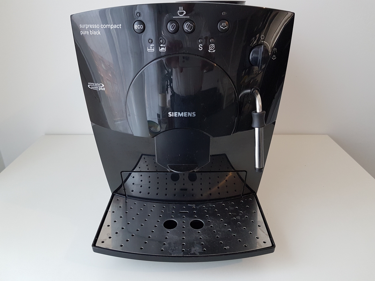

(#) waterbear hozzászólása Okt 27, 2019 /
Üdv minden kávéfüggőnek!
Adott egy Siemens Surpresso Compact gép, ami a tulaj elmondása szerint először csak nem darált, mostanra viszont már vizet sem enged, sőt a teli tartályt sem érzékeli. Bekapcsolás után a főzőművet bepozícionálja a helyére, felfűt (Eco/Power gomb zölden világít) és a gőz kapcsoló elkezd villogni (légtelenítés), de ezzel párhuzamosan jelzi, hogy nincs benne víz, holott teli a tartály. A gőz kapcsolóra annyit reagál, hogy hoszabb állás, kihűlés után némi gőz jön belőle, de ennyi az összes reakció.
Nem úszókapcsolós, kérdés az lenne, hogy a fenébe érzékeli a tartályban a víz mennyiségét?
Találkozott-e valaki már ezzel a hibával?
Köszi előre is a válaszokat!
