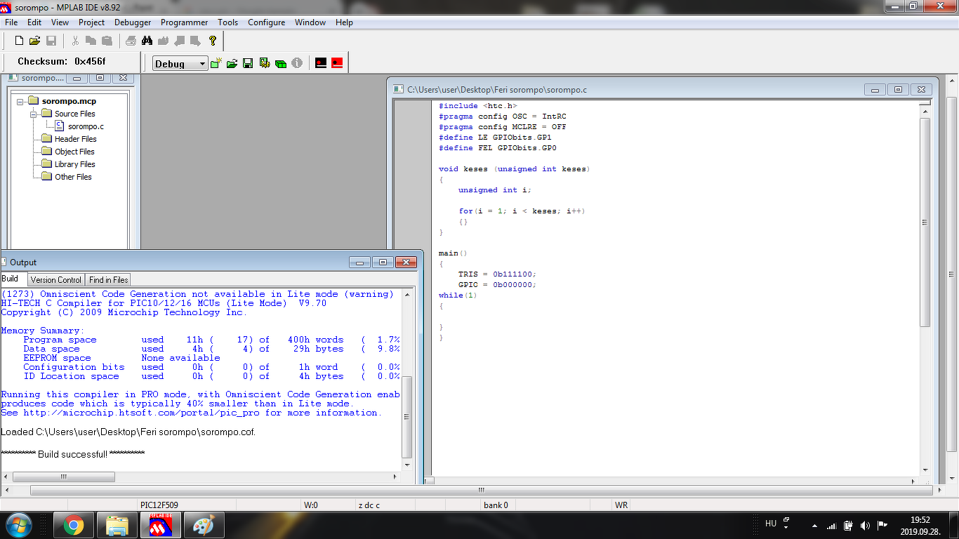

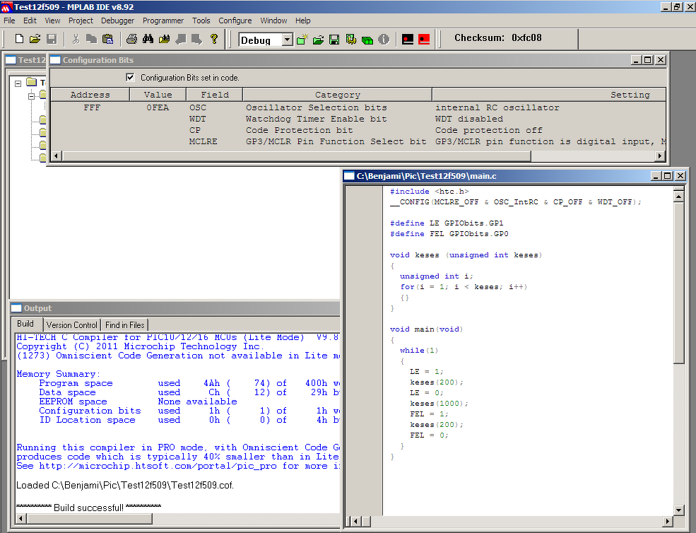

Sziasztok! Hobbistaként szeretnék segítséget kérni. Adott MCU: PIC12f509. Adott fejlesztői környezet: MPLAB IDE v8.92. Programozó PICkit2.
Milyen fordítót kellene használni illetve hol szúrom el a regisztereket? Ha a ciklus tartalmátkiveszem, lefordul, azzal együtt nem. Simán csak villogtatok - elvileg - két kimenetet felváltva, bonyolultabbat nem is gondolnék.
Eddig pic18-ast használtam, már egész sok mindent meg tudtam vele oldani, de ez a "visszalépés" kifog rajtam.
Mit kellene jobban átnéznem? Mivel vagyok elmaradva?
(#) vilmosd válasza siemenstaurus hozzászólására (») Szept 29, 2019 /
A 'keses" fv parametere int azaz 8 bites. Te meghivod 1000-el. Az 16 bites. A fordito nem szereti.

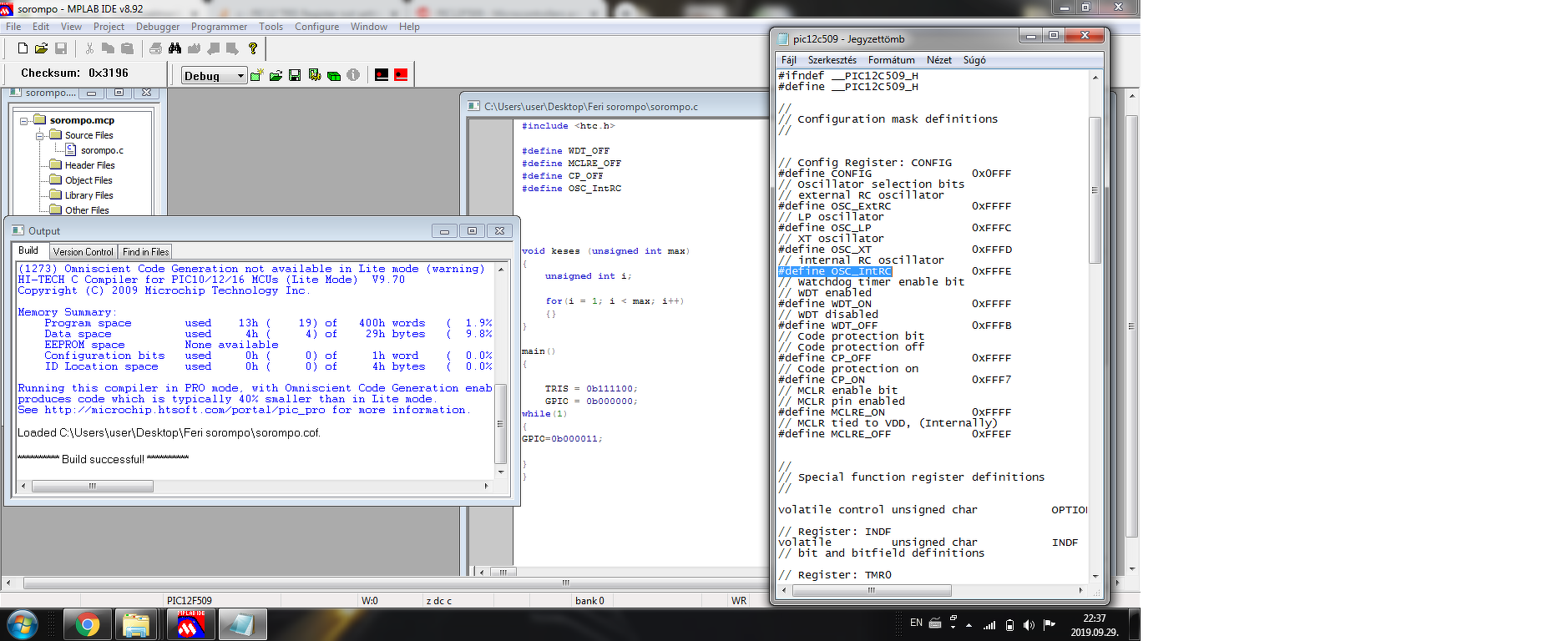

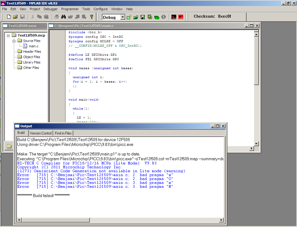

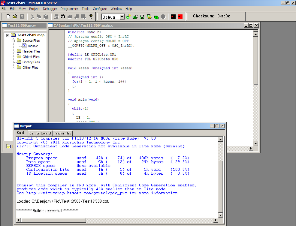

(#) benjami válasza siemenstaurus hozzászólására (») Szept 29, 2019 /
A hitech-c esetén a konfigot valahogy így kellene megadni, az a #pragma mód nálam legalább is nem működik.
  1. __CONFIG(MCLRE_OFF & OSC_IntRC);
(#) matheattila válasza siemenstaurus hozzászólására (») Szept 29, 2019 /
Lehetőleg ne adj változóknak is meg függvényeknek is azonos nevet, mert abból is lehetnek gondok, meg téged is megtéveszthet nagyobb programok esetén.
(#) Hp41C válasza siemenstaurus hozzászólására (») Szept 29, 2019 /
@ vilmosd: Nem a keses szimbólumra panaszkodik a fordító, automatikusan byte -re konvertálja.
@ benjami: Nekem csak V9.83 -mal volt szerencsém kipróbálni, azon és a hozzászólásban láthatóan a 12F509 esetében is lefordul.
Valami a 9.70 include állományai között nem stimmel. Nem érti az output ablakban felsorolt szimbólumokat. Meg kell vizsgálni a pic12C509.h tartalmát. A mellékletben a 9.83 -é.

(#) benjami válasza Hp41C hozzászólására (») Szept 29, 2019 /
Fura, mert nálam is a 9.83 verzió van fent.

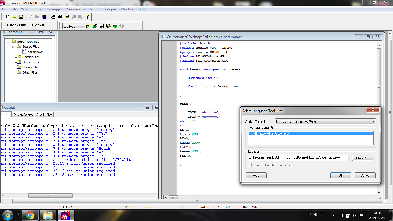

(#) siemenstaurus válasza Hp41C hozzászólására (») Szept 29, 2019 /
@vilmosd @benjami @HP41ci@matheattila
Köszönöm! Az include fájl segített most már tudok vele kommunikálni az ő nyelvén; talán. Ha nem definiálok semmit, hanem direktben adom meg a port állapotát, lefordul, ha a GPIObits.GPx -et használom nem fordul.
Viszont itt az én elképzelésem szerint a Gport 0 és 1 bitjét magasra állítom, gyakorlatilag multival nem mérek rajta semmit.
Persze ez már lehet áramköri gond is, de a "programban" láttok esetleg rossz elképzelést?
Köszönöm!!
A hozzászólás módosítva: Szept 29, 2019
Az hogy #define után teszed az általad kívánt beállításokat az nem fogja beállítani a kívánt konfigurációs biteket. Próbáld ki így, és a próbához húzd le a programozót, mert az is foghatja az általad használt lábakat.

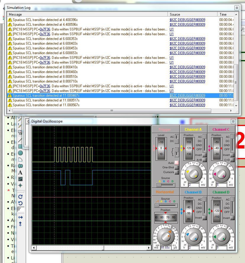

Mivel az mplabx mmc megszünteti a plib támogatást az i2c-hez a driver használatát erölteti.
Gondoltan kipróbálom proteusban. Itt jött az első probléma, Amilyen chipeket a proteus ismer - én is ezeket használom - az mcc nem támogatja (PIC18F2550). Gondoltam átmókolom a drivert. Eddig jó is,
Az első byteot szépen, de aztán az óra leáll és nem megy tovább, nem tudom a következő byteot kiküldeni a buszra. Arról az apróságról nem is beszálve hogy az SCKn lévő felhúzó ellenállás mintha ott sem lenne.
Ha valakinek volt már a driverrel sikerélménye segítsen!
(#) Hp41C válasza whalaky hozzászólására (») Okt 1, 2019 /
Nem áll meg az élet, ha nincs egy funkcióra library megoldás. Sőt a legelvadultabb könyvtári eljárásokat is csak megírta egyszer valaki.

(#) whalaky válasza Hp41C hozzászólására (») Okt 1, 2019 /
Az lett a vége. Sajnos én is el vagyok kényelmesedve, és az mcc csak mégjobban elkényeztet (most épp nem) hogy megcsinál helyettem mindent.
Végül is megoldottam némi káromkodás árán, mert nem akartam mindjárt chipen kipróbálni csak proteusban, de az nem álligatja be a státusbitek felét sem.
Ráment az éjszakám az olvasgatásra..
Valóban jobbnak tűnik (mostmár hogy átrágtam magam rajta) a driver. "Kicsit" több mint a plib
(#) siemenstaurus válasza benjami hozzászólására (») Okt 2, 2019 /
Köszönöm a segítséget!
Lefrissítettem a fordítót arra a verzióra, amit a csatolt képen láttam, most már működik.
Linkelem megjelölve, hátha valaki pont erre keres rá valamikor. A Microchip oldalán már nem találtam meg.
HI-TECH C Compiler for PIC10/12/16 MCUs Update v9.80
