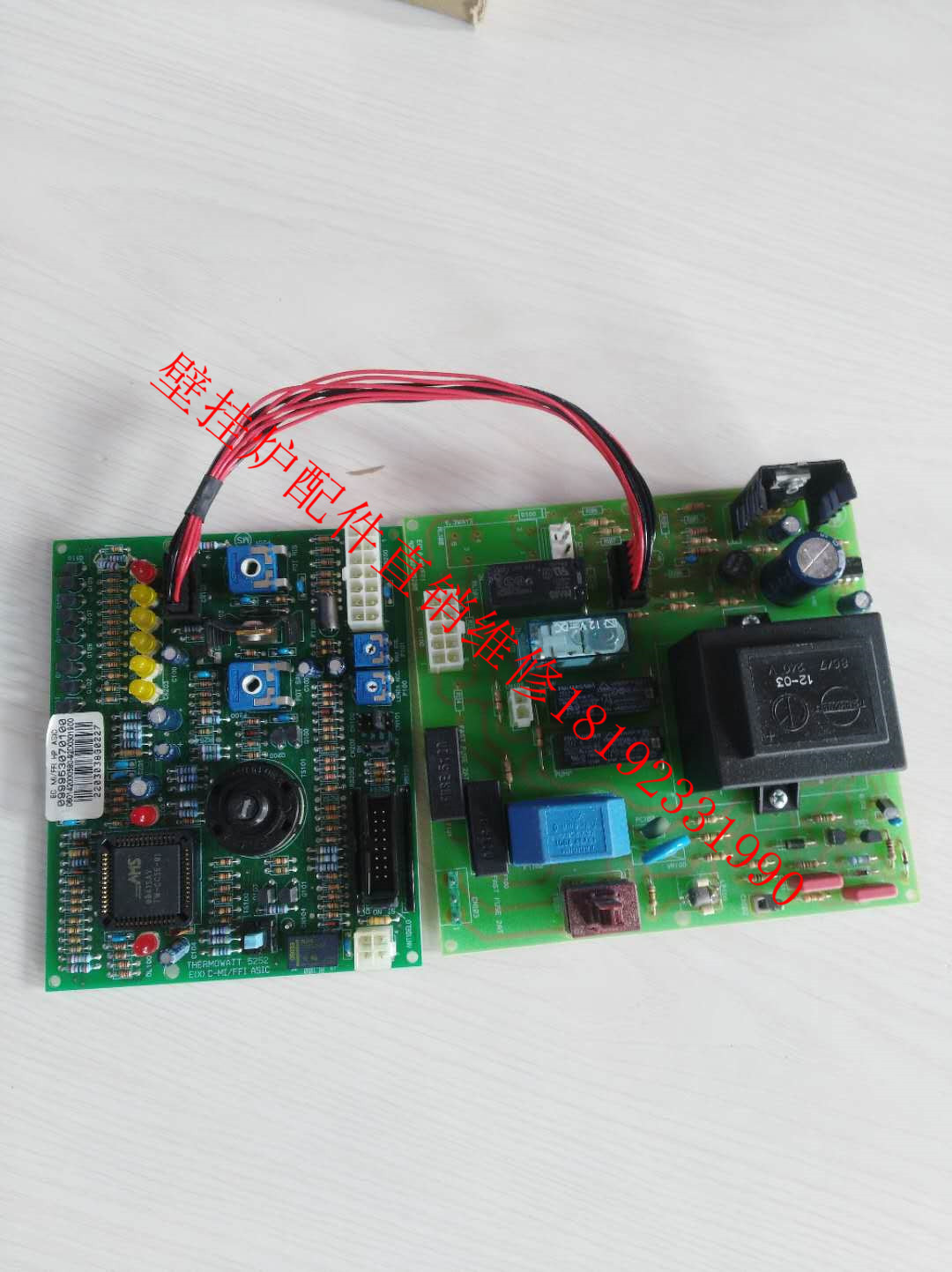

(#) bucilali válasza Inhouse hozzászólására (») Okt 8, 2019 /
Ezt már én is kizárom, de akkor mi a bánat? Kell szereznem egy kapcsolási rajzot! Az előbb írta egyik Szaki a presszosztátot! Hol találom a kütyüt? Már csak arra tudok gondolni, hogy a melegedő víznek nő a nyomása, és egy azzal kapcsolatos érzékelő szart be.
(#) JZoli válasza bucilali hozzászólására (») Okt 8, 2019 /
Melegedő víznek nincs nyomásérzékelése. Rajz biztosan nem lesz, ugyanis olyant nem adnak ki a kazángyártók. Talán olyan lehet, hogy valaki önszorgalomból megrajzolta, de kevés az esély, hogy pont a tiéddel megegyező típust rajzoltak vissza.
A presszosztát a ventilátor "felett" van általában, és a ventilátor által nyomott "levegő" nyomását ellenőrzi. Ha begyújt a kazán akkor ez átvált, mert enélkül nem is gyújtana. De van olyan, hogy a hozzá vezető csövek elkoszolódnak, és nem stabil a működése, néha visszakapcsol. Viszont ilyen esetben újra gyújt a kazán. Ha ez nem következik be általában a vezérlőpanel hibájára lehet következtetni.
A panelod a kép alapján sajnos nem nagyon azonosítható be, jó lenne a hátuljáról is egy kép, tudom, hogy ez macerás, de ezen a képen elég kevés alkatrész látszik, a félvezetők a túloldalon vannak, ha azok látszanak akkor kiderül, hogy van-e benne valami proci, vagy csak egyszerű kommersz IC-k. Utána többet lehet mondani, hogy mit nézz meg!
Még azt is megteheted, ha van mérőműszered, és tudod rendesen kezelni, hogy áramot mérsz a lángőr elektródán. Ezt úgy tudod megtenni, hogy a műszert az elektróda vezetékén lévő csatlakozó széthúzása után bekötöd sorba, és árammérésre kapcsolod. De lehetőleg a legkisebb méréshatárba, mert csak mikroamper nagyságú áramok folynak az elektródán. Így annak a működése ellenőrizhető.

(#) bucilali válasza JZoli hozzászólására (») Okt 8, 2019 /
Szia! Ennek a panelnek a másik oldalán nincs semmilyen alkatrész, viszont van egy másik vezérlő panel, ami így néz ki: Ebben akkor nincs presszosztát, mert ventilátor sincs benne. Ez egy egyszerű, hagyományos, nyílt égésterű, kéményes, fali gázkazán. Semmi flanc, és extra. 16 éves, de eddig kifogástalanul tette a dolgát! Ez a panel a jobb oldali fekete színű csatlakozón keresztül csatlakozik egy vezetékköteggel a fenti vezérlő panelhez. A sárga LED sor a vízhőmérsékletet jelzi, a bal oldali szélső piros LED világít hibánál, alatta egy kék színű RESET nyomógomb. A panel típusa: Thermowatt 5252 E (X) C-MI/FFI ASIC

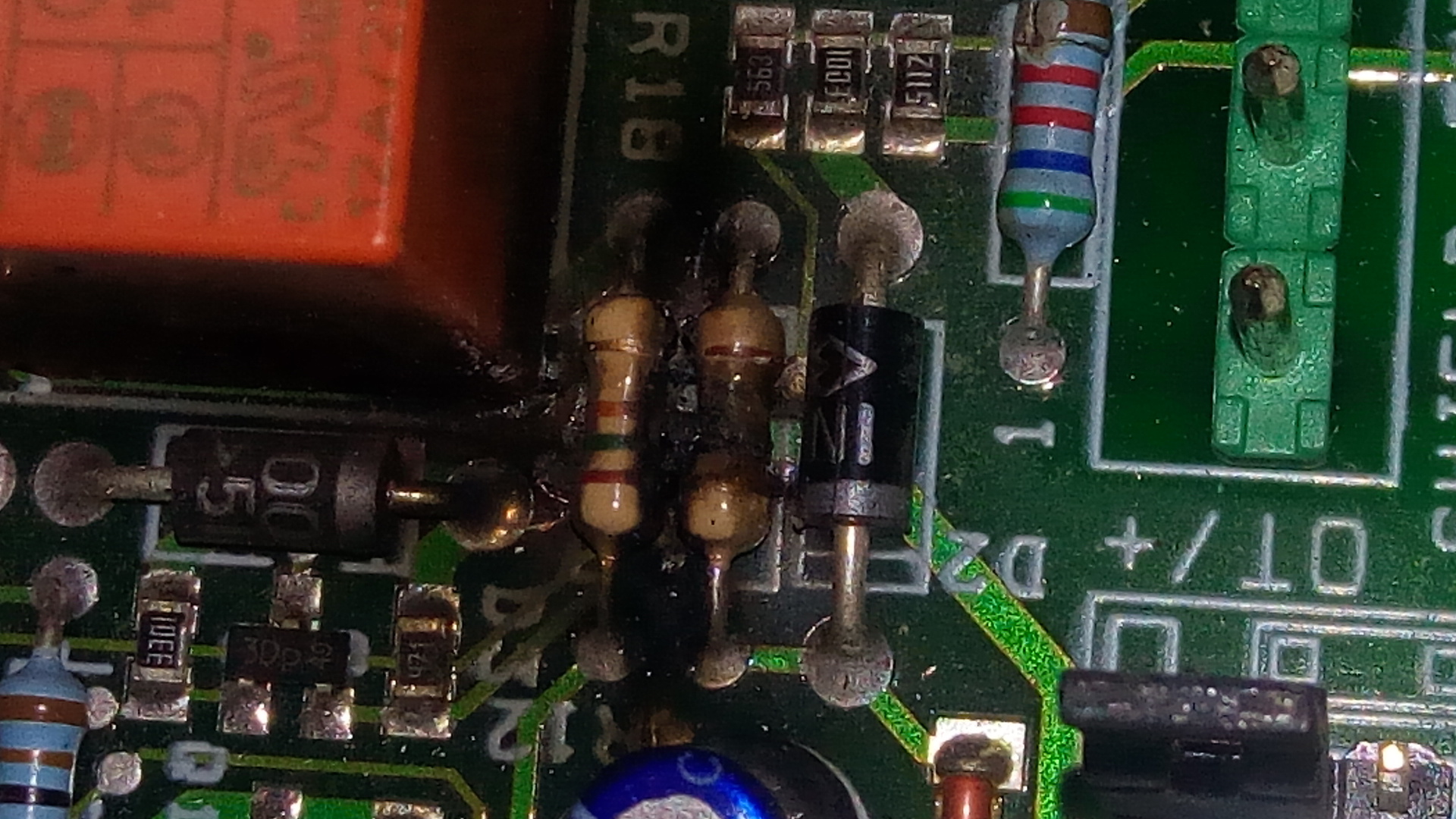

(#) balaton77 hozzászólása Okt 9, 2019 /
Tiszteletem!
Unical Dua Plus kazán vezérlője tönkrement. Sajnos a szobatermosztát csatlakozóján keresztül hálózati feszültség jutott rá. A képen látható megégett ellenállás értékét szeretném megkérdezni. A panel hátoldalán a szobatermosztát csatlakozójától eddig az ellenállásig tartó nyomtatott áramköri szakasz is elolvadt.
Kérdésem tehát az ellenállás értéke lenne, valamint az, hogy mi mehetett még benne tönkre?
Előre is köszönöm!

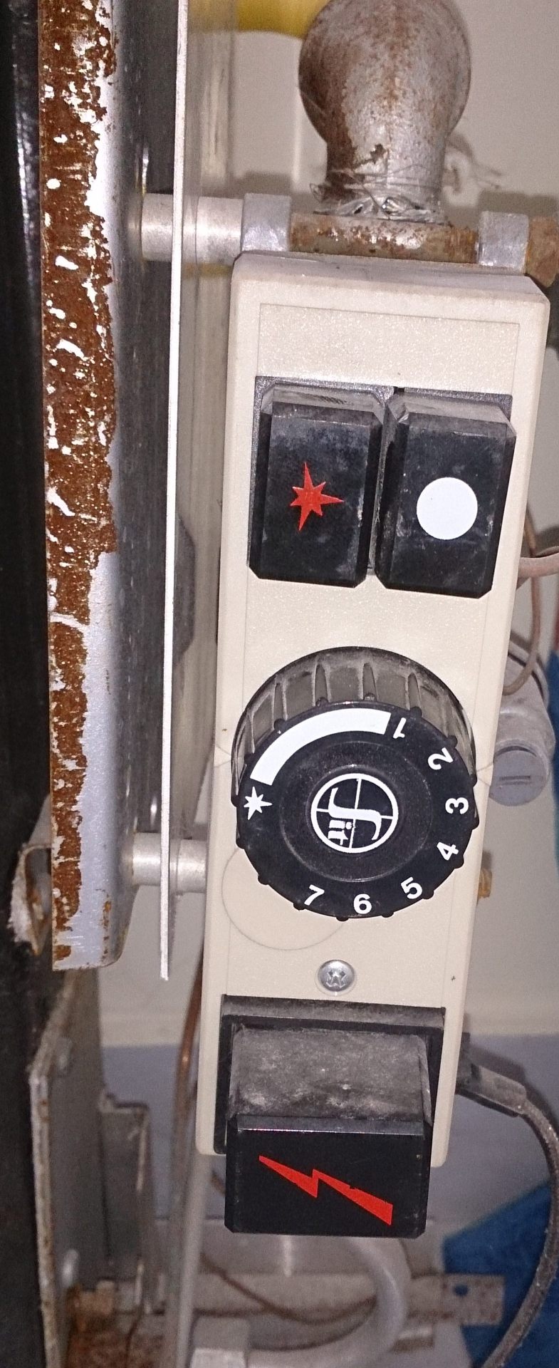

(#) Busz hozzászólása Okt 25, 2019 /
Igaz nem gázkazán de van benne elektromos alkatrész.
Adott egy gázkonvektor, felújított, tehát a gázszelep rajta új.
Elsőnek nem zárta el az őrlángot, tehát akkor is engedte a gázt ha nem égett meg nem nyomtam a gombot, most nyomkodtam össze-vissza, mostmár meg nem marad bekapcsolva. Ha elengedem elalszik az őrláng de még mindig ereszt. Gondolom mechanikai hiba, megszorulhatott a mágnesszelep.
Hogyan kell kimérni hogy jó-e a termoelem meg a mágnesszelep?
(#) vision61 hozzászólása Okt 25, 2019 /
„Elsőnek nem zárta el az őrlángot, tehát akkor is engedte a gázt ha nem égett...”
Mennyi ideig, és mihez képest? Ha főégőt lekapcsolja a beállított hőmérséklet elérésekor, attól még a gyújtólángnak továbbra is égve kell maradnia, különben a hőmérséklet csökkenésekor nem kezdene el fűteni. Ha kézzel eloltottad a gyújtólángot, azután még akár 10-20 másodperc lehet a termoelem-termomágnes kikapcsolási ideje.
(#) Busz válasza vision61 hozzászólására (») Okt 25, 2019 /
Szerelő nyáron beszerelte, akkor működött. Főcsapot elzártuk, nem foglalkoztunk vele. Most csapot megnyitottam de még közbe kitakarítottam mögötte.
Utánna nyomtam a szikráztatót és abban a pillanatban majdnem felrobbantam, durrant egyet.
Ha elalszik az őrláng akkor az őrlángnál akár fél óráig is ömlik a gáz a tűztérbe. Vagyis ömlött mert a ki/bekapcs gomb nyomkodására már nem marad égve az őrláng, de attól még kicsit enged. Mert ha nyújtógomb nyomása nélkül szikráztatok akkor be-be lobban..
A főégőt abszolút nem kapcsolta be.
Az érdekes az hogy működő állapotban lett lekapcsolva elzárással, de ezekszerint a szelep beragadt nyitott állapotban. Most meg már majdnem zárt állapotban.
Benyomom, szikráztatok akkor meggyullad, ha elengedem akkor elalszik, akármeddig is tartom nyomva.
Valami kosz mehetett a szelepbe vagy gyári hibás a szelep.
(#) vision61 válasza Busz hozzászólására (») Okt 25, 2019 / 1
Lehetséges, hogy a fedél burkolatban szorulnak a gombok, emiatt nem tud teljesen visszaállni alaphelyzetbe. (Ettől még a termomágnesnek le kéne zárnia teljesen, főleg egy újnál.)
Zárd el a konvektor előtt a főcsapot, és párszor nyomd be felváltva a két felső gombot, közben mozgathatod is a fedelet. Begyújtáshoz a hőmérsékletszabályzót állítsd gyújtás állásba, a fehér jelölésű legyen teljesen kihúzva. Ha most rányitod a gázt, nem szabad eresztenie, ha mégis, akkor hívd vissza a szakit, cserélje ki, mert hibás. De lehetőleg ne erre a vacak SIT szabályzóra, hanem egy CR6xx-re.
Kapugaranciás volt...
Azt csináltam amit mondtál, azóta már elzár. De ha nem marad égve ha nem nyomom a gombot. Szóval olyan mintha az a mágnes betudna szorulni.
Ha nem marad égve, akkor vagy a szabályzó gomb nincs gyújtás állásban, vagy a termoelem hibája (Ami lehet az is, hogy nem ér bele a gyújtólángba a vége, esetleg kontakthiba van a végén lévő hollandernél.) miatt van.
Ritka a termomágnes hiba, de szorulni nem szokott. Nem is tud megszorulni, azt te nyomod be, és a termoelem által "termelt" néhány mV feszültség tartja behúzott állapotban.
Ha van 8-9, vagy 10-11-es villáskulcsod (termoelem függő), nézd meg az automatika hátulján a termoelem csatlakozását. Az ábrán a 11-es pont. Ne keverd össze a 12-es csatlakozóval, az a gyújtóégőhöz megy! Nyugodtan meglazíthatod, ott nem fog szivárogni a gáz. Mozgasd meg óvatosan, majd húzd meg a sárgaréz hollandert, DE NE erősen, mert leszakad a csatlakozó vége.
A hozzászólás módosítva: Okt 25, 2019
Nade ha nincs áram hogy lehet hogy engedi a gázt? Vagyis engedte az elején?
Tehát full hidegen is átengedte a gázt?
Szétkaptam de hogy tudom kimérni hogy jóe?
Ha már szétszedted, akkor ki kéne venni a termoelemet is, ezzel együtt tudod próbálni.
A termomágnesbe visszateszed a termoelemet, elballagsz a gáztűzhelyhez, begyújtasz egy égőt, és beletartod az elem végét, ami a konvektorban a lángba ér. Benyomod a termomágnes szelep részét, és így kell maradnia mindaddig, amíg a lángban van a termoelem vége.
Csak a termoelemet vettem ki. Multiméterrel hogyan tudom kimérni? A test és a feje között sípol mintha zárlatos lenne, a másik végét ha az őrlánggal melegítgetem akkor sem lehet feszültséget mérni a test és az elem gömb vége között.
Még szép, hogy sípol, mivel termoelem
A feszültség csak néhány mV, nem biztos, hogy tudod mérni.
Akkor ez lesz a gond, megpróbálom 20V-nál kissebb méréshatárral.
De amúgy most nézem, jól csináltam csak a méréshatár nem stimmelt:
https://skmod.blogspot.com/2018/10/
Ki is mértem, feszültséget leadja, 27mV, nem az a baj. Akkor a mágnes vagy a szelep...
Nincs külön szelep. A termomágnes egyben a szelep is.
De én a komplett gázszelepre gondoltam amin a tekerő is van.
A mágnes nem szokott csak úgy elromlani hogy nem zár utánna meg nem marad nyitva.. Ki se tudom tekerni magából a komplett egységből, lehet mégis vissza lesz tapsolva aki ez csinálta.
