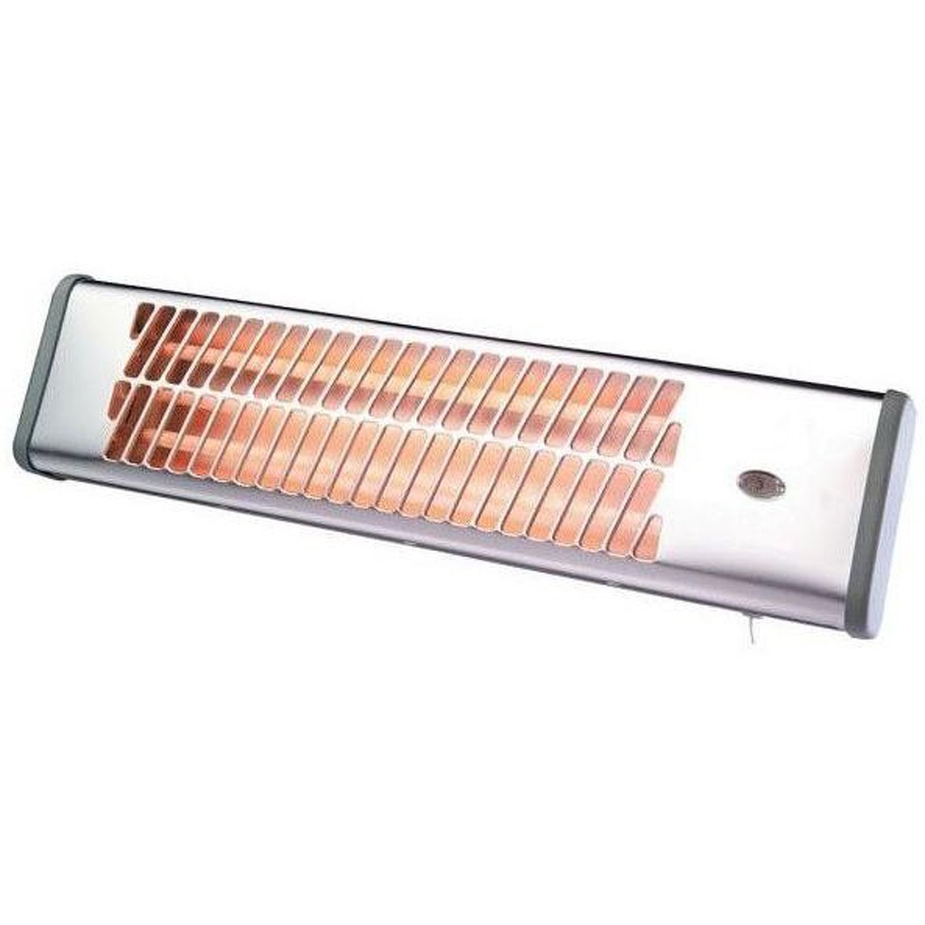

(#) csancsa hozzászólása Feb 12, 2015 /
Sziasztok! Tanácsot szeretnék kérni.
A fürdőszobában az ajtó fölött a falon van egy 1 szálas kvarc fali hősugárzó, ami teljesen felfekszik a falsíkra, villanykapcsolóval kell működtetni. Nagyon ritkán használjuk, de most fürdőszoba felújítás kapcsán úgy döntöttem teszünk fel egy újat, mert szerintem ez még akkor került fel, mikor épült a ház 1980-ban.
A problémám az, hogy vettem egyet, viszont itthon jöttem rá, hogy ezt konnektorba kell bedugni. Vajon ilyen esetben meg lehet oldani, hogy a meglévő villanykapcsolóra kössük rá, onnan kapja az áramot? Van rajta egy zsinór amivel ki-be lehet kapcsolni.
Ha ez nem megoldható, akkor a vezetékét le lehet-e cserélni, mert csúnya fekete színű, és csak egy rövid vezetékkel a felújítás kapcsán mellé telepített konnektorba dugnám be. Sajnos ahol vettem ez az egy db volt az ilyen típusú hősugárzóból, kicserélni másikra nem tudom.
Remélem érthető amit írtam, mert nem értek villanyos dolgokhoz. Természetesen szakemberrel szereltetném meg, de azt még keresni kell, ezért szeretném tudni előre, mik a lehetőségek, hátha ti tudjátok. Előre is köszi!

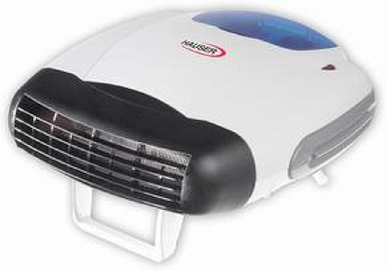

(#) tzshzs hozzászólása Szept 25, 2016 /
Segítségeteket szeretném kérni! Van egy Hauser BH-2026 fürdőszobai fűtőventillátorom. Sajnos pár napja a 3 fokozatú kapcsolónál (csak ventilátor, gyenge fűtés, erős fűtés) az erős fűtés állásnál is a gyenge fűtés üzemmód működik. A hőmérsékletszabályozó kapcsoló működik. Sajnos nem találtam kapcsolási rajzot vagy szerelési útmutatót róla. Szerintetek a 3 fokozatú kapcsolónál lehet a probléma vagy esetleg a motoron van valamilyen fordulatszabályzó?
Várom segítségeteket!
