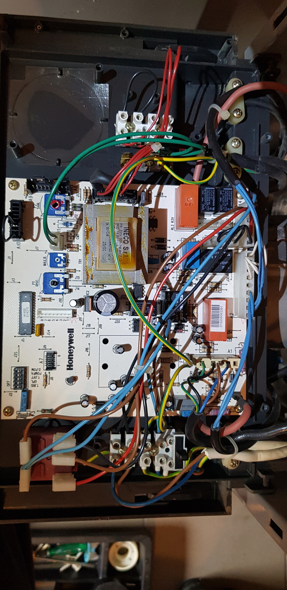

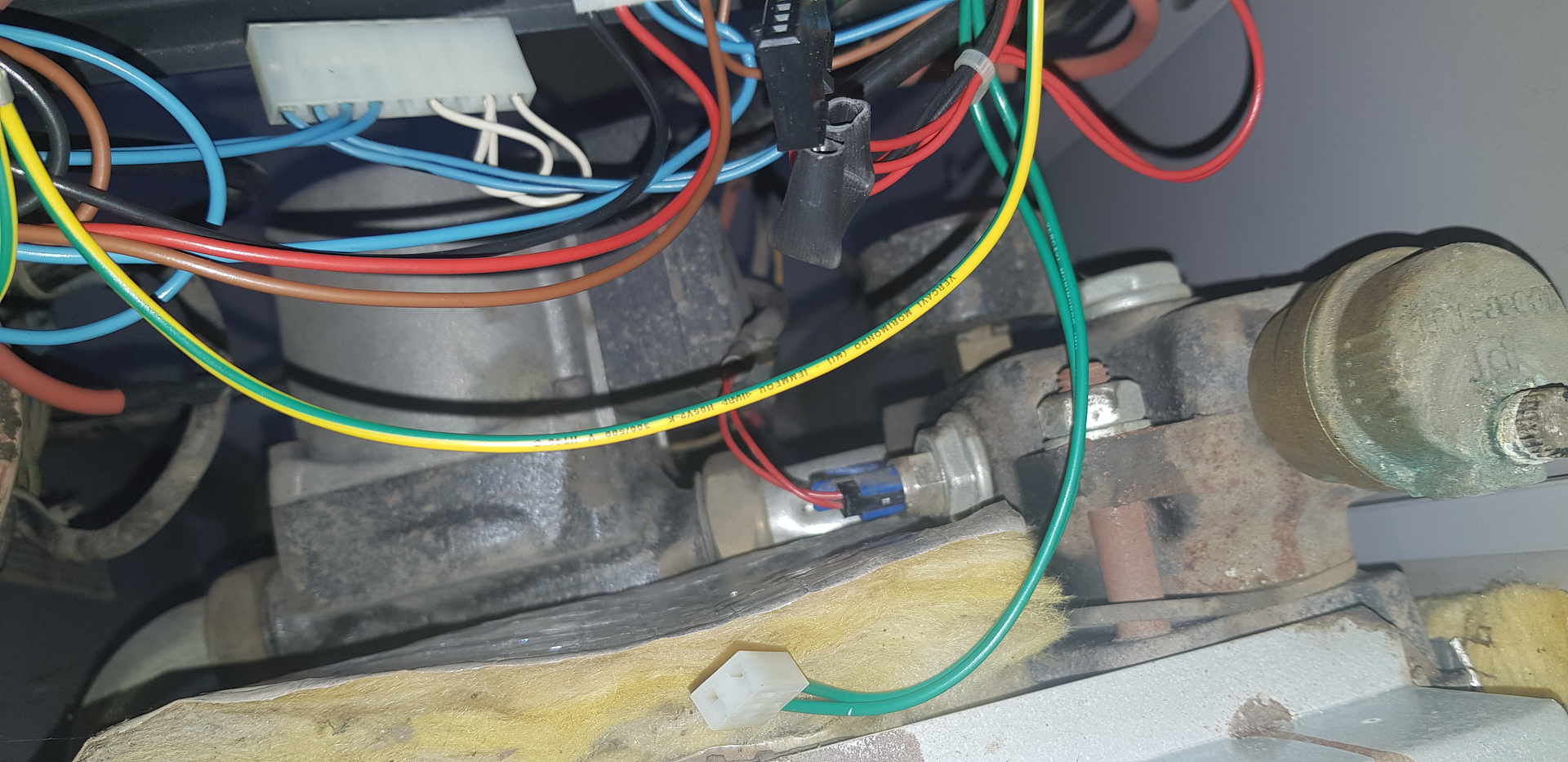

(#) szocso67 válasza merlingerin hozzászólására (») Okt 13, 2019 /
Csináltam néhány képet a kazán belsejéről.
(#) szocso67 hozzászólása Okt 14, 2019 /
Sajnos még mindig nem működik a kazán. Jó lenne próbára egy vezérlő panel, ha beválik akkor esetleg véglegesre is. Honeywell CS0137-LS. Van valakinek ilyen?

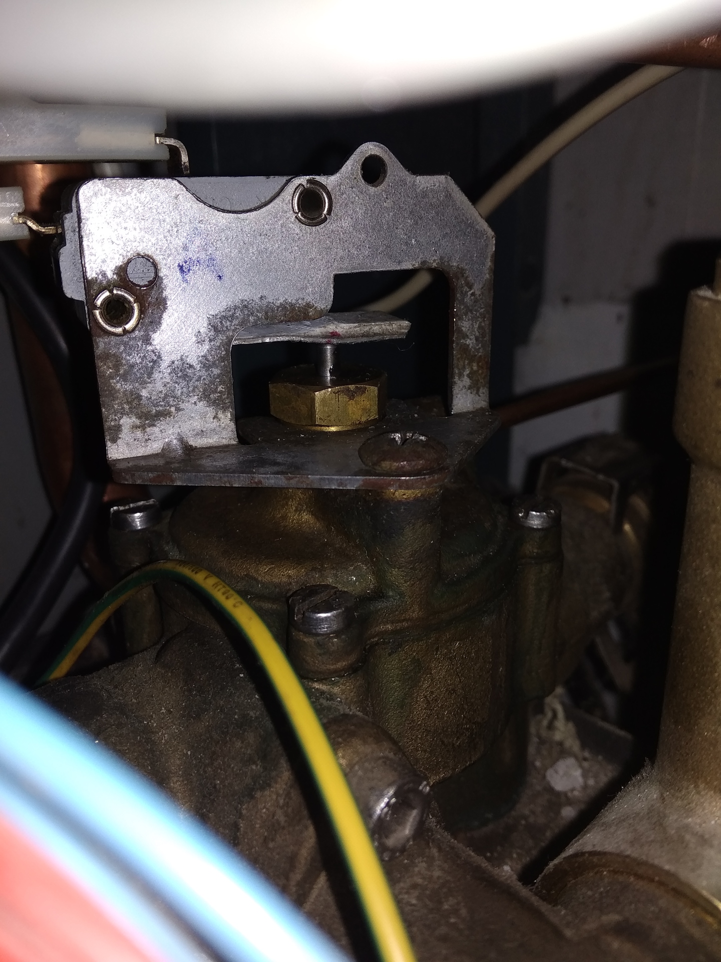

Segítség kérése!
Vesten 240 fi gázkazán az alábbi hibát produkálja. Fűtés indítása után a tolórúd az áramlás érzékelő szelepen (amelyik hátrébb van és függőleges mozgást végez) 10 esetből vagy öt hat alkalommal is nem jön ki annyira,hogy megnyomja a mikrokapcsolót, ezért nem indul el a fűtés. Ilyenkor vagy melegvíz megnyitása vagy a kilépő fűtés cső golyós csap elfordítása segít annyit hogy kitolódik a rúd.
Viszont fűtés leállása vagy melegvíz elzárása után még nem süllyed vissza a helyére, ezért az is előfordul hogy a kapcsolót ugyanúgy benyomva tartja.
Ma éjjel is arra keltünk hogy keringető megy fűtés nincs. Golyós csap kicsi elfordítása után nyomás növelésével tengely kijött fűtés indult. De már vissza megint nem ült a helyére miután leállt.
Szerelő járt kint utoljára tegnap!
Azt a réz csövet pucolta ki ami ebbe a szelepbe jön bele a lángtér felől ( ebbe van benne a hőfok mérő szonda is), illetve a szelep gumimembránját is kicserélte, tengelyét megnézte nem szorul.
Az összeszerelés utáni próba során tökéletes löket hosszban kinyomodott a tengely és leállítás után szépen visszaült szinte teljesen a helyére. A mikro kapcsolót bőven elengedte. Mindez hideg rendszernél!
Szerelő elment.
A potmeterek víz/ fűtés visszahangolása miatt én használni kezdtem a kazánt, és már akkor észrevettem hogy a tudatát ugyan szépen kijött de a hogy fentebb írtam melegvíz elzárása után csak annyira ült lentebb hogy a kapcsolót alig vagy nem is engedte el. Ekkor már ideges voltam hogy ugyanott tartunk hogy ha meleg a rendszer nem ül vissza a helyére.
Amikor meg a fűtési potmeter miatt inditottam a kazánt ismét csak alig jött fel a kapcsolót éppen hogy megnyomta, leállás után még szintén nem süllyed vissza csak pár millimétert, ami vagy elég a kapcsoló elengedéséhez vagy nem.
Viszont ha már fűtött és úgymond meleg a rendszer akkor javarészt kiemelkedik a tengely a helyéről és eléri a kapcsolót, de viszont ha huzamosabb ideig nem ment úgy mint most éjjel is és a víz 20-25 fok között van mint a lakás hőfoka akkor következik hogy nem akar kijönni a helyéről és nem éri el a kapcsolót. Ezt éjjel mikor csinálta a fentebb leírt kiáramló fűtő cső golyós csap pillanatnyi elzárásával ( nyomás emelés) ki tudtam emeltetni a tengelyt.
Mi okozhatja a hibát, ha a cső kipucolva membrán cserélve tengely nem szorul?
Kétszer volt szerelő és utoljára tegnap megtörtént a membrán csere. Írtam hogy gyönyörű módon dolgozott a próba alkalmával de akkor még hideg volt a rendszer. A hiba azóta folytatódik hogy dolgozott a kazán!
(#) tóthlajos10 hozzászólása Okt 26, 2019 /
Kikapcsolt állapotban ennyire fent marad, és még ezután sem képes sokszor azt az 1-2 mm utat megtenni hogy újból megnyomja a kapcsolót.

Fotón látható hogy kb milyen magasan áll meg ha éppen kikapcsolt a cirkó. A fehér műanyag lapot én ragasztottam rá a kis fém lapra hogy csaljam a távolságot. Ezzel sem mindig nyomja meg mert olyan kicsi 1-2 mm utat hajlandó mozogni.
Sőt ha olyan kedve van és mégis kijött a tengely és elérte a kapcsolót volt hogy leállás után még nem engedte vissza.
Addig nincs is baj míg a keringető szivattyú működik!
De ha ez a kis malőr így lenne és ne adj isten a szivattyú meg elromlana, akkor ugyebár a védelmi mechanizmus ki lett iktatva és álló keringésre begyujtana mert a tengely nyomva tartja a kapcsolót és az elektronika áramló vizet érzékel.
Komolyan ez már agygörcs!

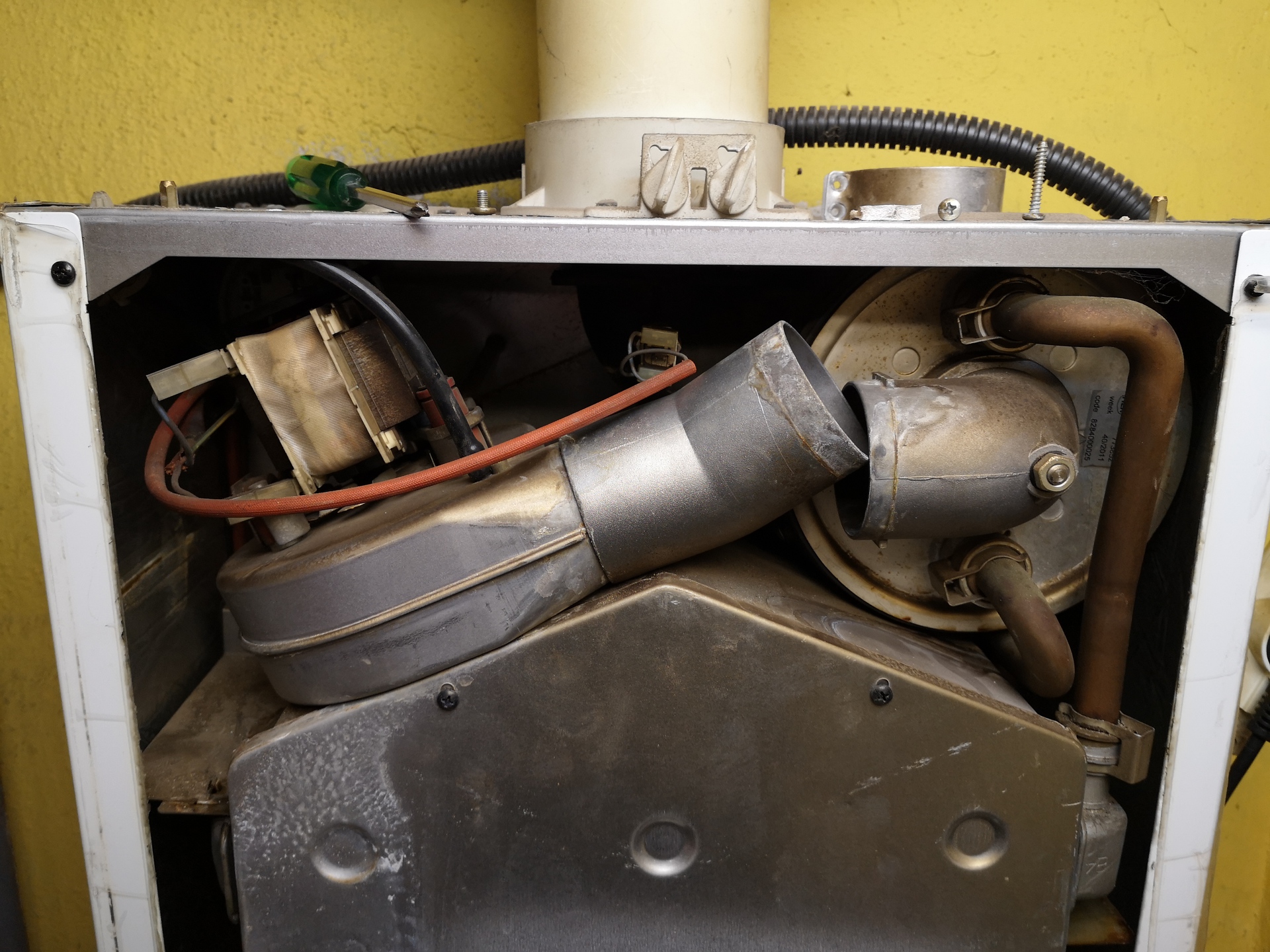

Tanácsotokat szeretném kérni (nem vagyok szakmabeli), mert csöpög a kazánunk. Miskolcon nem találtam még a típusban jártas szerelőt.
Ha foglalkoztatok már ilyennel a fórumban, bocsánat, az elején tartok az olvasásának!
Gombos előlapú starmaster fi240-esünk van.
Kb 1 hónapja E03-as kóddal párszor leállt, újraindult. Égéstérig kinyitottuk (édesapámmal, aki gázszerelő, bár a típust nem ismeri), kitakarítottuk. A füstgáz elvezető ventillátor lapátjait megtakarította, illetve azt a (vákum?) kapcsolót is ellenőrizte, ami a ventillátor felett/mögött van. Az itt párszor emlegetett szenzorhoz nem nyúltunk. E03 hiba azóta nem jelentkezett.
Ellenben másik igen.
Víz jelent meg az ún. zárt tér (nem az égéstér) alsó tálcájában. Nem is kevés. A padlón pocsolyát képezve.
Ez akkor figyelhető meg inkább, amikor rákapcsol a fűtés, jelenleg még csak hajnalban.
A jelenség kb 4x már megismétlődőtt. Sporadikus.
Úgy látom, hogy a zárt égéstér külső részén, jobb oldalon, a két kiálló lemezen jobban, bal oldalon kevéssé, bár itt is.
A ventillátorból kijövő, füstgáz/hőcserélőbe menő fém cső bilincse mögül szivárog a folyadék. A képen látható, hogy eléggé oxidos.
Arra tippelek, hogy ventillátor takarításkor szétjött a cső.
Meglazítottam a bilincset, jobban összetoltam a csövet, és a füstgáz/hőcserélő bemeneti csövét, majd megszorítottam. Most várok.
A kondenzvíz szifonját kissé kitakarítottam.
A kérdésem a hosszas bevezető után:
- találkoztatok már ilyenel? Jól jártam el? A két cső fémesen illeszkedik egymással, tömítés nélkül?
- lehet, hogy a szifonba menő gumi cső lenne eldugulva? Ha igen, hogy szokás takarítani? Nem fújnám vissza pumpával a hőcserélőhöz. Kábel behúzó szalagot végigdugni a csőben?

(#) merlingerin válasza Zephael hozzászólására (») Okt 27, 2019 / 1
A víz 99%, hogy a primer hőcserélő nyaka és a réz hozzávezetés között levő O gyűrű elöregedése miatt szivárog. A bilincses klipsz megmozdult takarításkor, ott ereszt...
Epdm O gyűrű mehet a helyére, a fészek kirwtkelése után. És a csepptálcát ki kell pucolni,, szárazra, majd kályhaezüat rá, mert kirohad 2év alatt, ha vizet kapott...
(#) Zephael válasza merlingerin hozzászólására (») Okt 28, 2019 /
Köszönöm válaszod!
A képen látható két rézcsövet akkor le kell venni, oda gondolom összesen 4 db epdm O gyűrű megy majd vissza.
A hőcseréő (nekem csak henger) felé menő könyökön lévő anyát leszedni, hengert felnyitni.
Belül szétnézni, takarítani.
Ha már ott járok, megnézni, hogy a kondenzvíz elvezető gumi cső átjárható-e?
Majd összerakni.
Tálcát kivenni - valahogy - takarítani, lefújni.
Jól értettelek?

Nekem az a furcsa hogy miért nem indult el a szivattyú a csavar kivétele után.
Szivattyú légtelenítő működik mert miután vissza töltöttem a rendszert lehetett hallani hogy kiengedi a levegőt. A csövek légtelenítői is szuszogtak újraindítás után.
Gondolom ezeket nyitva kell hagyni mármint a szivattyú tetején és a csövek légtelenítői tetején a záró kupakokat.
A tengely kézzel simán mozgatható ma is de ha visszatolom alap állásba, akkor ugyanaz maradt a baj háromnegyed allásig jön csak fel gombot nem éri el. Ekkor golyós csap kimenő ágon elfordit megnőtt nyomás kitolja, és onnan működik. Csap visszanyit tehet szűkítését megszüntették de a leállítás után visszairányban ugyanúgy nem megy vissza a tengely. Vagy sikerül neki a gombot elengedni vagy nem.
Mondhatjuk azt hogy valójában lentről nem jön ki csak háromnegyed allásig, és onnan meg nem is ül vissza a helyére, csak ha kézzel ( könnyedén) visszanyomom. De akkor kezdődik újból a nem akarok kiemelkedni műsor, de ha meg nem nyomom vissza akkor még fent áll a kapcsoló nyomvatartási veszély.
(#) tóthlajos10 válasza VIM hozzászólására (») Okt 28, 2019 /
Szia.
Légtelenítői nyitva voltak és vannak is azóta is mióta újból fel lett töltve.
(#) Sebulba69 hozzászólása Okt 28, 2019 /
