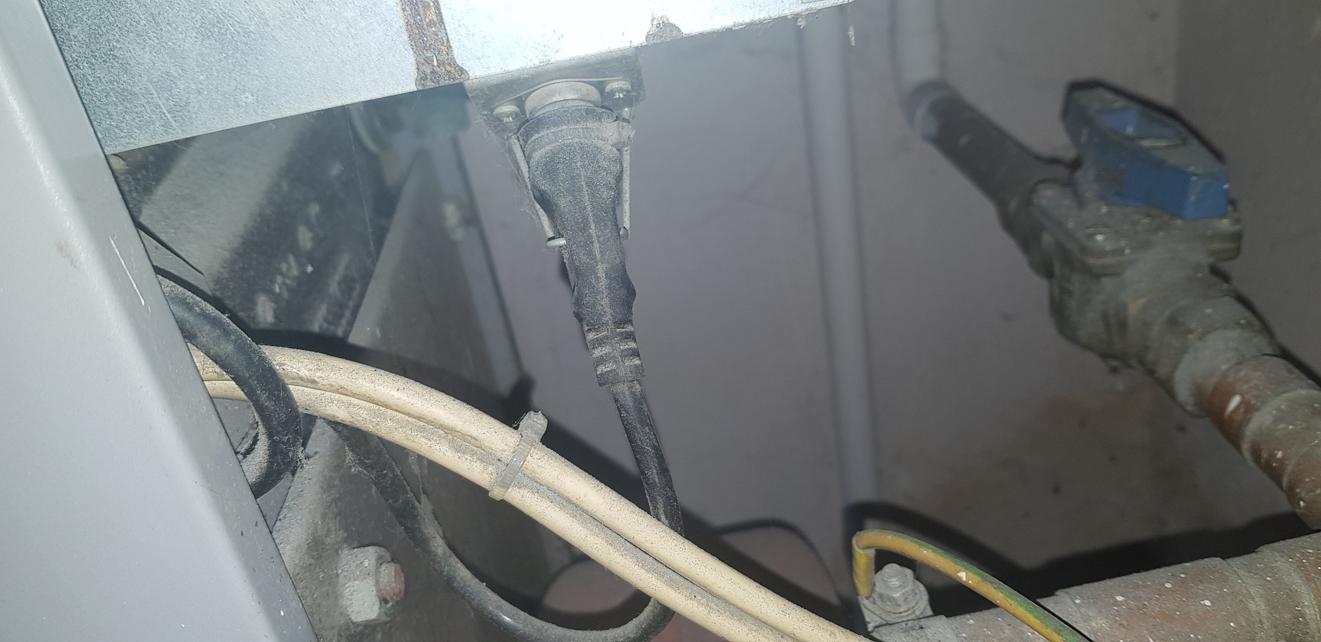

Csináltam néhány képet a kazán belsejéről.

Vesten 240 fi gázkazán az alábbi hibát produkálja. Fűtés indítása után a tolórúd az áramlás érzékelő szelepen (amelyik hátrébb van és függőleges mozgást végez) 10 esetből vagy öt hat alkalommal is nem jön ki annyira,hogy megnyomja a mikrokapcsolót, ezért nem indul el a fűtés. Ilyenkor vagy melegvíz megnyitása vagy a kilépő fűtés cső golyós csap elfordítása segít annyit hogy kitolódik a rúd. Viszont fűtés leállása vagy melegvíz elzárása után még nem süllyed vissza a helyére, ezért az is előfordul hogy a kapcsolót ugyanúgy benyomva tartja. Ma éjjel is arra keltünk hogy keringető megy fűtés nincs. Golyós csap kicsi elfordítása után nyomás növelésével tengely kijött fűtés indult. De már vissza megint nem ült a helyére miután leállt. Szerelő járt kint utoljára tegnap! Azt a réz csövet pucolta ki ami ebbe a szelepbe jön bele a lángtér felől ( ebbe van benne a hőfok mérő szonda is), illetve a szelep gumimembránját is kicserélte, tengelyét megnézte nem szorul. Az összeszerelés utáni próba során tökéletes löket hosszban kinyomodott a tengely és leállítás után szépen visszaült szinte teljesen a helyére. A mikro kapcsolót bőven elengedte. Mindez hideg rendszernél! Szerelő elment. A potmeterek víz/ fűtés visszahangolása miatt én használni kezdtem a kazánt, és már akkor észrevettem hogy a tudatát ugyan szépen kijött de a hogy fentebb írtam melegvíz elzárása után csak annyira ült lentebb hogy a kapcsolót alig vagy nem is engedte el. Ekkor már ideges voltam hogy ugyanott tartunk hogy ha meleg a rendszer nem ül vissza a helyére. Amikor meg a fűtési potmeter miatt inditottam a kazánt ismét csak alig jött fel a kapcsolót éppen hogy megnyomta, leállás után még szintén nem süllyed vissza csak pár millimétert, ami vagy elég a kapcsoló elengedéséhez vagy nem. Viszont ha már fűtött és úgymond meleg a rendszer akkor javarészt kiemelkedik a tengely a helyéről és eléri a kapcsolót, de viszont ha huzamosabb ideig nem ment úgy mint most éjjel is és a víz 20-25 fok között van mint a lakás hőfoka akkor következik hogy nem akar kijönni a helyéről és nem éri el a kapcsolót. Ezt éjjel mikor csinálta a fentebb leírt kiáramló fűtő cső golyós csap pillanatnyi elzárásával ( nyomás emelés) ki tudtam emeltetni a tengelyt. Mi okozhatja a hibát, ha a cső kipucolva membrán cserélve tengely nem szorul? Kétszer volt szerelő és utoljára tegnap megtörtént a membrán csere. Írtam hogy gyönyörű módon dolgozott a próba alkalmával de akkor még hideg volt a rendszer. A hiba azóta folytatódik hogy dolgozott a kazán!
Kikapcsolt állapotban ennyire fent marad, és még ezután sem képes sokszor azt az 1-2 mm utat megtenni hogy újból megnyomja a kapcsolót.

Azt tudom hogy a tágulási tartály szelepét benyomva nem köp ki vizet és feltöltött rendszernél a nyomás hetek óta tartja hidegen a kb. 1.2 bárt. Alá nem esik és nem is kell vizet utánna tölteni. Melegen meg nem megy 1.6-1.7 bár fölé. Én ebből mint laikus azt gondolom, hogy nem lyukas a tágulási. Mint írtam már a szelepben gumimembran cserélve lett az a cső amiben a hőmérséklet jeladó van kipucolva lett. Új membránnal első indítás után tengely gyönyörűen maximálisan kiemelkedett és kikapcsolás után visszaült a tömbszelencébe. De melegvíz használat vagy fűtés után a fotón látható módon nem ül vissza, de ha olyanja van onnan a kiemelt állásból meg azt a kis utat sem teszi meg hogy megnyomja a mikrokapcsolót. Éjjel kettőkor keltem fel hogy a szivattyú olyan szépen forgatta a hideg vizet mert ő nagysága nem nyomta be a kapcsolót. Kiáramló fűtéscső golyós csap egy pillanatra elzártam, és láss csodát a megnövekedett nyomás mindjárt kiugrasztotta tengelyt háromnegyed állásból egészig és indult. Ha nem membrán és Zoszka szerinted nem is tágulási tartály akkor mi okozhatja ezt? Már két szerelőt is kifizettem potyára, engem meg szétb....sz az ideg hogy ugyan olyan rossz. Ki mit tud tanácsolni, mi lehet a baja mert nincs pénzem arra hogy a szerelők " megcsinálják" elmennek és kidobtam a pénzt az ablakon mert nekem meg megmaradt a baj. Fotón látható hogy kb milyen magasan áll meg ha éppen kikapcsolt a cirkó. A fehér műanyag lapot én ragasztottam rá a kis fém lapra hogy csaljam a távolságot. Ezzel sem mindig nyomja meg mert olyan kicsi 1-2 mm utat hajlandó mozogni. Sőt ha olyan kedve van és mégis kijött a tengely és elérte a kapcsolót volt hogy leállás után még nem engedte vissza. Addig nincs is baj míg a keringető szivattyú működik! De ha ez a kis malőr így lenne és ne adj isten a szivattyú meg elromlana, akkor ugyebár a védelmi mechanizmus ki lett iktatva és álló keringésre begyujtana mert a tengely nyomva tartja a kapcsolót és az elektronika áramló vizet érzékel. Komolyan ez már agygörcs!
Szivattyú szállít eleget? Nem kapacitás szegény a kondija? Lapátok nem koszolódtak el? Arra gondolok, hogy ha a membrán nem rosz, a rudazat nem szorul... Akkor csak az lehet, hogy alacsony a nyomás különbség. Visszatérőben nincs iszapszűrő? Nincs elkoszolódva? Bypass szelep nem enged át? Nem lehet, a kis körbe keringet bele majdnem mindent? Ha vastag, régi vas csöveid vannak, én arra nézelődnék...

Nem kell érteni hozzá A szivattyú felett a légtelenítő csavar nem vízköves, zöld, mocskos? Nem lehet, hogy lelevegősődök mindig? A szivatyú oldalán van kis dobozka. Benne egy üzemi kondenzátor. Ha a kapacitása lecsökken, természetes elhasználódás során, akkor a szivattyú nem tud elegendő áramlást biztosítani, nem "nyomatékos".. Cseréld ki.. 1000Ft sincs.. Hátha... A szivattyút 2 csavar tartja a csövekhez. Ha kitekered őket, előre fele ki lehet húzni. Viszont utána új "O" gyűrűk kellenek alá.. Ha nincs, akkor szinte biztos, hogy szivárogni fog.. Ha nem akarsz, tudsz gyári tömítést beszerezni, minden "O" gyűrűs szaküzletben van, de ha lehet, EPDM tömítést vegyél. Bár a visszatérőben van, de ott is tud meleg lenni. Bypass szelep ha teljesen kiakad, felakad, annak az a jele, hogy hideg cirkónál letérdelsz alá. Benyúlsz mögé. Van egy réz cső, ami hátrafele indul bal oldalról, a váltószelep mögül (amiből most nem jön ki a rudazat..) majd 90 fokban jobbra jön a hőcserélő mögött. Ha ezt markolod, és indítod a cirkót, ez nem melegedhet fel. Vagyis a meleg víznek a radiátorok fele kell menni, nem pedig erre. Ha a cső érezhetően melegedni kezd, akkor a bypass szelep átenged.. Emiatt a kis körben keringet... 100%, hogy a rudazat nem szorul? tuti? vagy a szaki mondta? Az elektronikád milyen? utókerintgetéses, vagy sima? Mert ha utókerintgetéses, akkor lehet, csak az utókerintgetés indul, nem teljes gőzzel huzatja a szivattyút.. Eredmény, amit először írtam.. Csak tippelgetek. de az én sorrendem a rudazat szorulás, kondi hiba, szivattyú, vagy más dugulás, vagy hogy nem teljes gőzzel megy... Visszatérődben van szűrő? esetleg Y szűrő? ha van Y, akkor takarítsd ki
Jellemzően a szivattyú szállít keveset. Ha a légtelenítő csavarját (szivattyún a hátsó nagy zárócsavart) kiveszed és a tengely szélén egy kis csavarhúzóval könnyen lefékezed, akkor a segédkondija kapacitásszegény.
Vagy dugulás van a primer körben. (Hőcserélő, szűrő ha van, csövek) Ha a bypass lenne rossz, akkor max nem fűtene rendesen, de beindulna. A hozzászólás módosítva: Okt 27, 2019

..A szivattyú továbbra is forog, ami vagy vezérlési hiba, vagy egy érzékelő biztonsági futásban tartja, nyilván hibásan érzékel. .. Van a rendszeren egy másik szivattyú is, ami áramlást generál. (Pl. primer padlófűtés, értéktertó szabályzással) .. Az áramlásérzékelő venturi-ja dugult és nem egyenlít ki leálláskor. Az áramláskapcsoló csak a gyújtás reteszelésére van. A hozzászólás módosítva: Okt 27, 2019
Még egy dolog eszembe jutott tisztelt urak és lehet hogy lényeges. Ugyebár keressük a hibát ami miatt nem jön ki a tolórúd, és igen alapesetben én is erre gondoltam mivel hogy nem szorul hogy gyenge nyomás miatt amit írtatok ( bypass, keringető kondi, esetleg dugulás....). De akkor ha ki irányban nem hajlandó mozogni mert gyenge az áramlás, akkor meg ahogy meséltem a fentiekben visszaülnie meg csak kellene főleg ha gyenge a nyomása a víznek, de a rugó mégsem tolja vissza és fent marad 3/4 állásban.
Ezen nem tudok tovább siklani, mert ugyebár a helyére mégiscsak vissza kellene ülnie gyenge viznyomás mellett! De lehet már csak én gondolom túl a dolgokat.
Akkor mégegyszer... Ha utókerintgetéses az elektronika, akkor még kis gőzzel megy a szivattyú. Nem megy teljesen vissza. Ha nem ilyen, akkor gond van. Szét kell szedni, mi miatt szorul.
Ha nincs vízáramlás, visszamegy. Ha nem, oka van.
