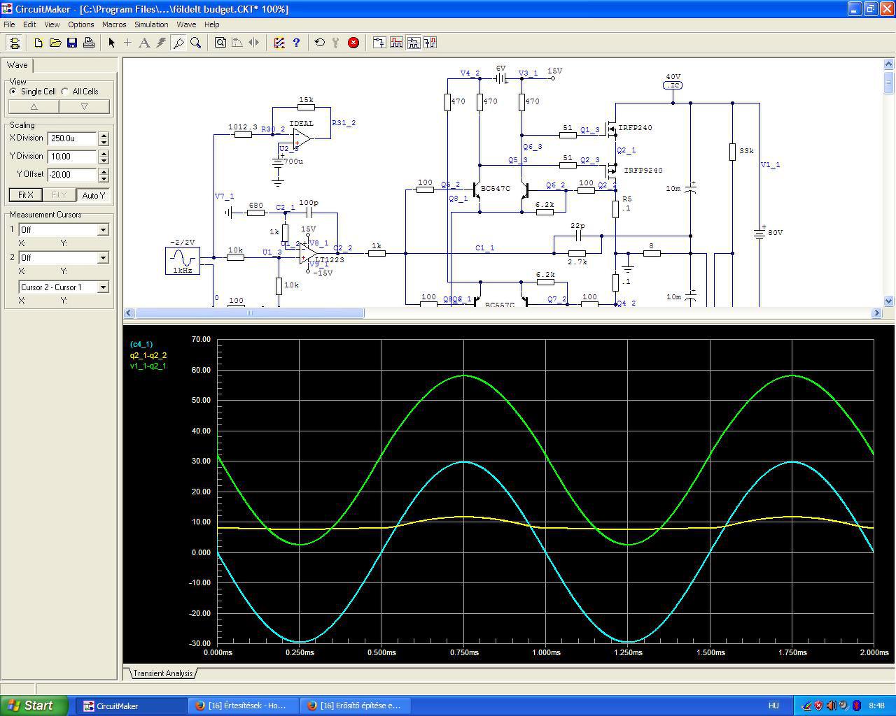

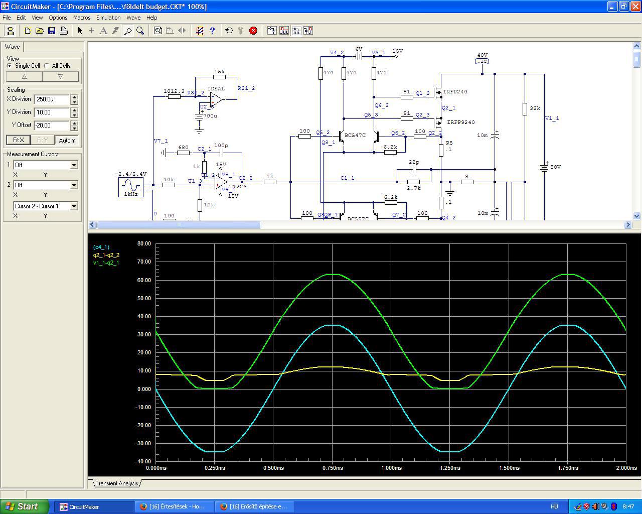

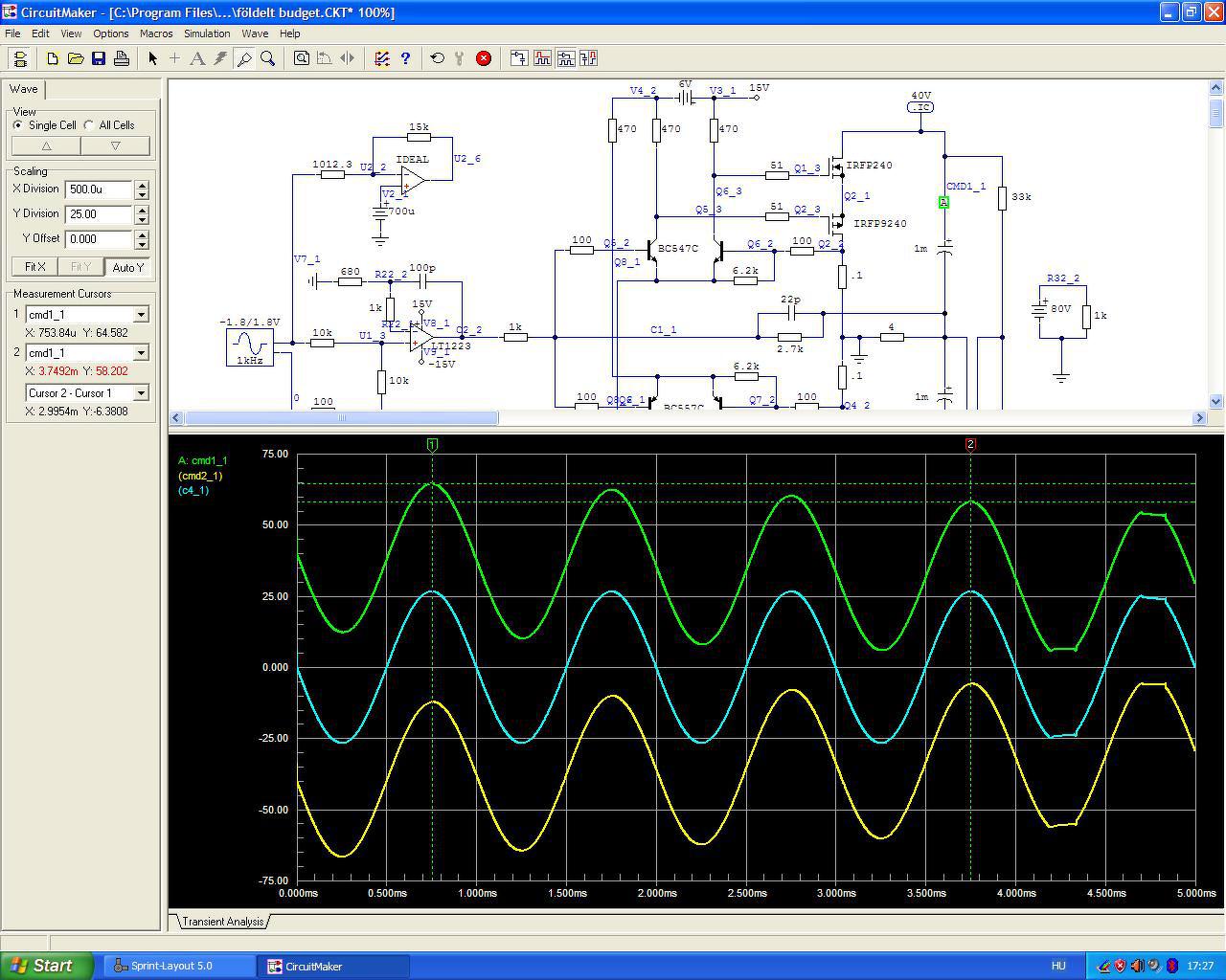

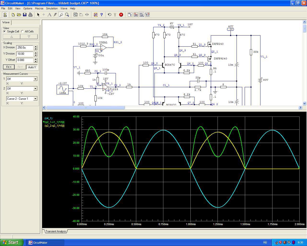

(#) Karesz 50 válasza Skori hozzászólására (») Okt 28, 2019 / 1

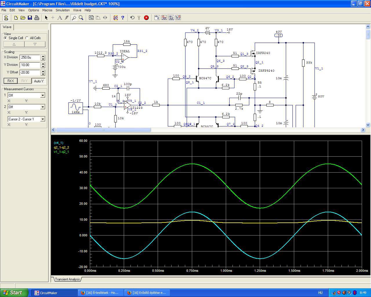

A kék a kimeneti feszültség, a zöld a felső FET, a sárga az alsó FET Uds feszültsége.

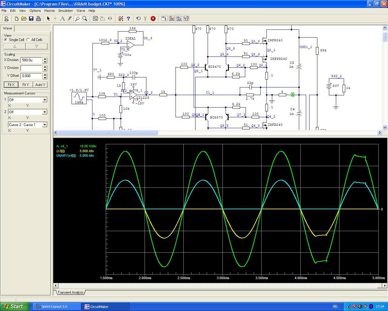

Ezek pedig a disszipációk. A kék a kimeneti fesz, a zöld a felső, a sárga az alsó FET disszipációja W-ban. (Szimulátorban egyszerűbb volt megnézni.)

(#) Skori válasza Karesz 50 hozzászólására (») Okt 28, 2019 /
Köszönöm a méréseket! Érdekes eredmények.

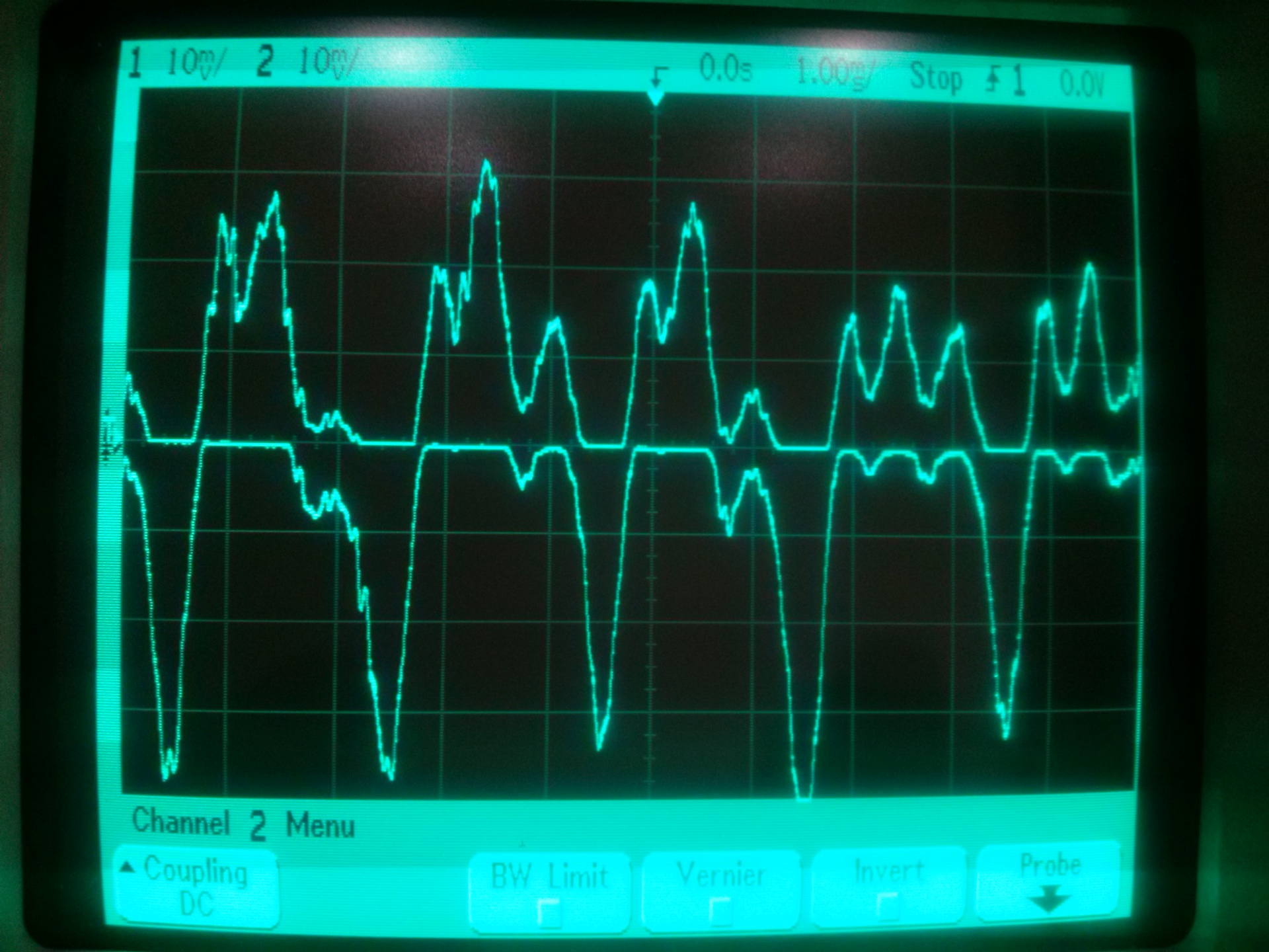

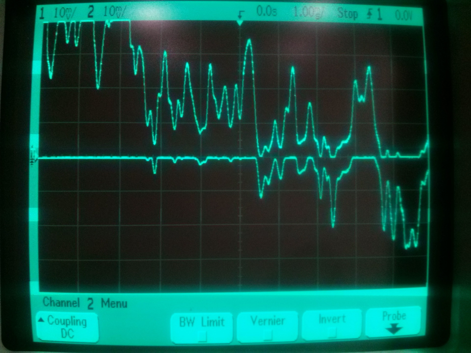

(#) Karesz 50 válasza tothbela hozzászólására (») Okt 30, 2019 /
Talán van valami magyarázatszerűség a dologra. Mármint arra, hogy miért szól szebben, zeneibben, életszerűbben (vagy, hogy fejezzem ki magam) az AC csatolt változat, mint a Quados. Az a 6mA DC áram is lehet, hogy sok tud lenni, ráadásul a kivezérlés függvényében változik össze-vissza rendszertelenül. Nyugalmi állapotban is különböző áramok folynak a végfeteken, hát még amikor szól. Két egyformának mért, de mégis különböző hangú végfok között lehet, hogy ez a néhány mA is sokat számít. Ha belegondolunk, 6mA a 3A kimeneti áramhoz képest 0.2% eltérést jelent. A precíz, alakhű átvitelt a nagyon pici gyors impulzusok pontos átvitele jelenti.

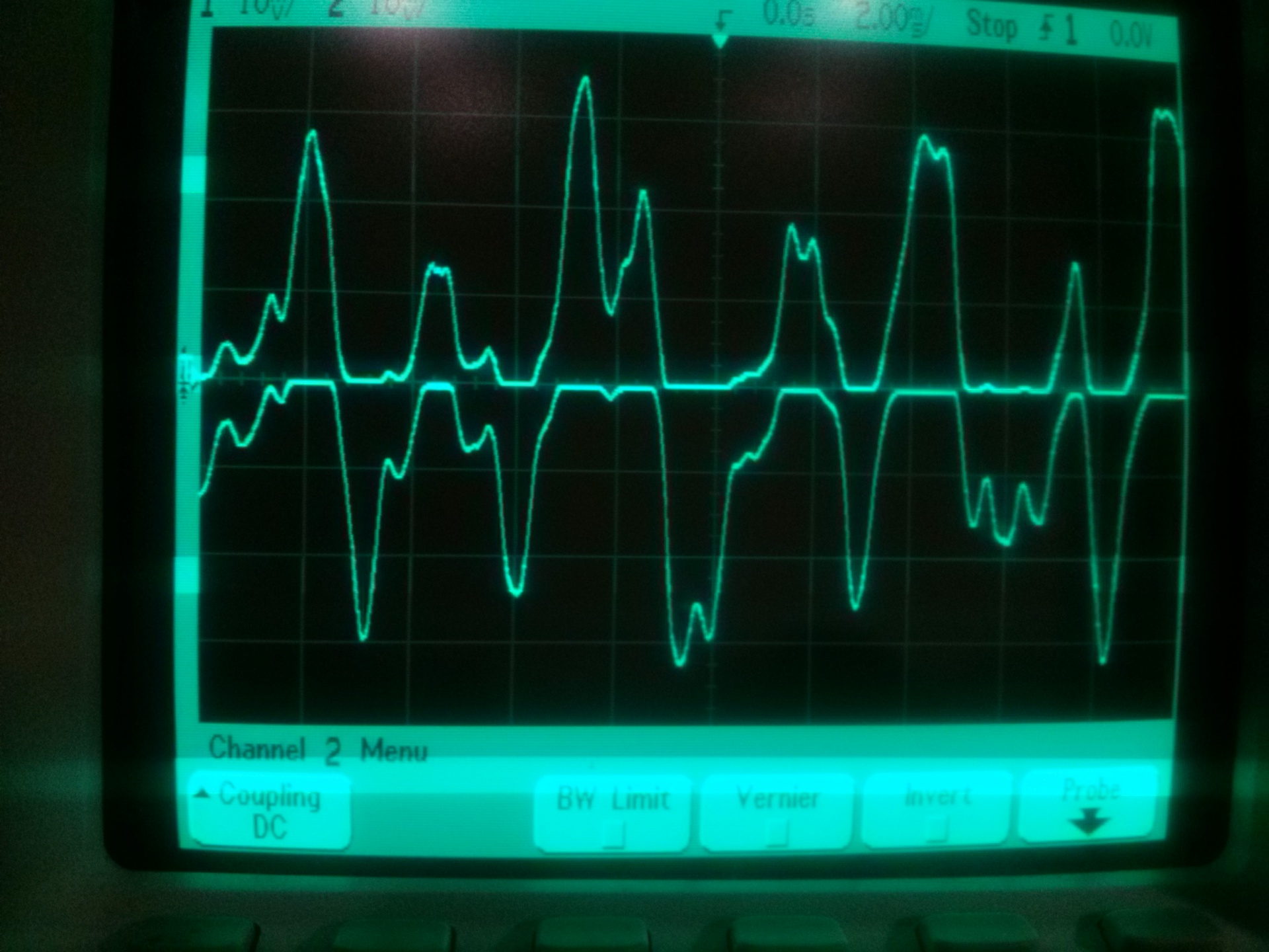

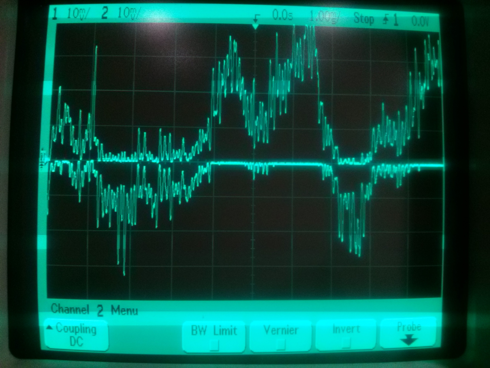

Mivel ez földelt kimenetű végfok, könnyen lehet mérni az 0.1 Ohm-os drain ellenállásokon eső feszültséget. Az első képen a nyugalmi áram, a 2x45 mA. Jól látható, különösen 2338-as fotó, ami beszédhag, hogy 90mA környékén zárnak le a FET-ek. A 2339-es kép cintányér... bőven vannak benne 10kHz körüli jelek. A függőleges eltérítés 100mA/osztás. (Talán nem csak nekem érdekesek ezek képek.)
Lemaradt, hogy a "műterhelés" a két 8Ohm-os SAL hangdoboz párhuzamosan kötve.

(#) tothbela válasza Karesz 50 hozzászólására (») Okt 30, 2019 /
Jó látni ezeket a képeket. Meg azt, hogy katonásan ott a 2X45=90mA, ami atomstabilan megmarad.

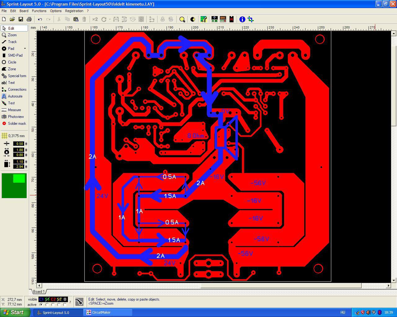

Rajzold be légy szíves a nyákra milyen hidegítéseket szeretnél benne látni. Tudom, hogy szoktak hidegíteni, de nem látom értelmét. Szerintem a két töltés közötti szünetekben a szekunder feszültség kisebb, mint a pufferek feszültsége, tehát nem folyik áram közöttük, mivel a Graetz diódái zárva vannak. De általában az szokott lenni, hogy tudsz olyan dolgokat amit én nem és érdemes rád figyelni.
Mellesleg (vagy nem mellesleg) a HTA 1.0-ban nálam nem jöttek be a hidegítő kondik... ki is szedtem őket

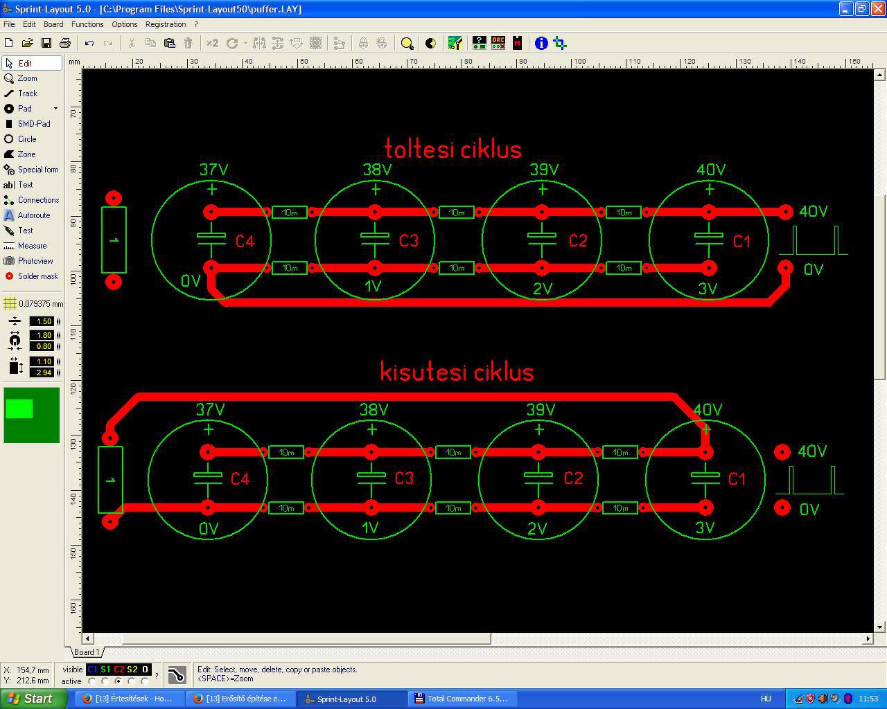

Közben szimuláltam egy olyat (még reggel), hogy lekötöm a tápot és megadom kezdeti feltételnek a +/-40V-ot. Elindítom az 1kHz-es szinuszt és szépen elkezdenek kisülni a pufferek. Ez arra jó, hogy meg lehet nézni melyik pufferből folyik áram a terhelés felé.
Szépen látszik, hogy negatív félperiódusnál csak az alsó-, pozitívnál csak a felső pufferből folyik áram. Hogy megcsavarjam kicsit, a felső fet a felső puffer feszültségét csökkenti (és fordítva).
Töltési ciklusban sorba kapcsolódnak a pufferek, mindkét féltáp kondija ugyanannyi töltést vesz fel. Az a szerencse, hogy a zenei jel integráltja nem tartalmaz egyenszintet, tehát a két féltáp feszültsége állandó marad.

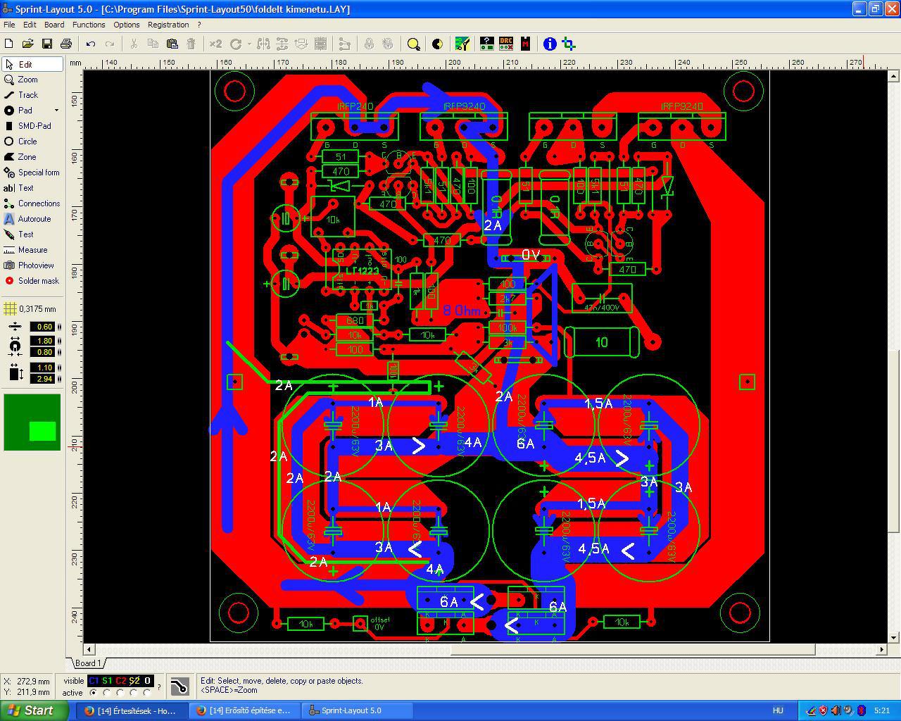

Még rajzolgattam. Ha jól gondolom így folynak az áramok ha a pufferről kapja a tápáramot a végfok és amúgy a töltési ciklus alatt. A vonalvastagság arányos az árammal, de az értékek találomra vannak felvéve.
Lehet hogy nem is jó a fogalmazás. Lehet hogy nem is kellene csatolókondenzátornak hívni a két puffert, mert ha átrendeznénk a logikát, akkor egy olyan erősítő ez, aminek nem a hidegpontja lett testelve. Ebből a szempontból olyan mint bármelyik másik, egyszerűen a pufferek energiáját sütögeti a hangszóróra. A végfok tápelnyomása most nem más, mint a kicsatoló kondenzátor hülyeségeire való immunitás. De ha mégis probléma az hogy hol egy, hol két kondenzátor csatlakozik a terhelés valamelyik pontjára, akkor az eddigi összes két tápos erősítőt sutba lehetne dobni.

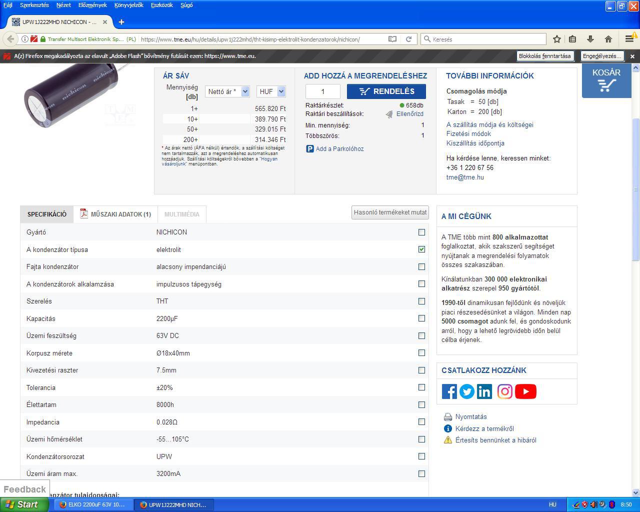

(#) Peter65 válasza Karesz 50 hozzászólására (») Okt 30, 2019 /
Nekem nem jó tapasztalatom van a Nichicon kondenzátorokkal, amiket én vettem, azoknak az ESR értéke nagyobb volt, mint kellene. Igaz, én nem erősítőbe, hanem kapcsolóüzemű tápokhoz használom leginkább. A Lomexnél kapható 1000µF/63V (12-07-79), igaz, többet kell forrasztani, de fajlagosan olcsóbb, illetve ezekkel a kondikkal még nem nagyon volt bajom.
Ha erősáramú szemmel nézem, akkor bizony én tennék a kondenzátor telepbe fólia és esetleg kerámia kondenzátort is, de az erősítőkhöz nem nagyon értek.

(#) Karesz 50 válasza Peter65 hozzászólására (») Okt 31, 2019 /
Köszönöm az észrevételt és gratulációt!
Bár, ha nem 28 mOhm az ESR, hanem mondjuk 50, még akkor is vetekszik a 4 párhuzamos kondi belső ellenállása a fólia ellenállással, főként az induktivitásával, de hallgatok rád és megpróbálok valami mást keresni helyettük. Jók lennének ezek az 1000µF-osak, de 16-20 db-nak már rengeteg nyákfelület kell és próbálnék belül maradni a 10x10 cm-es mérethatáron. Hátha találok valami más 2200µF-ot ekkora átmérővel. Aki talál valamit, megköszönjük a segítségét!

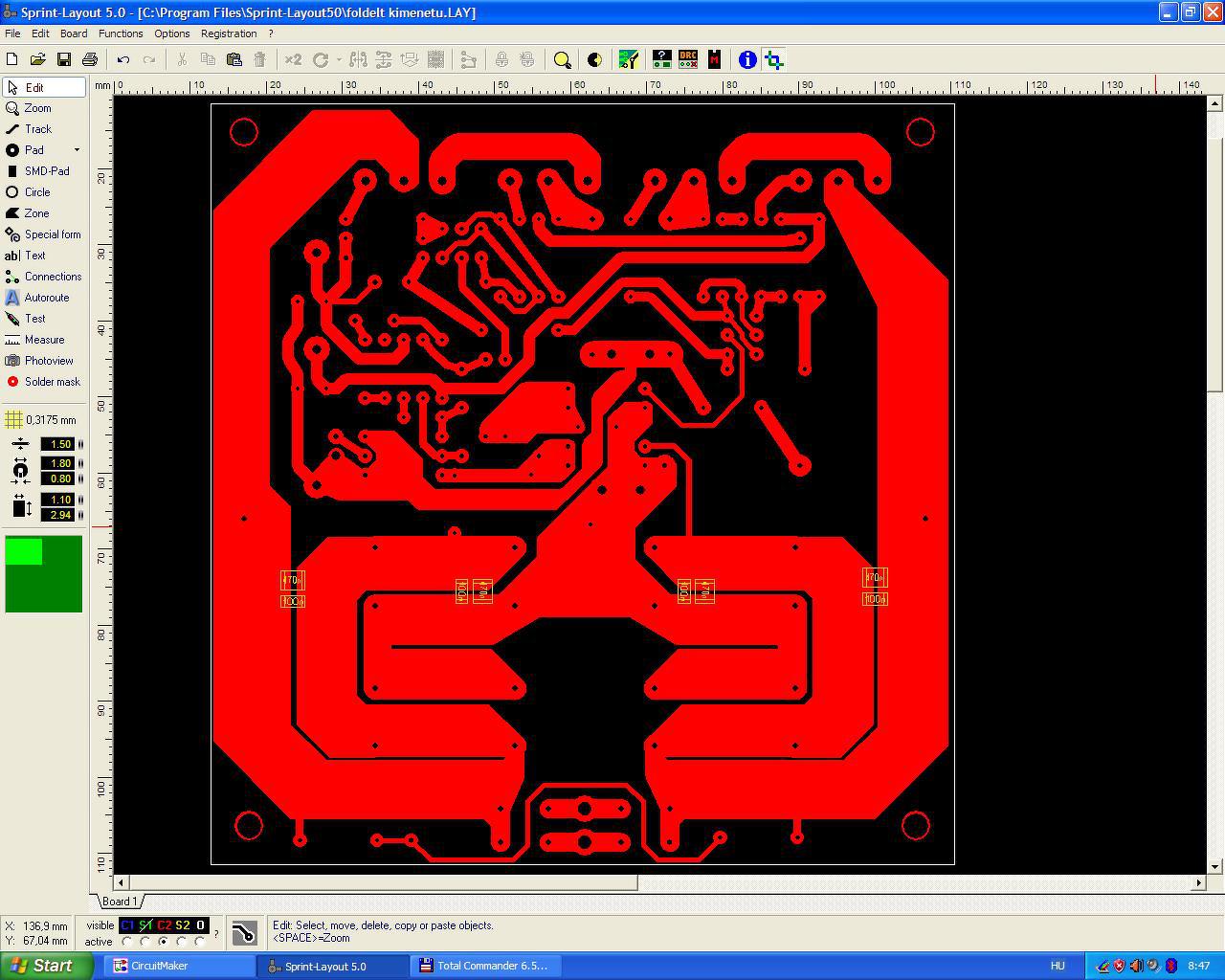

(#) Peter65 válasza Karesz 50 hozzászólására (») Nov 1, 2019 /
Még néhány észrevétel:
1. Nekem nem tetszik ez a vonalvezetés így.
Ha kondenzátorok pufferkondi funkciójából indulunk ki, akkor a logikusabb az volna, ha úgy lenne a vonalvezetés, hogy a diódás hídtól legtávolabb soros kondipárosra kapcsolódjanak a fetek. A mostani nyákon ebből a szempontból elég rossz a helyzet. Tehát én soros kondipárokat fűznék fel, és a végén a fetek, és a sorba kapcsolt kondik közös pontjainak közösítésének a végére menne a hangszóró.
Másrészt a feteknek a konditelep mellett lenne a helye. Akkor nem lennének a bemeneti alkatrészek egy áramhurokban.
Kétoldalas nyákon talán jobb eredményt lehetne elérni. Főleg, ha a 10x10cm méret a külföldi gyártási lehetőségek miatt ennyi.
2. A másik a páros tranyók.
Tudom, hogy smd-t nem kedveled, de sot23-6 tokban elérhetők olcsón közös tokozású tranyók. Ezek elég jó párok, nem kell válogatni, és a hő-együtt-futásuk is sokkal jobb, mint a ragasztott to92. Mellesleg ha a bemeneti alkatrészek smd alkatrészek lennének (ez biztosan szentségtörés, ki tudja milyen lenne a hangjuk), akkor lehet hogy elférne az 1000µF kondikból összerakott puffer is.
3. A +-15V hogyan lesz? Nem lenne célszerű azt is rátenni a panelra? Gondolom a trafón külön tekercsei lesznek.

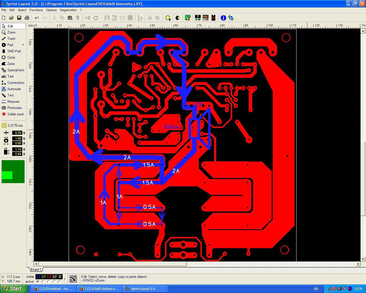

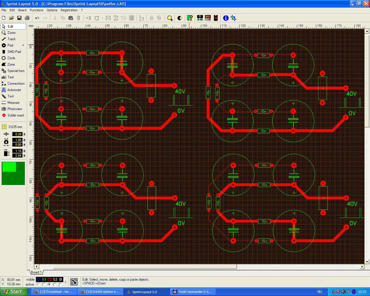

(#) Karesz 50 válasza Peter65 hozzászólására (») Nov 1, 2019 /
„Tehát én soros kondipárokat fűznék fel, és a végén a fetek, és a sorba kapcsolt kondik közös pontjainak közösítésének a végére menne a hangszóró.”
Nagyon sok változtatást javasolsz, nem egyszerű átrágnom magam mindenen.
A soros kondipárokat úgy értelmezem ahogy a "puffer1" rajzon látható.
Ehelyett alkalmaztam a "katt"-tól tanult megoldást, (puffer2) ahol minden kondi ugyanolyan hosszúságú vezetéket "lát". A képzeletbeli feszültségviszonyokon jól látható ennek az elrendezésnek az előnye. Lehet, ez így megfogalmazva, hogy "minden kondi ugyanannyi vezetéket lát" nem teljesen egyértelmű, ezért mindjárt rajzolok még egy újabb sorozatot.
A "puffer3" rajzon összehajtogattam a "puffer2" megoldást, így nagyon rövidre adódik mind be- mind a kimeneti vezetékhossz.
Ezen elgondolás szerint terveztem meg a "földelt budget" puffer hálózatát. Nem véletlen hívtam fel a figyelmet arra, hogy a vonalvastagság arányos az áramokkal. Érdemes rászánni 5 percet és átnézni, hogy mindig, minden körülmények között azonos a pufferkondik áramterhelése.

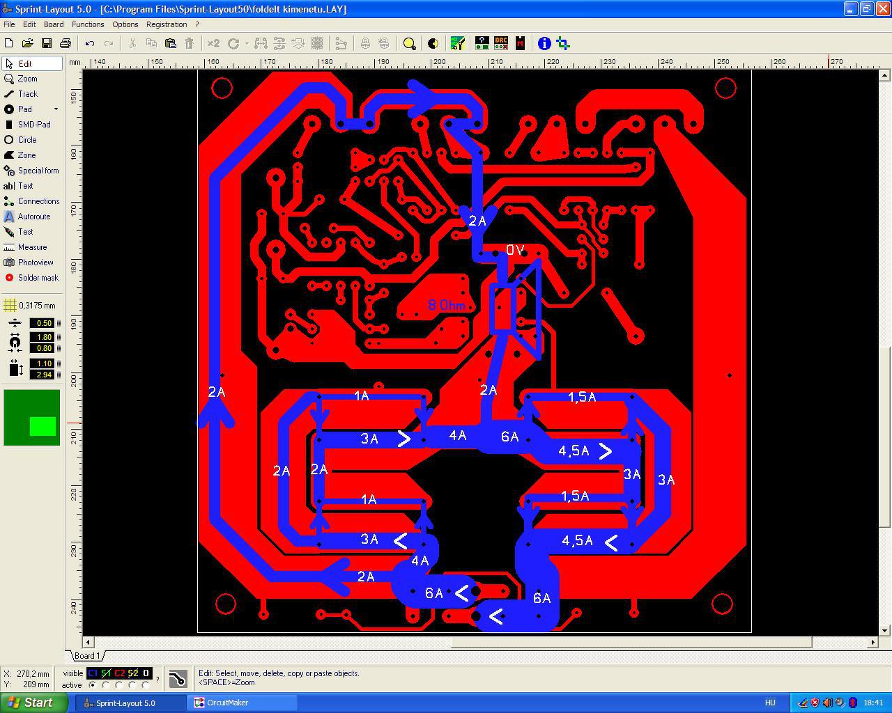

Itt, a kondikon áthúzott vastag vonal azt próbálja szimbolizálni, hogy ott folyik a kondi töltőárama. Azt pedig remélem egyértelműen sikerült ábrázolnom, hogy a be- és a kijövő vezetékek hossza állandó. Minden kondi egyenlő hosszúságú vezetékkel csatlakozik mind a tápegységez, mind a terheléshez.
„Ha kondenzátorok pufferkondi funkciójából indulunk ki, akkor a logikusabb az volna, ha úgy lenne a vonalvezetés, hogy a diódás hídtól legtávolabb soros kondipárosra kapcsolódjanak a fetek.”
Jól látható a pufferek közötti vezetékszakaszok egyenletes áramterhelése akkor, ha Graetz-től vezetem a végfethez az áramot. Így minden egyes kondiból egységnyi töltés folyik ki a terhelés felé.

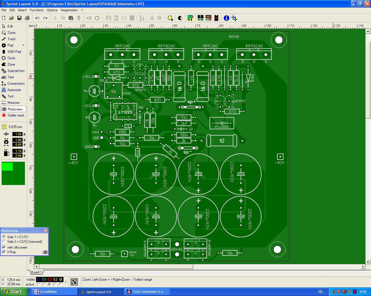

Most nem rajzolok többet, mert már magam is unom.
Igazándiból ez az elrendezés még csak egy deszkamodellhez lesz. Még nem tudom mennyire érdemes tovább bonyolítani, mondjuk egy komplett integrált erősítőt építeni ezzel a végfokkal. Ehhez első körben jól "le kell vernie" a mostani félhullámút, aztán majd meglátjuk. Az esély megvan erre, de nem tudom mennyivel lesz jobb és még sokat kell majd hangolgatni, de ehhez előbb meg kell építeni sztereóban.
Aztán meg lehet belőle pl, még zenekari végfok is Bélának, vagy egy egyszerű, könnyen utánépíthető végfok bárkinek. Kedvező tulajdonsága, hogy érzéketlen a tápfeszre, bármekkora teljesítményben meglehet építeni ésszerű keretek között, anélkül, hogy a meghajtó fokozaton változtatni kellene. Az SMD alkatrészektől sokan idegenkednek, egyelőre nem kellene ez irányban belebonyolódni a dolgokba.
A pufferkondik valóban jobb helyen lennének a FET-ek mögött, de a mostani felépítésnél ott a hűtőborda van.
A segédtáp nálam külön panelen lesz, oldalanként külön hálózati trafóval és passzív feszültség stabilizátorokkal. Ez már végképp nem fér fel a nyákra. Bár tudom, mindent meg lehet oldani csak akarni kell, de most nem akarom jobban elbonyolítani a végfok panelt. Ez így jó egynek, aztán még meg lehet csinálni akár végtelen számú változatban.

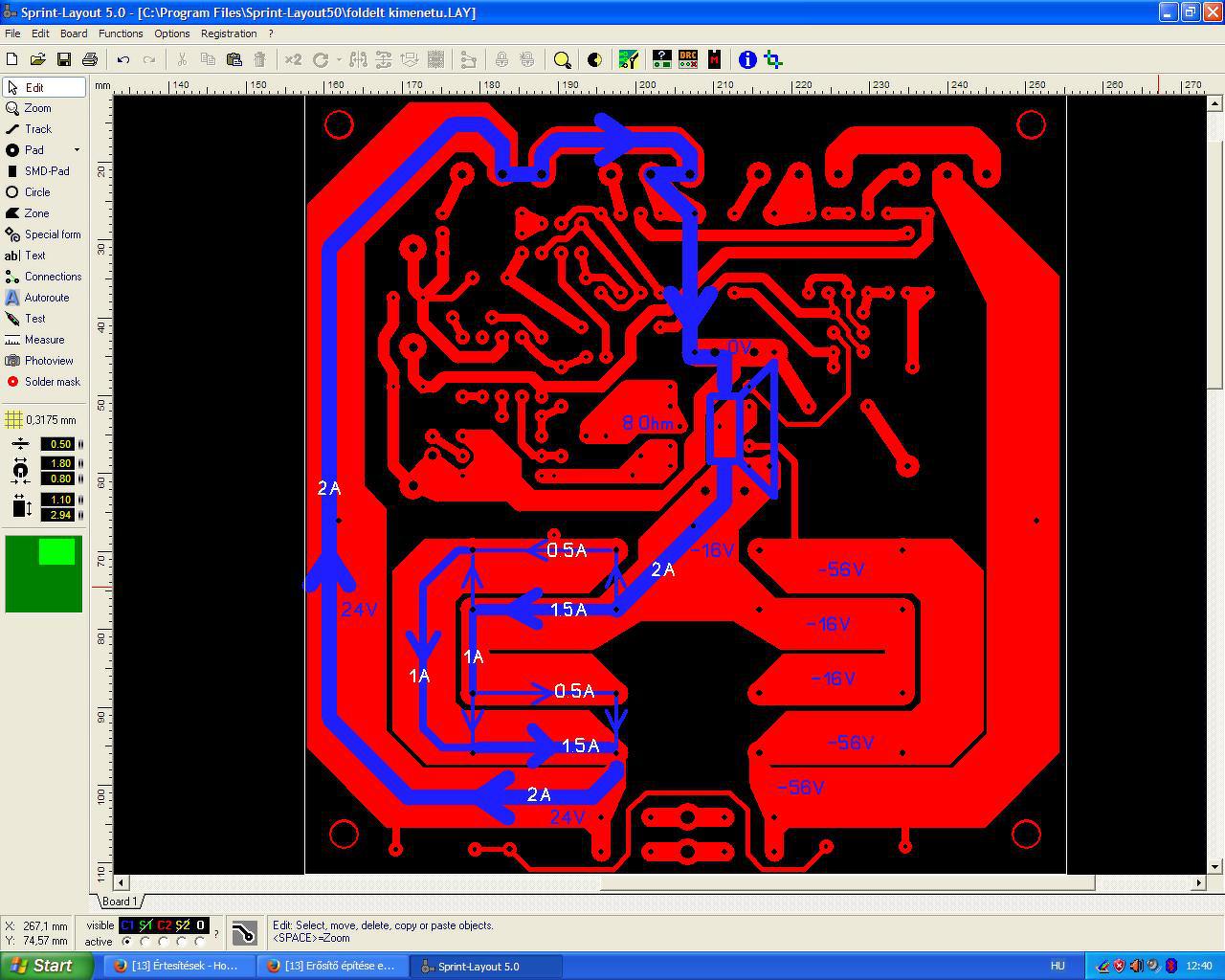

(#) Karesz 50 válasza Peter65 hozzászólására (») Nov 2, 2019 /
Nem egyszerű átlátni ennek a földelt kimenetű végfoknak a feszültség- áramviszonyait.
Ha a terhelésen pozitív áram folyik, akkor a felső fetek vezetnek és kimeneten negatív feszültség van.
Ha a pufferkondikból folyik áram a terhelésre, (két töltési ciklus között) akkor a bal oldali (pozitív tápfeszültségen lévő) kondicsoport energiája csökken,
de ha eközben a Graetz kinyit, akkor a kimeneti áram "kondit vált"... a terhelés árama a jobb oldali kondicsoportba folyik, miközben az összes kondi tápfeszültségre töltődik.
Ha a zölddel jelölt úton folyik a kimeneti áram, szerintem semennyivel nem csökken a brumm, csak feleslegesen megnövelem annak a fóliaszakasznak az áramát. De az is lehet, hogy rosszul gondolkodom.
