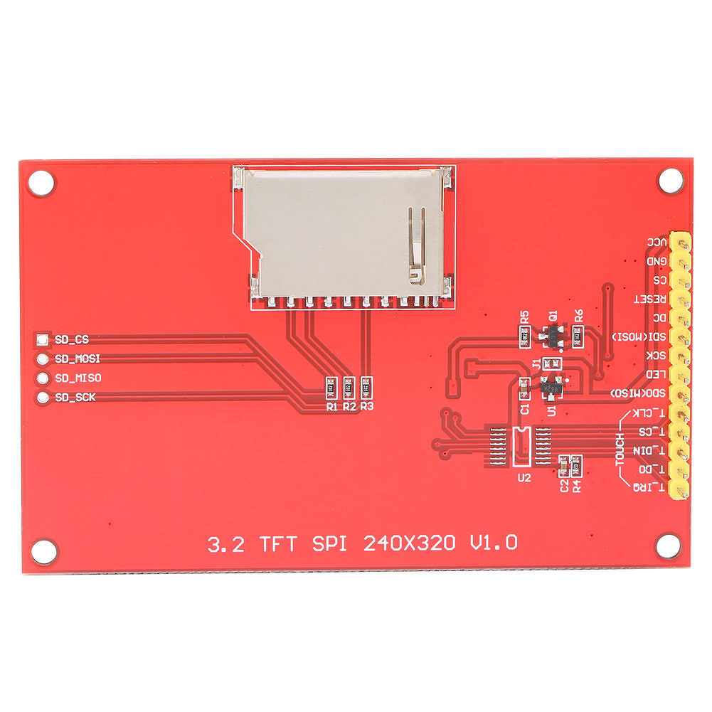

Ha 3.3V-ra kötöm be a panelt akkor 42mA ha 5V-ra akkor 150mA az áramfelvétel de csak akkor ha magas jelet adok az lcd portnak. Az lcd porton nem tudom szabályozni a fényerőséget. Nem lehet, hogy zárlatos a kijelző?
Valaki tudna segíteni?

(#) zaza99 válasza benjami hozzászólására (») Dec 12, 2019 /
A VCC-re és a LED-re adtam 3.3V-ot az unóról úgy volt az áramfelvétel 42mA. A panel GND-t az uno GND-jével kötötte mössze természetesen. Ha a Ledre adok 5V-ot az unóról akkor lesz 150mA az áramfelvétel. A adatlap szerint 3.3V és 5V-al is megy. De a lényeg hogy még mindíg fehér csak a képernyő.

(#) benjami válasza zaza99 hozzászólására (») Dec 12, 2019 /
Ha jól látom a fotóról, a VCC az U1-re megy. Az jó eséllyel egy 3.3V-os stabilizátor. Ennek bemenetére adhatunk 5V-ot és 3.3V-ot is. A LED láb az gyanús hogy R6-on keresztül Q1 tranzisztor bázisára megy és az kapcsolja a GND-t a háttérvilágítás ledekre R5 (1R2 ?) ellenálláson keresztül. Mivel az áramkorlát úgy tűnik 3.3V-ra van méretezve, érdemes lenne PWM módban kb. 1/3-os kitöltési tényezővel működtetni a LED lábat.

igen így is próbáltam de szintén csak fehéren világított. //A oldalon lévő példa szerint kötöttem be mert ezen a rajzon két láb fordítva van mint a példán. Ahogy az a hozzászólásban is jelezték.//
Most fesz osztással van bekötve 1.2K és 2.2K ellenállásokkal, így már a soros monitoron vissza is jelez:
ILI9341 Test!
19:14:11.646 -> Display Power Mode: 0x94
19:14:11.646 -> MADCTL Mode: 0x2C
19:14:11.680 -> Pixel Format: 0x3
19:14:11.714 -> Image Format: 0x80
19:14:11.714 -> Self Diagnostic: 0xC0
Szkóppal meg is néztem a vezérlőjeleket 3.3V on mennek.

(#) zaza99 válasza Taki33 hozzászólására (») Dec 12, 2019 /
Kipróbáltam. csak fehér a képernyő. A soros monitor is csak nullákat adott míg a MiSO-t be nem kötöttem:
18:01:38.444 -> ILI9341 Test!
18:01:39.153 -> Display Power Mode: 0x80
18:01:39.187 -> MADCTL Mode: 0x0
18:01:39.187 -> Pixel Format: 0x1
18:01:39.222 -> Image Format: 0x80
18:01:39.222 -> Self Diagnostic: 0xC0
18:01:39.255 -> Benchmark
A pwm-es vezérléssel már tudom szabályozni a világosságát, de még mindíg csak fehér a kép.
(#) Sanyesz5 válasza zaza99 hozzászólására (») Dec 12, 2019 /
Hali, ugyanez volt a gondom nekem is, a tft.begin(); -nél a zárójelbe nekem a sebességet kellett megadni, addig nem ment, holott kellett volna mert ha nincs érték megadva a default speed-el mennie kellene.
(#) zaza99 válasza Sanyesz5 hozzászólására (») Dec 12, 2019 /
Milyen értékellek próbálkozzak?
Én wemos d1 mini-n használtam, ott esp8266 van annál 40mHz a default, de nálad arduinonál nem tudom mit javasolnak.
40.000.000 kell beírnom? /pontok nélkül persze/
Annyit ne írj be, arduino 16mHz, írj be egy nyolcat, 8 millió persze pontok nélkül
Igy most gyorsan végigmeny a teszt is de továbbra is csak fehér a kijelző.

(#) zaza99 válasza Lac364 hozzászólására (») Dec 12, 2019 / 1
Köszönöm, Mindenkinek a segítséget meglett a megoldás:
Lcd: 3.2 inch 320*240 SPI Serial TFT LCD Module Display Screen Driver IC ILI9341 for MCU
Ezen az oldalon lévő programmal tökéletesen működik.
Bekötni fesz osztó segítségével kell hogy 3.3V-os vezérlőjeleket kapjon. /pl:2.2+1.2k/.
Az kijelző fényét pwm jel segítségével lehet szabályozni.

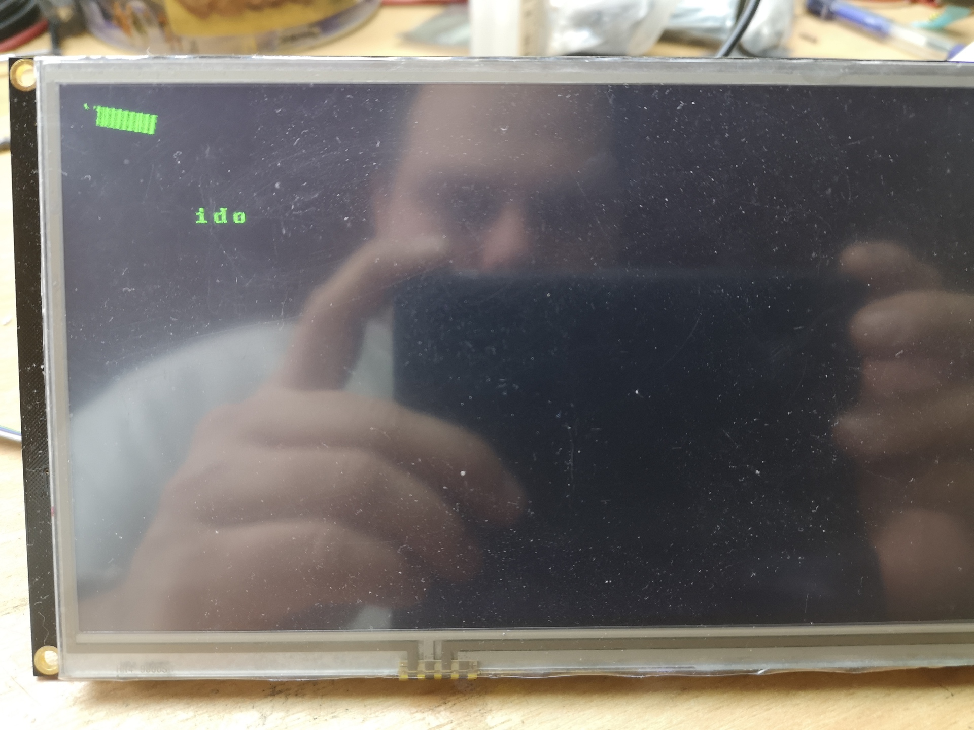

(#) roland9 hozzászólása Dec 13, 2019 /
Vettem egy 7" inch TFT LCD Resistive Touch SSD1963 Shield for Arduino Due,MEGA 2560 Library kijelzőt, amit egy 2560-as mega hajt és a 20,21-es lábakra rá van kötve egy RTC. A problémám az lenne, hogy a kijelzőn egyszerűen nem tudom megjeleníteni az RTC-ből az adatokat (dátum, idő) csak a képen látható összevisszaság jelenik meg.
Tudna valaki segíteni?

(#) kapu48 válasza roland9 hozzászólására (») Dec 13, 2019 /
Próbáld így:
  1. ...
  2. void loop() {
  3.   myGLCD.setColor(0, 255, 0);
  4.   DateTime now = rtc.now();
  5.   // változok a régi idöpontnak, és csak akkor frissitjük az TFT-t ha változás van
  6.   uint16_t year_ = 0;
  7.   uint8_t month_ = 0;
  8.   uint8_t day_ = 0;
  9.   uint8_t hour_ = 0;
  10.   uint8_t minute_ = 0;
  11.   uint8_t second_ = 0;
  12.
  13.   Serial.print(now.hour(), DEC);
  14.   Serial.print(':');
  15.   Serial.print(now.minute(), DEC);
  16.   Serial.print(':');
  17.   Serial.print(now.second(), DEC);
  18.   Serial.println();
  19.
  20.  if(now.minute() > minute_){ // Csak ha nöt az érték
  21.     myGLCD.print("     ", DEC, 10, 10); // töröljük az elözö értéket, különben egymásra irja a pntokat
  22.     myGLCD.print(now.minute(), DEC, 10, 10);
  23.     myGLCD.print("ido", 100, 100);
  24.     minute_ = now.minute();
  25.  }
  26.
  27. }
A hozzászólás módosítva: Dec 13, 2019
(#) kapu48 válasza kapu48 hozzászólására (») Dec 13, 2019 /
Vagy inkább így:
  1. myGLCD.print("     ", 10, 10); // töröljük az elözö értéket
