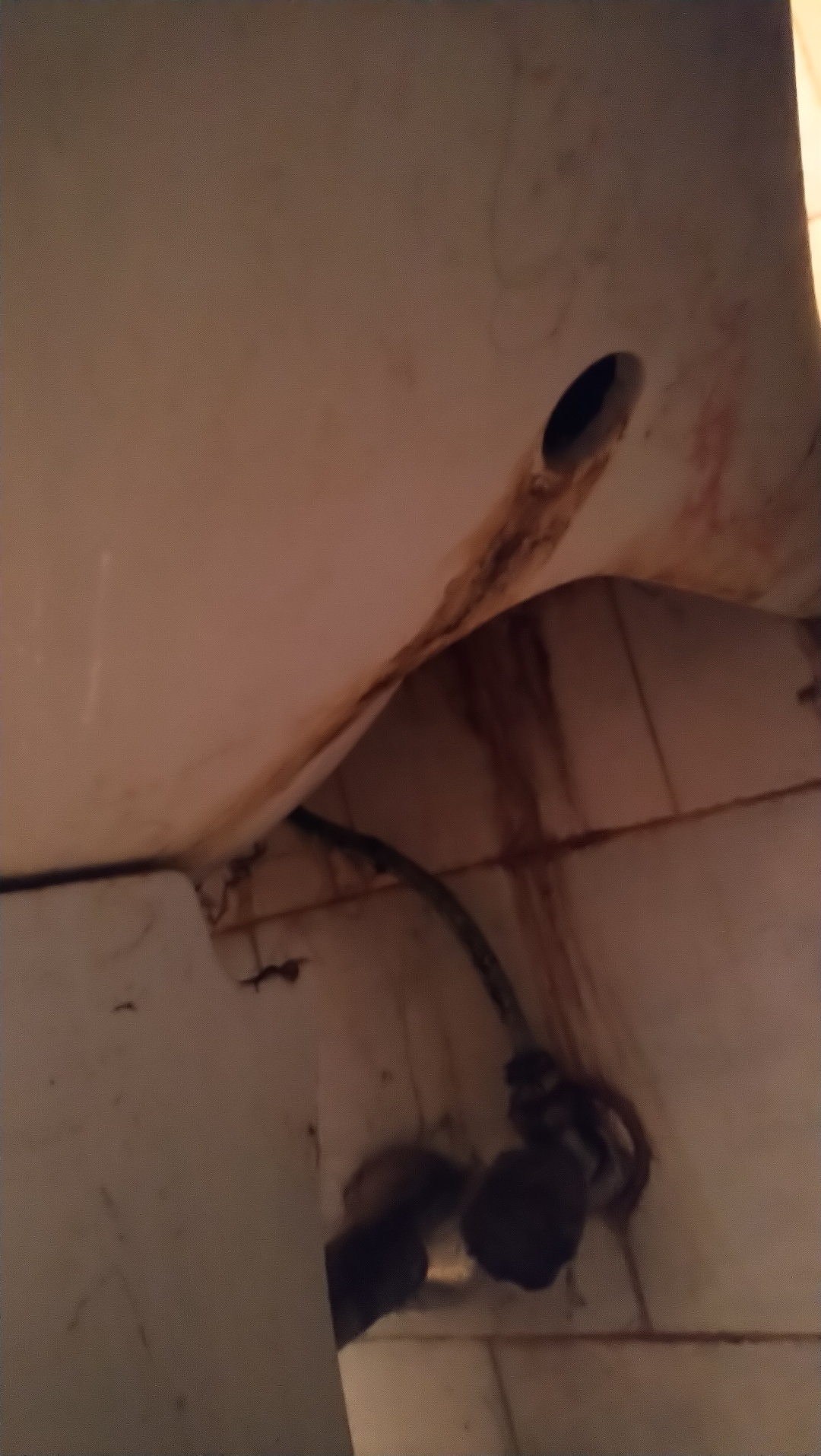

(#) Gafly hozzászólása Nov 1, 2019 /
Jól gyanítom, hogy gyárilag van a mosdó külső alsó oldalán is egy lyuk, ami eredetileg be van fenekelve?
Mármint hogy alacsonyabban, mint a belső oldalon a túlfolyó?
(#) granpa válasza Gafly hozzászólására (») Nov 1, 2019 /
Az ott egy túlfolyó, ha valamiért felgyűlne a víz, ne rohadjon benne. A lefolyónál a hátsó oldalon van egy rés (a belső/felső túlfolyóé), az eltömődött, ha itt folyik ki a víz. Szifont/lefolyó cső/ lent bedugni (az ábrázolt, alsó, oldal kifolyót is), ecetet, egyebet bele, hogy álljon a mosdóban 1-2 cm magasan, kimaratni a lerakódást. Közben pumpával mozgatni néha az oldószert.
