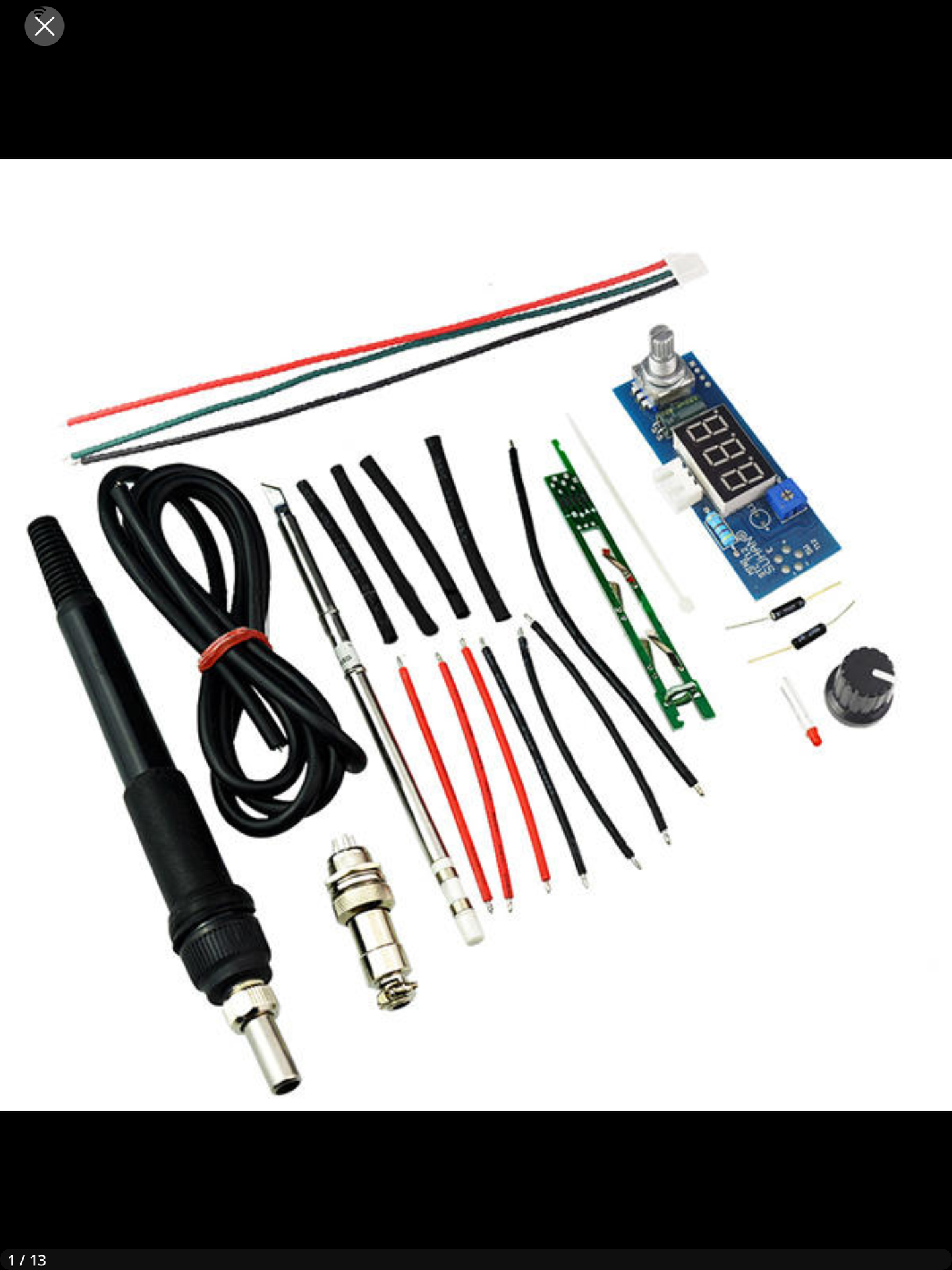

A banggoodnak van egy komplet kitje ( doboz nélkül) nagyon jo, gyors felfütésü (még a wellerhez képest is). Még stadby is van a softwareben. A kitben vésöhegy van, de extrán kapni még négyfélét. Soldering iron kit-et keress. Pontos a vezérlése és elég jol néz ki 16€-rt.
Már hármat épitettem össze mind tökéletesen müködik még auto akkurol is.

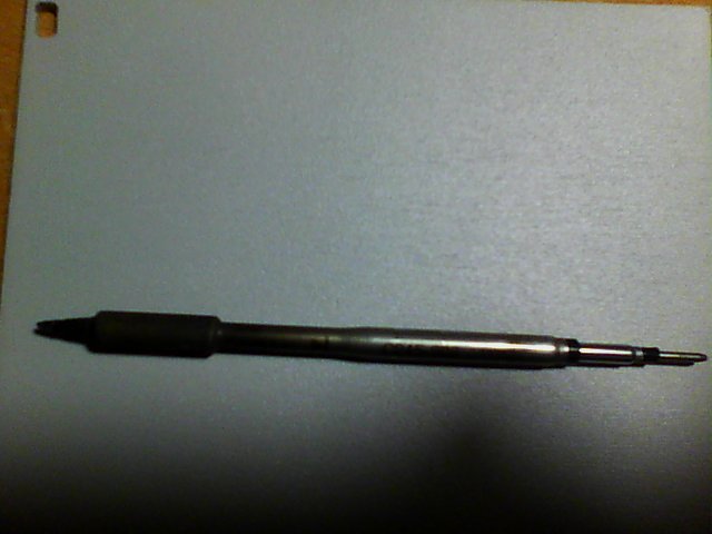

KB. milyen hőfokokra lehet számítani a betét különböző részein üzemszerű használat közben? A nyélkészítés szempontjából ez fontos információ lenne nekem. A vezérlésről is sokat segítene egy hivatkozás.

Megnézed azt a képet amit csatoltam, ott a betéten van egy (next) jel, kb. addig van benne a nyélben. Mértem ott hőfokot de nem találom az adatokat, de az biztos hogy bírja a nyél, sok üzemóra van már benne. A műanyag rúd az umundum-tól van, meg nem mondom a típusát mert többféle is van, ez elvileg 175 fokot bír az adatlapja szerint, de mérve többet is, megmelengettem a 200 fokos pákával kívülről de meg sem látszott rajta.

Mellékeltem egy fotót, ami alapján tudom "mutogatni" a helyeket.
A páka belső felépítéséről nem találtam információt (pedig kerestem), mint ahogy a működési/fűtési elvéről sem. Tehát minden amit mondok az feltételezés, zavaros elmém szüleménye. Az 5-ös ponton várunk 350-450°C körüli hőfokot, amivel már szinte minden forraszanyag összetétel megolvasztható. Ehhez szerintem az 1-es jelű dudorban van valamilyen fűtési megoldás, és ha a hegy melegétől ennek egy kicsivel még melegebbnek kell lennie. Elől a hegy peremezéssel van befogva -másik melléklet-, hátul pedig csőtágítás van, tehát ott azonos anyagával megy hátra a cső. Nem tudjuk milyen anyagból van, de valamilyen fém, és azok általában jól vezetik a hőt. Ezért ha a fűtés 400°C tartományban van, akkor attól kb. 20 mm-re (4-es jelű pont) is jelentős melegre számítanék. A jelentősre nem tudok mit mondani, de azért 200-300 °C-ra tippelnék. Az hogy a nyél ezt ki kell bírja az csak anyagválasztás kérdése. De rögtön ez után előre tolakszik a mennyire bírja ki a kezem a fogantyún átjutó hőt. Itt látok némi problémát. Ilyenkor valamilyen légrés lehet a jó megoldás, mert az nagyon jól szigetel, de ez növeli a fogó vastagságát. Milyen vezérlést használsz hozzá? Erről mutatsz egy linket hol érhető el?

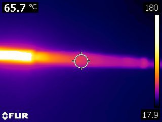

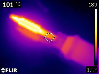

Tudtam én, hogy mikor kell kölcsönkérni egy hőkamerát. Lásd, kivel van dolgod.
![]() xx_a.jpg és xx_b.jpg összetartozó fotók, a fényképező egyszerre két képet készít, infravörös és látható spektrumban egyszerre. A hőmérséklet 350 °C-ra volt állítva és a fotók előtt öt percig járattam a pákát.

Mértem, de nem teljesen korrekt mert 10 percet üzemelt a páka, fél óra után kellett volna mérni. A nyél nálam a 4-es pont vonaláig ér, tehát ahol a jel is van a betéten. Az 5-ös ponton 340 fok van, ezen a ponton pedig 120 fok. Ennél szerintem valamivel több, mert azt a részt nem tudja olyan jól mérni a szonda mint a hegy végén az ónpacát. Az viszont látszik, hogy attól a ponttól erős hőmérséklet emelkedés van, tehát a 3-as és a 4-es pont között félúton már 200 fok körüli hőmérséklet van.
Valamiért nem engedi másolni a linket, 2018. 12. 24-én tettem fel a rajzot nyáktervvel együtt T12 szabályozó néven. Hakkohoz csinálta a kínai de ehhez is jó, mert az elvük ugyanaz, csak a fűtőbetét ellenállása jóval kisebb ebben. A hakkóé ha jól emlékszem 8 ohm, ez meg 2,5 ohm, tehát kis Rds-on-ú FET kell, különben rendesen fog melegedni. Feszültségre pedig 15-20V körül, de 12-ről is megy, csak lassabban fűt utána. A nyélnél meg lehet hagyni körben 1mm hézagot a meleg ellen, én nem hagytam, ez a műanyag bírja, és nem melegszik át, szóval nem fűti a kezem.

Köszönöm. Nagyon informatív fotók. Még tanulmányozom őket.
Jól gondolom a kép közepén lévő karika hőfoka van a bal felső sarokba kiírva? Illetve a jobboldalon lévő színskála és a pákakép között próbálok párhuzamot találni. De itt 180°C tűnik a maximumnak, amivel az a baj, hogy nem olvad meg az ón. Ezt a dilemmát fel lehet oldani?
Szerintem a jobb oldali színskála jelen esetben nem volt beállítva a várható maximális hőmérsékletre.
Ettől függetlenül a "célkeresztben" mért, bal felső sarokban megjelenített érték valós lehet, HA jól van beállítva a reflekciós tényező.
Ebben a hsz-ben emlegetett pákához az elektronikát külön megveheted.
Páka Állitolag passzol a tiedéhez is.
A karikában lévő terület átlaga olvasható a bal felső sarokban. A jobb oldalon a mérési tartomány van, miszerint a fehér (felül) és a fekete (alul) hány fokot jelent. Viszont, ez a kamera csak 180 °C-ig mér, a felett minden 180 °C.
![]() Mellékletben pár referenciakép, hogy lásd a méréshatár változását. Ez utóbbi automata hogy jobban lehessen látni a különbségeket de fixálni is lehet igény szerint. |
