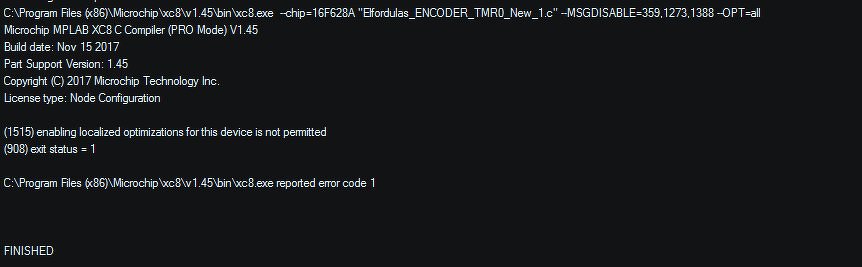

(#) neoone hozzászólása Okt 23, 2019 /
Sziasztok! A flowcode 8, a progi hex-be fordításakor ezt a hibát dobja. Meg tudja mondani valaki, hogy mi a gond?
Előre is köszi!
(#) niedziela válasza neoone hozzászólására (») Okt 23, 2019 /
Gond, hogy megpróbálja használni a fordító optimalizálását, de nincs ehhez fordító licence.

(#) neoone válasza neoone hozzászólására (») Nov 1, 2019 /
Változtattam pár dolgot és most ezt a hiba üzenetet kapom. Tudna valaki segíteni?
(#) Bakman válasza neoone hozzászólására (») Nov 1, 2019 /
Mit változtattál?
(#) neoone válasza Bakman hozzászólására (») Nov 1, 2019 /
Felokosítottam, de kicsit kutakodtam és úgy néz ki, hogy kevés a memória.
A 16f628A-t kicseréltem 16f88-ra és így már lefordult.

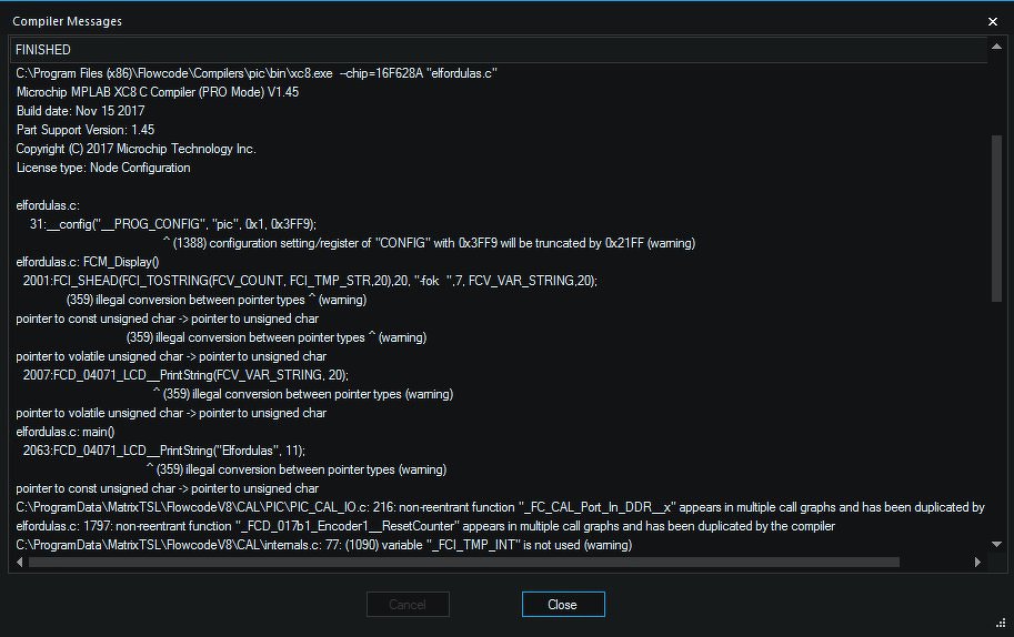

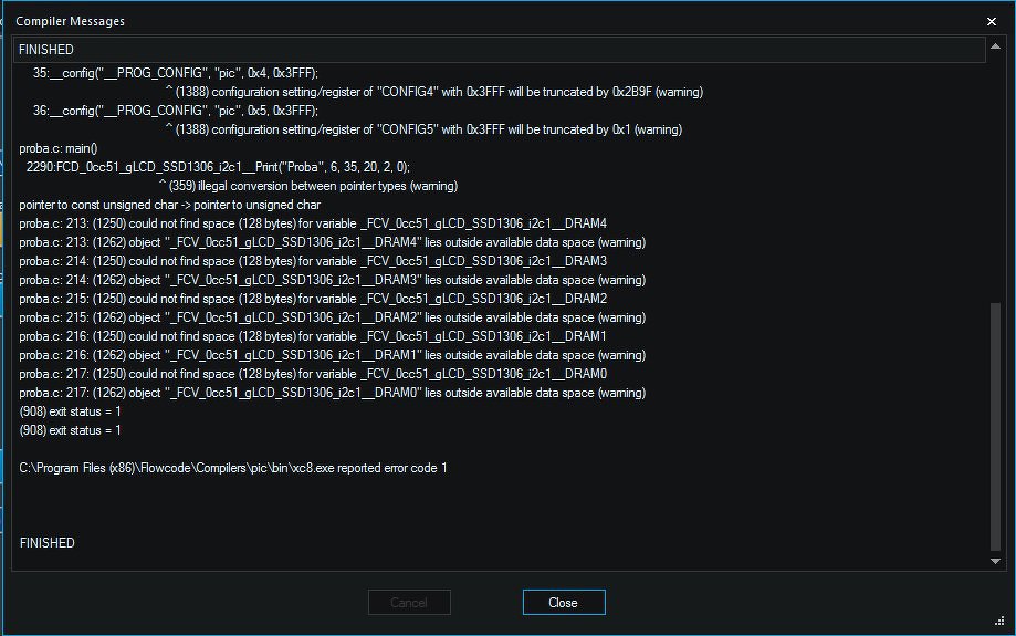

(#) neoone hozzászólása Nov 10, 2019 /
Sziasztok. Ismét próbálgatom a flowcode 8-at, egy 16f1524 pic-el. Ezt a hibát kapom ennél a bonyolult programocskánál. Mit nem állítok be jól?
Előre is köszi!

(#) Bakman válasza neoone hozzászólására (») Nov 10, 2019 /
Fényképed nincs a hibáról? Nem mindenkinek van működő Flowcode 8-as verziója.
(#) neoone válasza Bakman hozzászólására (») Nov 10, 2019 /
Most javítottam a képet.
A topic alapján (GLCD error message) úgy tűnik, kevés RAM van a kontrollerben a feladathoz.
Fent elírtam a pic-et, helyesen 16f15324. Nem igazán értem, mert amit írtam progit az a 16f88-ra lefordul. Pedig annak a program memóriája 7kB, a SRAM memória kapacitása 368B a 16f15324-é pedig Programmemória 7kB, SRAM memória kapacitása 512B.
Ebben az esetben a második mondatom lép érvénybe.
Az oled kijelző memória használatához találtam egy kis infót: https://www.matrixtsl.com/mmforums/viewtopic.php?t=21314, ezért kevés a memória.
(#) Bakman válasza neoone hozzászólására (») Nov 10, 2019 / 1
Használj Nextion kijelzőket. Színes, érintésre érzékeny és egyszerű UART parancsokkal működik.
