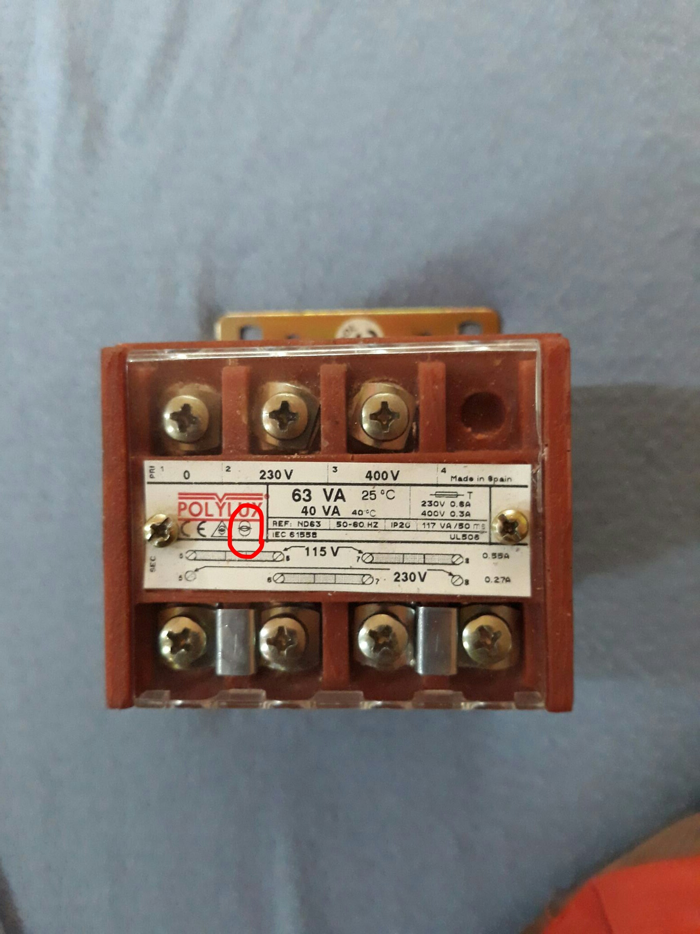

(#) deak francis hozzászólása Szept 28, 2019 /
Bemértem a feszt ,leterhelve egy 75w izzóval,a 73V-rol 68 V-ra esett vissza a szekunderen .Megfelel-e kábítónak e vagy nem?
Még annyit ,hogy a 0 -400V bemeneten táplálva.

(#) deak francis hozzászólása Okt 1, 2019 / 2
Üdv. A sok nem igy-nem úgy után összehoztam ,aztán kiderül a "vallatáson" hogy mit tud.

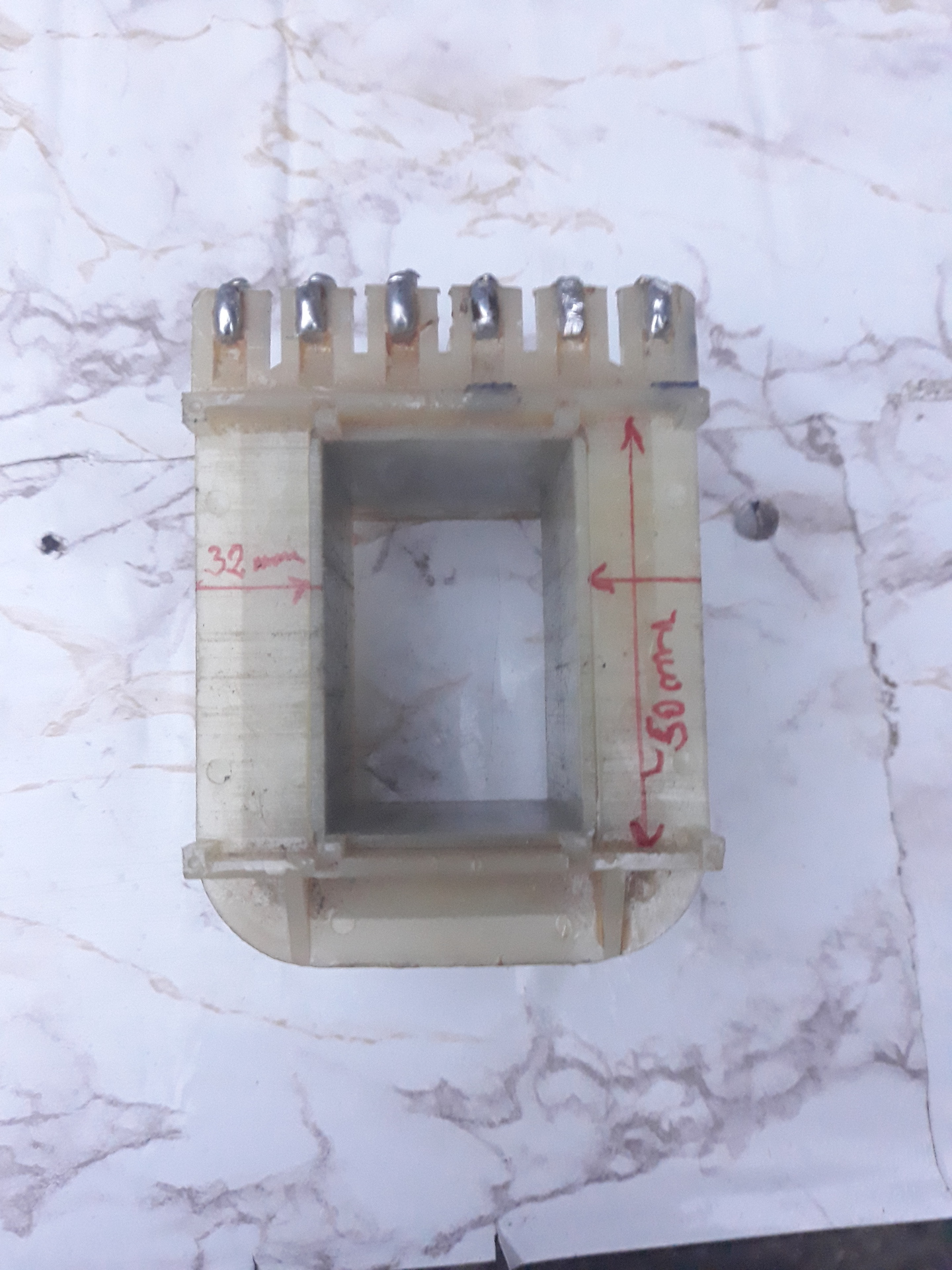

(#) deak francis hozzászólása Nov 14, 2019 /
Adott a fotó-n szétbontott trafò. A primerje gyárilag tekercselt 0,5mm dróttal. Azt szeretném kérdezni hogyha megfelelne -e kábítónak ? És ha igen ,akkor milyen átmérőjű kellene legyen a szekunder drót ?köszönöm.
(#) ferci válasza deak francis hozzászólására (») Nov 14, 2019 /
Ez elvileg egy 120 VA-es trafó primerje, persze a rövid beavatkozást tekintve kissé többet is megengedhetsz neki.
A szekunder drótot úgy méretezd meg, hogy megfeleljen a szúrás közbeni feszültségnek és megkívánt áramerősségnek ( az ebből adódó VA-nek ).
Ez pedig egyrészt gyakorlati téma, aztán sima számolás.
