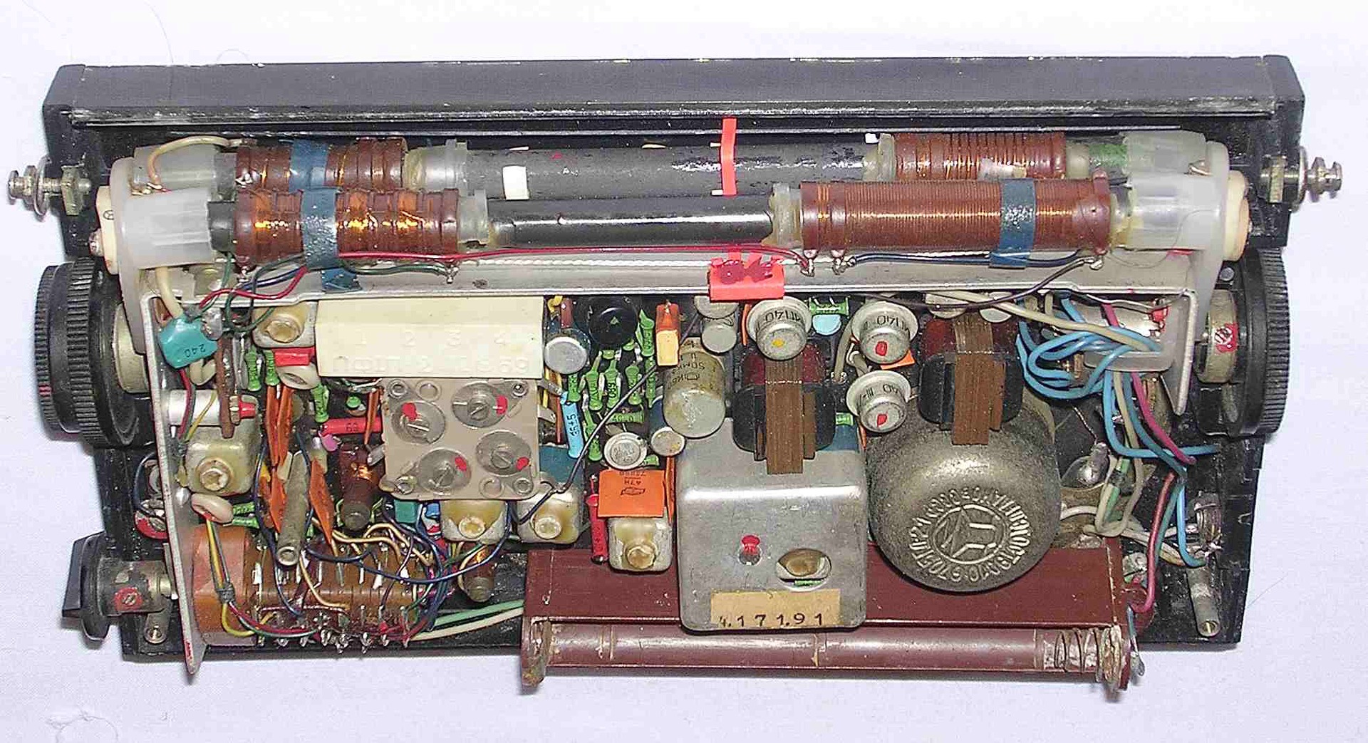

Az említett Orbita és Monika rádiókban egy ferritrúd volt, rajta a két (ill. három) hullámsáv tekercsei. Csak érdekességként említem, hogy a szovjet Sport és Sport 2 rádiókban két (eltérő átmérőjű) ferritrúd volt párhuzamosan, az egyik a közép- és hosszúhullámú tekercsekkel, a másik külön az RH sávra.

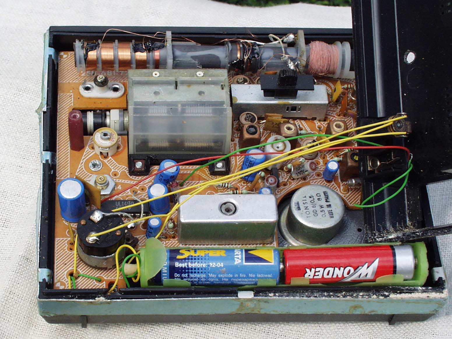

Kapcsolási rajz, a monikáje

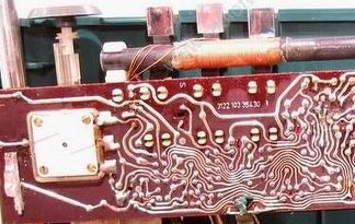

Ennek a rádiónak a nagyfrekvenciás rész kapcsolása nagyon hasonlít az én régi rádióméra: Philips 22 rl 166. Csak a hang végfok a lengyel rádióban már IC-s. Én meg még ilyen Unitrát nem láttam.
Ebben viszont abszolút nem volt ferritrúd rövidhullámra. Csak a botantenna, de azzal jobban vette bármelyik kortársánál. Sajnos miután megműtöttem pisztolypákával, ki lehetett dobni a belét, építettem bele egyenesvevőt, talán itt kapcsolódik a rádió építés témához. Azután valaki, aki hallott róla lecsapott rá, még így is kellett neki. Valószínűleg egy gyűjtő volt.
Érdekes, milyen kevés tranzisztor van benne.
Más hasonló korabeli zsebrádióban se volt több.
Az ic másik 3-5öt megtakarít .(plusz a 2 trafót hangfrekis fázisfordítot es a kimenőt) 1. Önrezgő keverő klasszikus kapcsolásban, csak több rezgőkörrel feldíszítve , a több sáv miatt. 2. 3. Mint kf erősítők működnek. Utána már csak a dioda demudulátor és ICs erősítő van. Habár kishangfrekis trafókat kihagytuk az IC miatt + másik 4 5 tranzisztort. Bele integrálva ott van pluszban 20-30 tranzisztor, jóval kisebb méretben mint 1 trafó.

[off]Tizenéves gyerek voltam. Azt ugyanúgy nem tudtam, mennyit segített volna rajta egy visszacsatolás, ahogy nem tudtam mi lesz, a vége, ha pisztolypákával próbálom beforrasztani az AF 106 - os keverőtranzisztort egy ilyen fóliába. Sőt még igazán letesztelni sem volt időm, mert apám elmesélte annak az illetőnek, aki addig erőlködött, míg odaadtam neki. Az vigasztalt, hogy úgyis tönkretettem már teljesen. Remélem a képen jól látszik, mennyire extrém vékony volt a panel fóliázása. /off]

A kép kb közepén a KF részben az az RF-01 alkatrész egy kerámia szűrő lenne?
És mi lett, amikor megpróbáltad beforrasztani ?
Akármennyi huzallal próbáltam pótolni, ami felvált, mindig tovább hámlott a fólia. Végül teljesen megkopasztottam. Ilyen fóliát még életemben nem láttam. Talán valami gőzöléses eljárással vitték fel rá, mert maratni ilyen vékonyra nincs értelme. Egyszerűen javíthatatlan. A kapcsolói is elég furcsák voltak, nem lehetett kideríteni, mi hová megy, bonyolult nyomtatott áramköri rajzolatok voltak maguk a csúszkák. Buta gyerek voltam, mert gépfegyver ropogást akartam a hangszóróból, ezért elektromos gázgyújtóval az antennára csattogtattam. Azért kellett volna keverő tranzisztort cserélni, de már volt akkor AF 106-om, nem sikerült kipróbálni benne.
