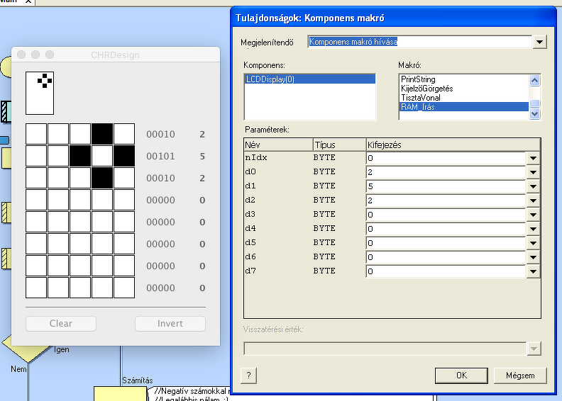

Nem tudod véletlenül, hogy a billentyűzeten hol van a fok jel?
Mindegy, mert azt a kijelző nem ismeri, neked kell létrehoznod azt a karakter. Használatához a "PrintASCII" parancsot kell használni. Lásd melléklet.
PrintASCII 0 Itt a 0 az nIdx-nek felel meg. Nyolc egyedi karakter adható meg, 0 - 7 -ig.
