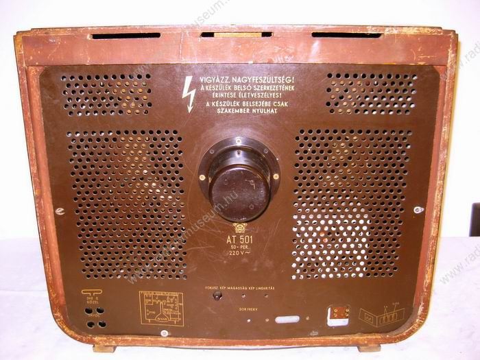

Mint ma. Legfeljebb a részletek különböztek. Áram-védőkapcsoló nem 10 mA-es volt, hanem 5 A-es.
Bár az érintésvédelem az a hibavédelem, annak alapvetően kevés köze van a lekapcsolhatósághoz - meg a figyelmeztető táblákhoz.

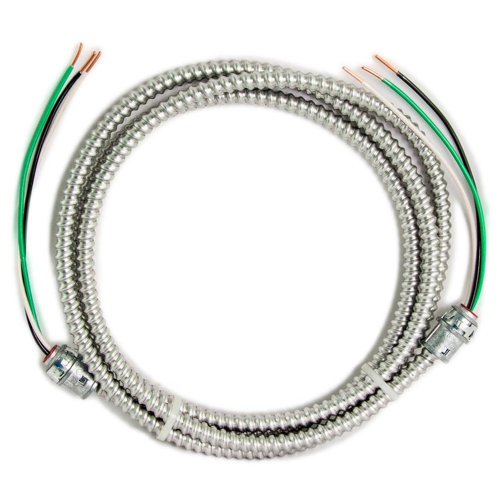

Esetleg ilyen kábelt láttál?
