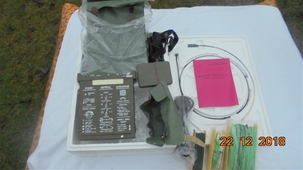

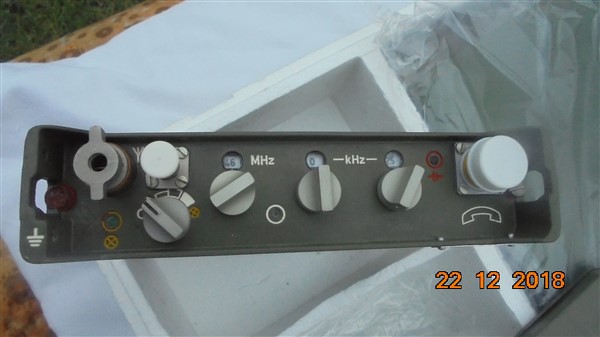

A hatótávolsága mennyi egy ilyen katonai rádiónak?
(#) Leraz válasza ha4023 hozzászólására (») Nov 14, 2019 /
Képet tudsz küldeni róluk? Csak érdekel a külső.

(#) ha4023 válasza sany hozzászólására (») Nov 14, 2019 / 1
A hatótávolságot rengeteg minden befolyásólja, terjedés, antenna, kimenő teljesítmény, zavarok, terepviszonyok.
Hadgyakorlatra vagy háborúban kitelepült katonák közti közvetlen kommunikációra használták őket.
