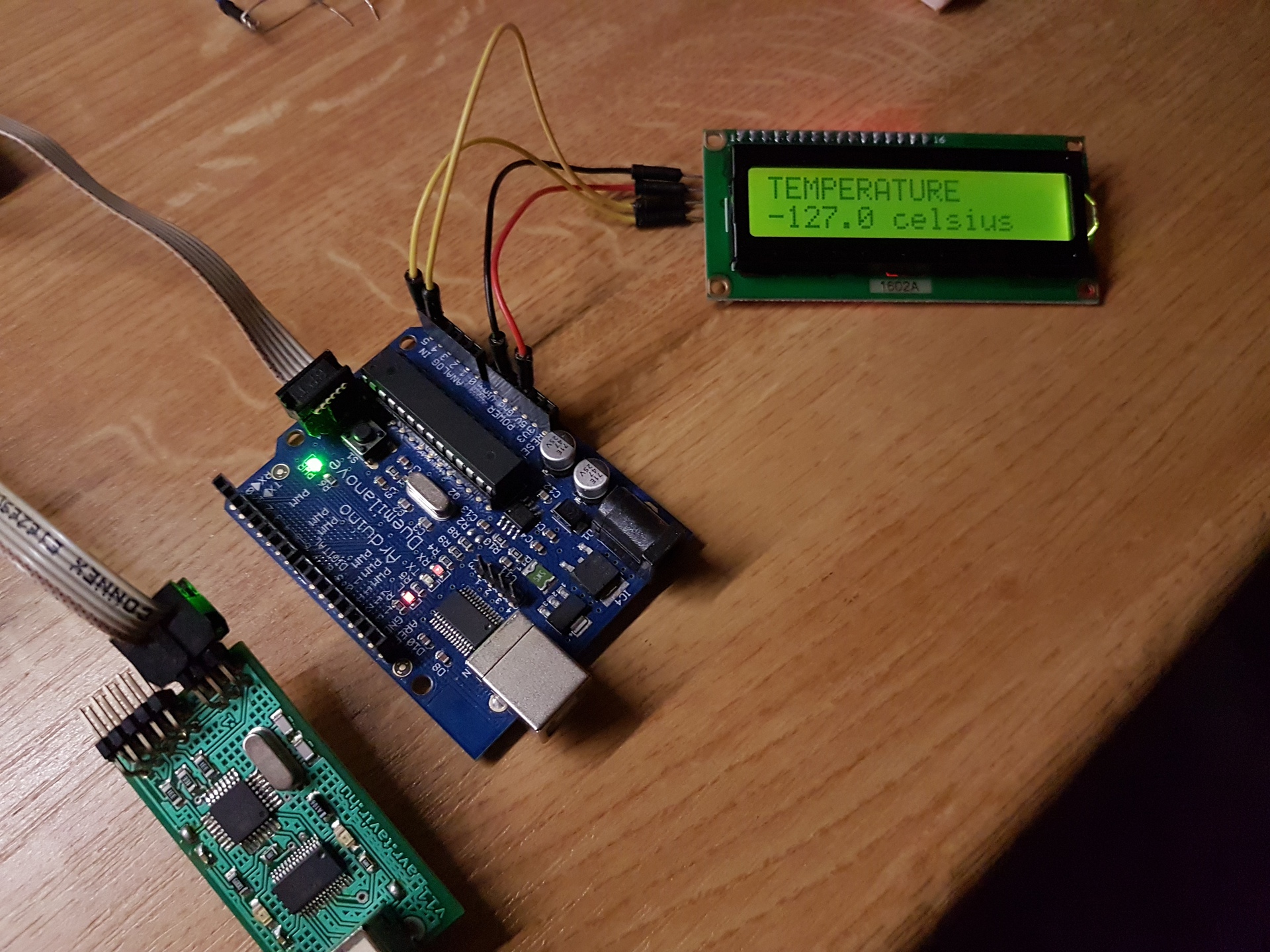

Köszönöm NEKTEK a segítséget, feltöltöttem működik. Már csak a DS18B20 kell rákötnöm.
Az normális, hogy a digit13 láb LEDje kb. 300 msec gyorsasággal villog? A DS18B20 at hiába kötöm rá marad a -127 fok a kijelzőn. Lehet, hogy döglött a DS.?
A 13-as lábra kötötted a Dst, azt láthatod a led villogásán.
#define DS18B20 13
Nincs rajta a DS és mégis villog a D13 LEDje.
Mert attól még a programot próbálja lekérdezni.
Akkor lehet, hogy be van krepálva az egyetlen DS18B20 am. Hogy tudnék valami jelet a 13 lábon küldeni neki, hogy lássam, a változást?
A hozzászólás módosítva: Nov 25, 2019
Próbáld meg a 2-es lábon: Bővebben: Link
Ott nem zavar a LED. legyen: //DS18b20 connected to D2 #define DS18B20 2
Köszi! Működik.!!! Csak ennek a DS nek nem a legjobb a felbontása.
Ennél van jobb hőmérséklet szenzor? A hozzászólás módosítva: Nov 25, 2019
A felbontása 12 biten 0,0625 fok, a pontossága ettől sokkal rosszabb. Mire kellene ettől jobb?
