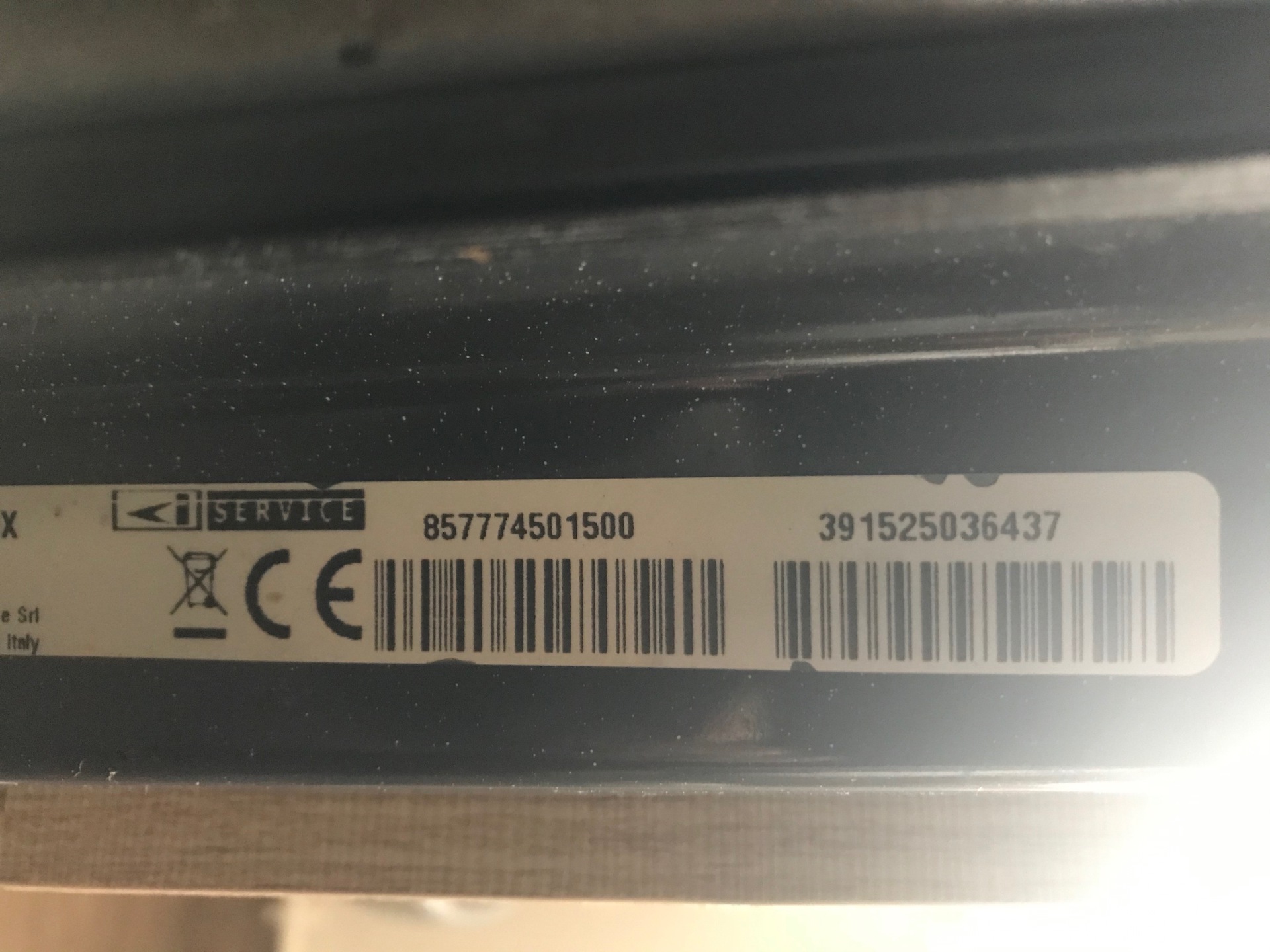

(#) koanla válasza Gafly hozzászólására (») Okt 10, 2019 /
Nem nagyon vágom, pontosan melyik az a szám, de le tudtam fotózni a két címkét. Csatolom is képként ide.
Sajnos tegnap már nem volt lehetőségem ismét belemászni, szóval mára tervezem, hogy megint belekukkantok meló után.
(#) Gafly válasza koanla hozzászólására (») Okt 10, 2019 /
Ez a hivatalos neve: 857774501500
(#) gyuszo válasza Gafly hozzászólására (») Okt 10, 2019 /
Neve : Whirlpool AKP 745 IX
Amit leírtál az a szervízkód.
A hozzászólás módosítva: Okt 10, 2019
(#) Gafly válasza gyuszo hozzászólására (») Okt 10, 2019 /
Igen, ebben igazad van, ebből a szempontból majdnem mindegy. Én személy szerint jobban szeretem a modell számot.
