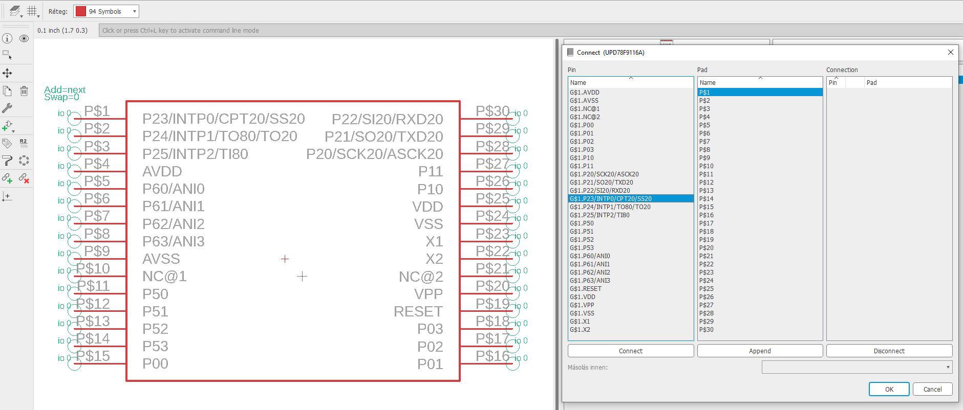

Ha az alkatrész pin nevek listáját használom a pad neveknek akkor hogyan lehet definiálási hiba ?
copy - paste... mi tudna felcserélődni. Sokkal nagyobb a definiálási hiba ha valaki lábanként keresgéli meg a melyik pin melyik padhez kattogtatás. Idézet: „de egy általános (pl. DIP16) toknál jellemzően a tokozás PAD-jeinek a neve egy szám, ami éppen a lábsorrenddel azonos.” Másként nem is lenne logikus, viszont ha ránézek egy IC-re nyilván anélkül is megtudom mondani melyik az 1,5,9 láb ha nem olvasom el a PAD sorszámát. Ezért annak, hogy az IC 1-es lábát egyes lábnak nevezem alapjáraton semmi értelme.
Mint kívülálló, jó eséllyel nem én fogom az ide vágó ősi bölcsességet megfogalmazni. Mégis azt gondolom, ez tipikusan az a helyzet, amikor az eredmény a lényeg, és csupán technikai kérdés miként érjük el azt.
Ha a definiálni kívánt alkatrész átlátható logika mentén illeszkedik a kapcsolásba, és a panelterven ehhez reális tokozás és valós lábmegfeleltetés társul, akkor jó munkát végeztünk. Egyébként semmit nem ér a dolog. A hozzászólás módosítva: Okt 18, 2019
Véleményem:

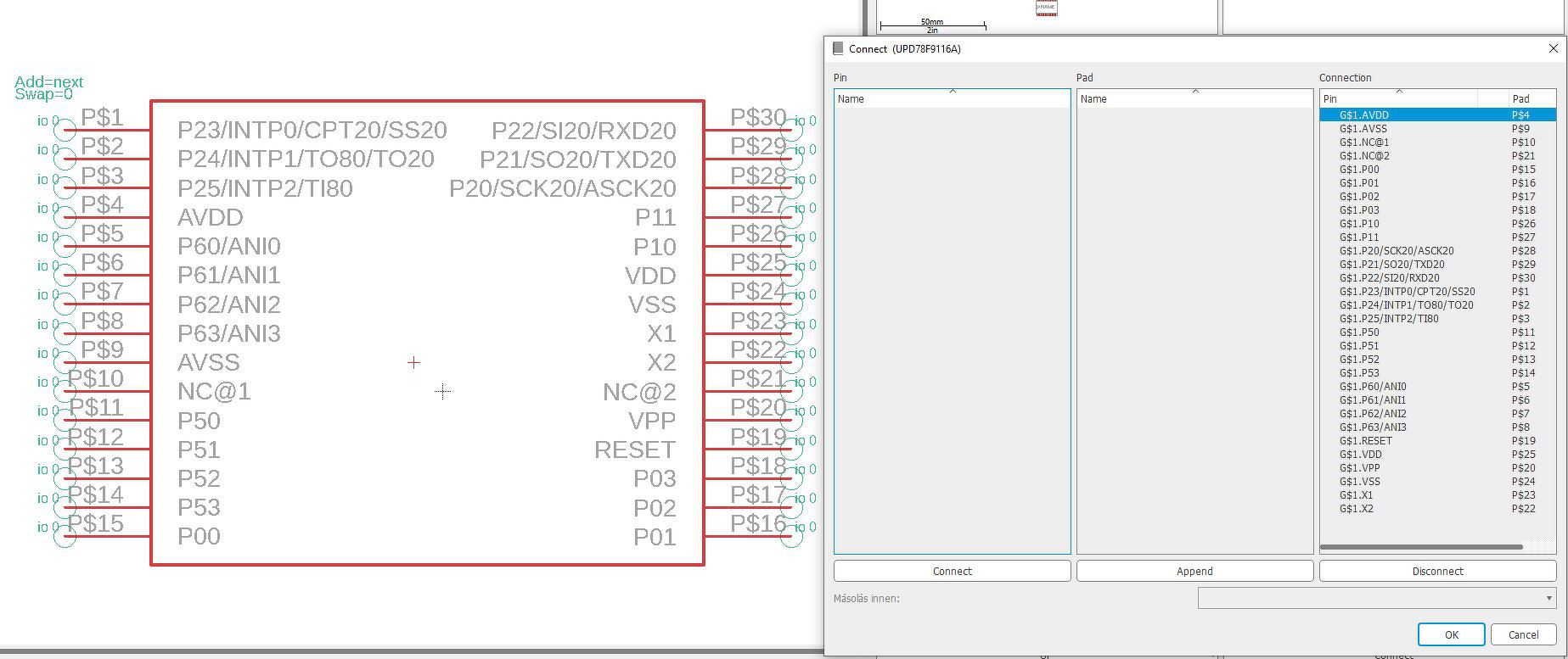

1. ha rajzolod a symbolumot akkor semmi gond a lábak definiálásával csoportos bemásoláskor. 2. ha már maga az alkatrész lábaihoz a hozzárendelést készíted, ott már figyelni kell, mert ott már a "pin"-ek és "pad"-ok abc sorrendben követik egymást. pl a csatolt képen: P$1 lábhoz a G$1.P23/INTP0/CPT20/SS20 van rendelve. 3. hozzárendelve a kapcsolatot pedig így alakul a sorrend. Tehát még egyszer, saját vélemény, a lábak hozzárendelését igenis egyesével kell definiálni, keresgetni.
Ez az alap megközelítése amit mondasz, teljesen igaz.
De nem egyforma kondíciókkal használjuk ezt a programot szerintem. Ennyi lehet csak az, hogy nem egyformán közelítünk a folyamathoz.

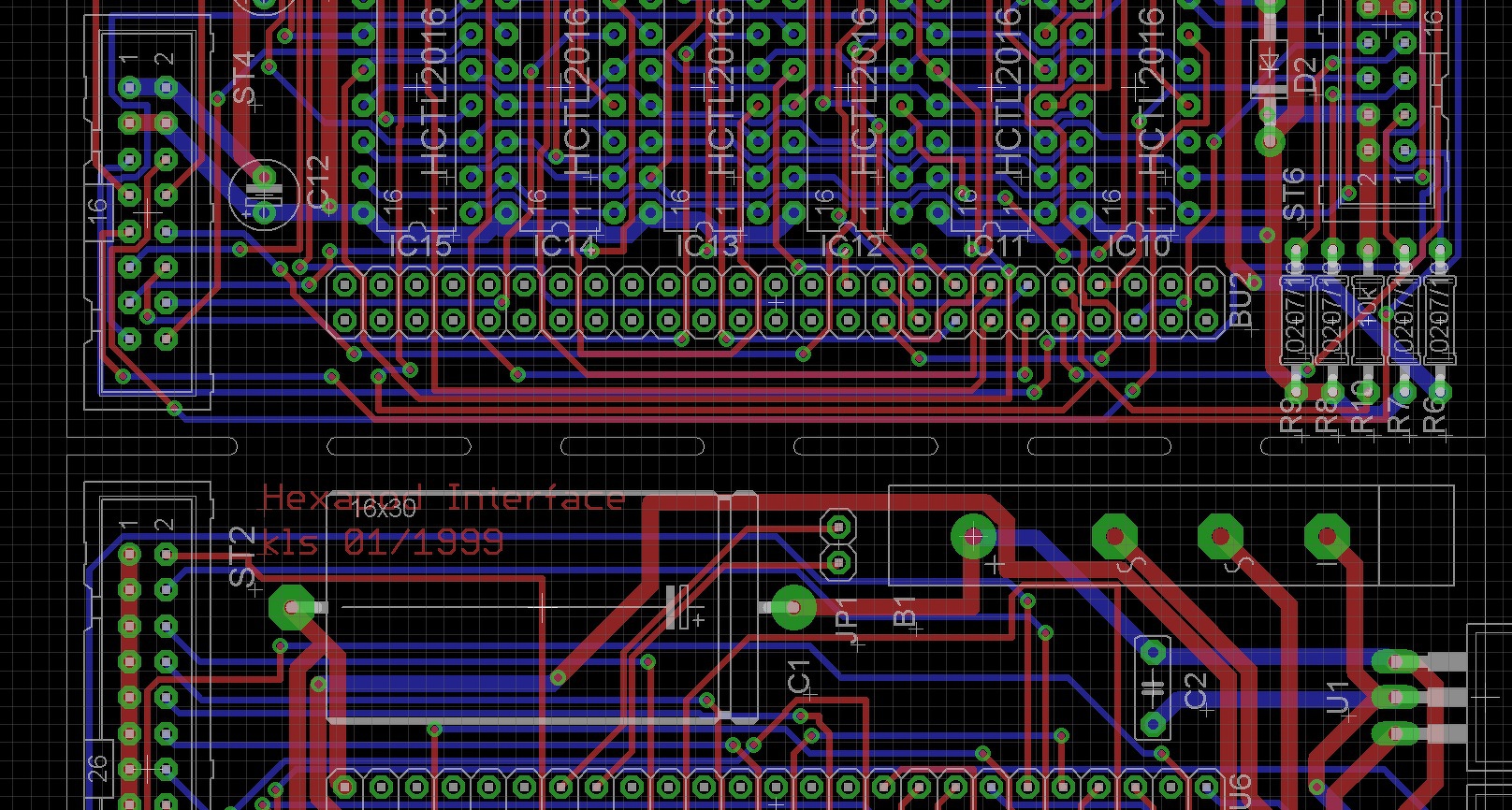

Ha eagle-ben 2db nyákot teszek mondjuk egymás mellé és szeretném, ha a kontúrmarásnál kimaródjék a felesleg, akkor az miként kell "berajzolni"? Itt egy példa! Ha ezt feltöltöm a JLC-hez, akkor csak a két oldalt mutatja a bemarást, a többi jelzésnél nem jelzi hogy ki lesz marva! Ha megszórom furatokkal akkor azt megcsinálják és tördelhető, de jó lenne kikönnyíteni is, hogy jobban lehessen tördelni. Hogy kell ezt csinálni? Köszi!
Melyik rétegre tetted a kontúrt?
Elég erős a nyák, még ha megszórod furatokkal, akkor se fog egykönnyen eltörni! Nekem szikével kellett megvágnom mindkét oldalt, utána lehetett eltörni. És ne Via-t használj, hanem Hole-t, mert a via még erősebb .
Nem raktam egyik rétegre sem kontúrt. A két egyforma nyákot egymás fölé tettem és a Dimension vonallal rajzoltam az elválasztó "füleket", amiket betettem a két nyák közé, majd a felesleges vonalakat kitöröltem. Biztos nem így kell, mivel nem látszik a kivágás a két nyák között.
Dimensions vonal nincs. Te a Dimensions rétegre rajzoltál. A lényeg, hogy zárt legyen a kontúr, mindegyik. Engem is érdekel, hogy mi lehet a baj, szükségem lesz nekem is hasonlóra. Jelenleg nincs ötletem. Esetleg újrarajzolnám a külső kontúrt egy vonallal, a belsőket pedig ellenőrizném, hogy zárt-e a kontúr.
Azért tanácstalankodtok, mert nem vagytok hajlandók olvasni, csak kérdezni.
![]() Ráadásul most még a megoldás is az orrotok előtt van szó szerint.
Én még ki se próbáltam, nálam lehet elsőre működne
De Gerry hibáját nem látom...Ja, persze. A Mill rétegre kell rajzolni! A hozzászólás módosítva: Nov 4, 2019
Csak részben kapcsolódik a kérdésedhez, de ha panelokat másolsz egymás mellé, akkor az átszámozza a később odamásolt azonosakat. Ez van amikor nem számít, de van amikor igen. Tehát érdemes ránézni.
Egyébként ha ezt nem akarod, akkor erre van egy panelize.ulp beépített program, ami létrehoz egy 125-126 réteget, amire felmásolja az eredeti 25-26 rétegeket, és ezen nem növekszik a pozíciószám. A belső üregek ügye e körül éppen jól ki van tárgyalva.

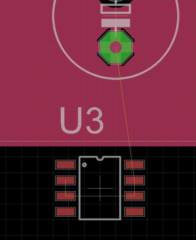

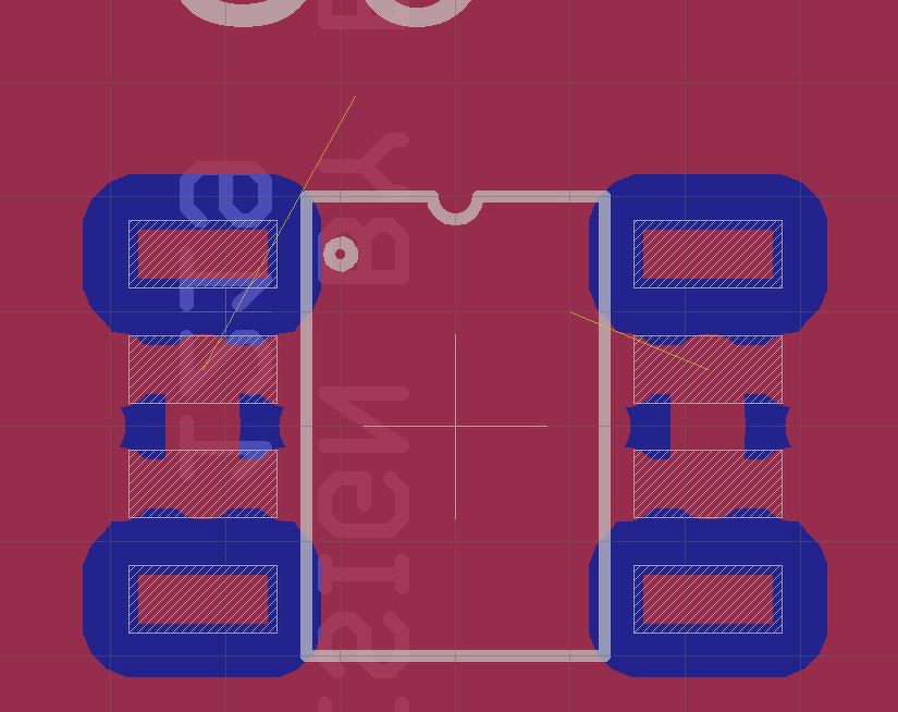

a 4 láb az gnd és a poligon is, de ott marad a légvonal, ratsnets után ennek nem kellene látszani...
Töröld ki a kötést a két láb közül, mert úgy látszik átkötötted.
Egyébként ez csak szépséghiba, nem befolyásol semmit.
Annak össze kell legyen kötve, ez egy tl431CD 4 azonos lába van ami a gnd-re megy.
A hozzászólás módosítva: Dec 1, 2019
Értem, akkor azért maradt meg a légkötés mert nem volt rendesen összekötve a 4-ből 2 láb.
Ha megosztanád a brd-fájlt könnyebb lenne látni a hiba okát. |
