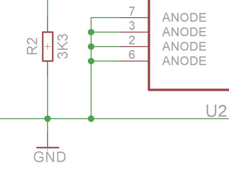

(#) barthaz válasza niedziela hozzászólására (») Dec 1, 2019 /
De ha mind a 4 gnd-re van kötve és ráteszed egy polygonra ami gnd akkor nem kellene kérnie a gnd-t. Más ic-nek is van több gnd lába és ott nem okoz ilyen problémát. Igaz, hogy nem én csináltam az alkatrész, hanem a snapeda-ról töltöttem le.
(#) niedziela válasza barthaz hozzászólására (») Dec 1, 2019 /
Elvileg nem kellene.
eEz az, nem lehet hogy valamelyik pin nem jól van meghatározva?
A hozzászólás módosítva: Dec 2, 2019
Moderátor által szerkesztve
Passz, hiszen nem látom.
De ez csak szépséghiba ha a rajzon látod összekötve.
Itt nem az alkatrésszel van gond szerintem, most leraktam egy 100 lábú ic-t és ott sem húzza össze, ez valami tervezési szabály lesz a gond...
Lehet, vagy itt a raszter miatt.
Valami el volt állítva a tervezési szabályban... Betöltöttem egy defaul-ot és jó lett...
Akkor lehet a thermal nem volt beállítva.
