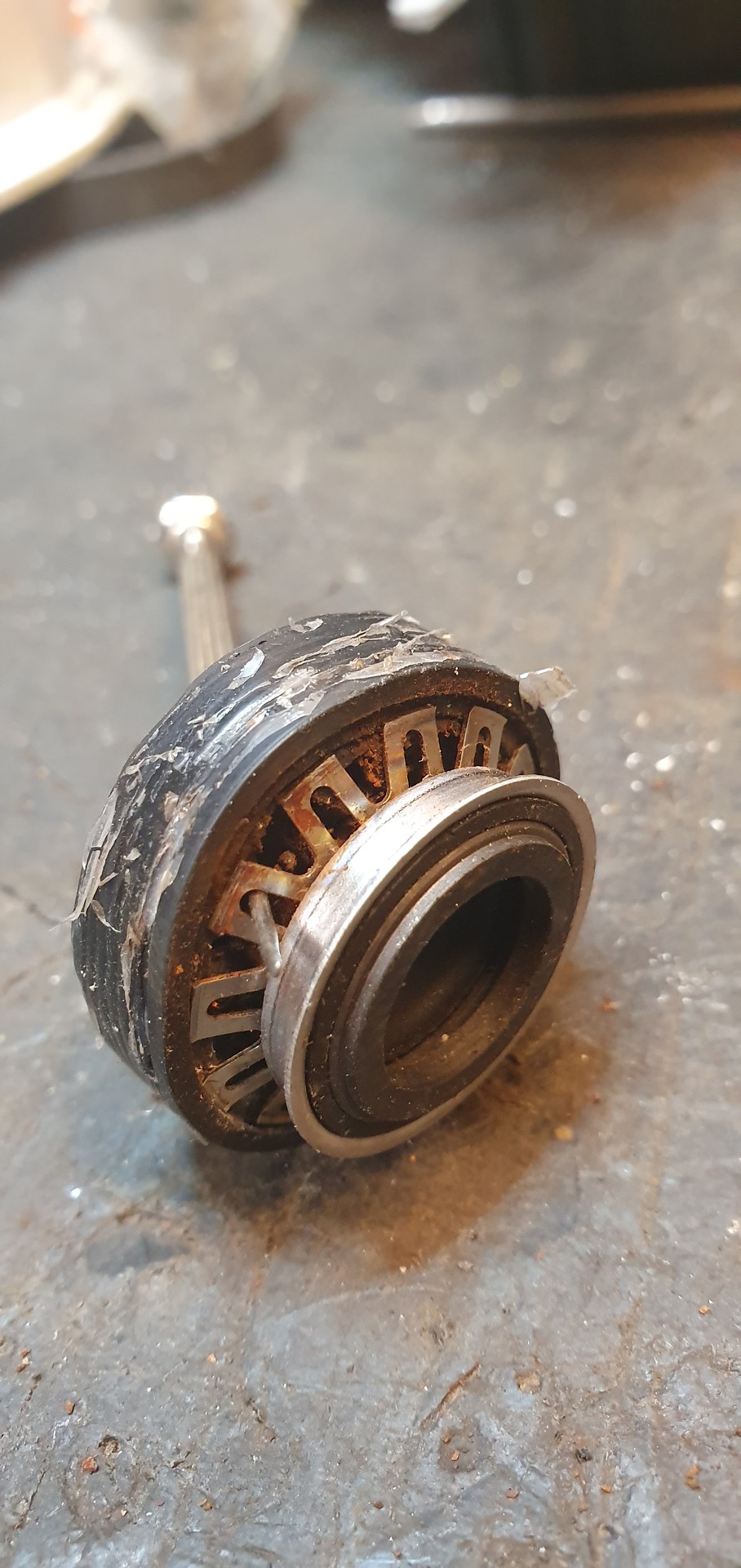

(#) még1MbR válasza Tetye hozzászólására (») Nov 27, 2019 / 1
Na ma futottam egy nagy kört, persze sehol nincs ilyen méretű tengelyvég csúszótömítés, gondolom szándékosan, a tervezett avulás végett. Azt találtam ki, hogy a forgórész porcelán csúszógyűrű alá csináltatok egy olyan gumiágyat, ami kicsit kiemeli a csúszógyűrűt, ezáltal az állórész rugós része jobban nekifeszül majd a gyűrűnek, javul a tömítettség.
Ez egy ezresből megvan, plusz a csapágy 700Ft, aztán meglátjuk.
Gondolom más is szív ilyesmivel, majd beszámolok róla, sikerült e a dolog.
(#) Dino71 válasza még1MbR hozzászólására (») Nov 27, 2019 /
Sajnos ennyi az ára. És tényleg nincs sehol még hasonló sem. Hiába teszel alá, hogy jobban összenyomja. Nem ott ereszt. Maga a fekete gumi része elfárad, elöregszik, kilyukad. Csak játszol vele és a végén úgy is megveszed a gyárit. Ha segít és rászoruló vagy szívesen megrendelem neked az orczyból nagykeráron. van csak szimering is ( MSE6011 ) 7501Ft
(#) még1MbR válasza Dino71 hozzászólására (») Nov 27, 2019 /
Hát nagyon megköszönném! (4 gyerek mellett minden fillér számít)
Csodálkoztam is, hogy miként tud azon a tükörsima csúszófelületen át szivárogni. A gumi részen meg nem látni semmit, gondolom az összesajtolt résznél enged el valahol.
Írok privát üzenetet
(#) Josi777 válasza még1MbR hozzászólására (») Nov 27, 2019 /
Ezt a fajta szimmeringet néha fel lehet újítani. Attól függ, hogy maradt-e még a guminak rugalmassága. Megnyomkodod és ha még rugózik, akkor van esély. Ha közelebbről megnézed a széngyűrűt, akkor láthatod, hogy cikkcakkos, nem teljes felületen fényes. Keresel egy nagyon sima kemény felületet, majd egy nagyon finom polirpapírt ráraksz és azon elkezded polírozni egyenletes nyomással a szimmeringet, amíg a széngyűrű teljes szélességében nem lesz fényes.
(#) még1MbR válasza Josi777 hozzászólására (») Nov 27, 2019 /
Az a bajom, hogy tökéletes simaságú, vélhetően tényleg a gumi részen adta meg magát és igaza lesz Dino71-nek. Semmi pici bemaródás vagy valami.
(#) Josi777 válasza még1MbR hozzászólására (») Nov 28, 2019 /
Ezeknél a szimmeringeknél szinte soha nem a gumi résszel van a baj. Az lehet a gond, hogy már nem rugalmas és nem nyomódik hozzá a porcelán részhez. Ez még hézagolással helyre tehető, de csak ha még rugalmas valamennyire a gumi. Létezik gumi javító adalék, ami visszaállítja a gumi rugalmasságát, de az lehet drágább lenne, mint egy új szimmering, mert csak 1-2 dl kiszerelésben van, neked meg elég lenne pár ml
(#) Dino71 válasza Josi777 hozzászólására (») Nov 28, 2019 / 2
Uhh kollega! Idén is már több db ot cseréltem ezzel a hibával. Vagy a kopofelület elkopik, vagy elrohad a simering vázszerkezete. Igen van mikor csak koszos és fel lehet políozni csak éppen az a ritkább. És ha már kikeményedett a gumi az se lesz hosszú életű.
Az alabbi képen mutatom.

(#) még1MbR hozzászólása Nov 29, 2019 /
A szimmering és a csapágy cseréjével megoldódott a mosogatógépem problémája, nagyon szépen köszönöm a jelenlévők segítségét!
