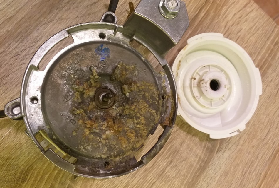

(#) még1MbR hozzászólása Nov 26, 2019 /
Alkatrész beszerző helye címet keresek Budapesten vagy valami jó webáruházat, amit ajánlanak az itt lévő szakemberek
A beteg egy Bosch SGS44E32EU mosogatógép, semmi komoly baja nincsen, csak a főmotorra erősített szivattyú rész szimmeringje megadta magát és ettől elkezdett csapágyhangja lenni.(10 éve megy kb...)
A csapágyat kicserélem, ez sima ügy, de hol kapok nagycsaládosnak való áron ide való spéci szimmeringet? Orczy honlapján lapátkészletként 20eFt-ért van, kicsit vicces
Megköszönök minden tippet, túrom tovább a netet és a fórumokat!
