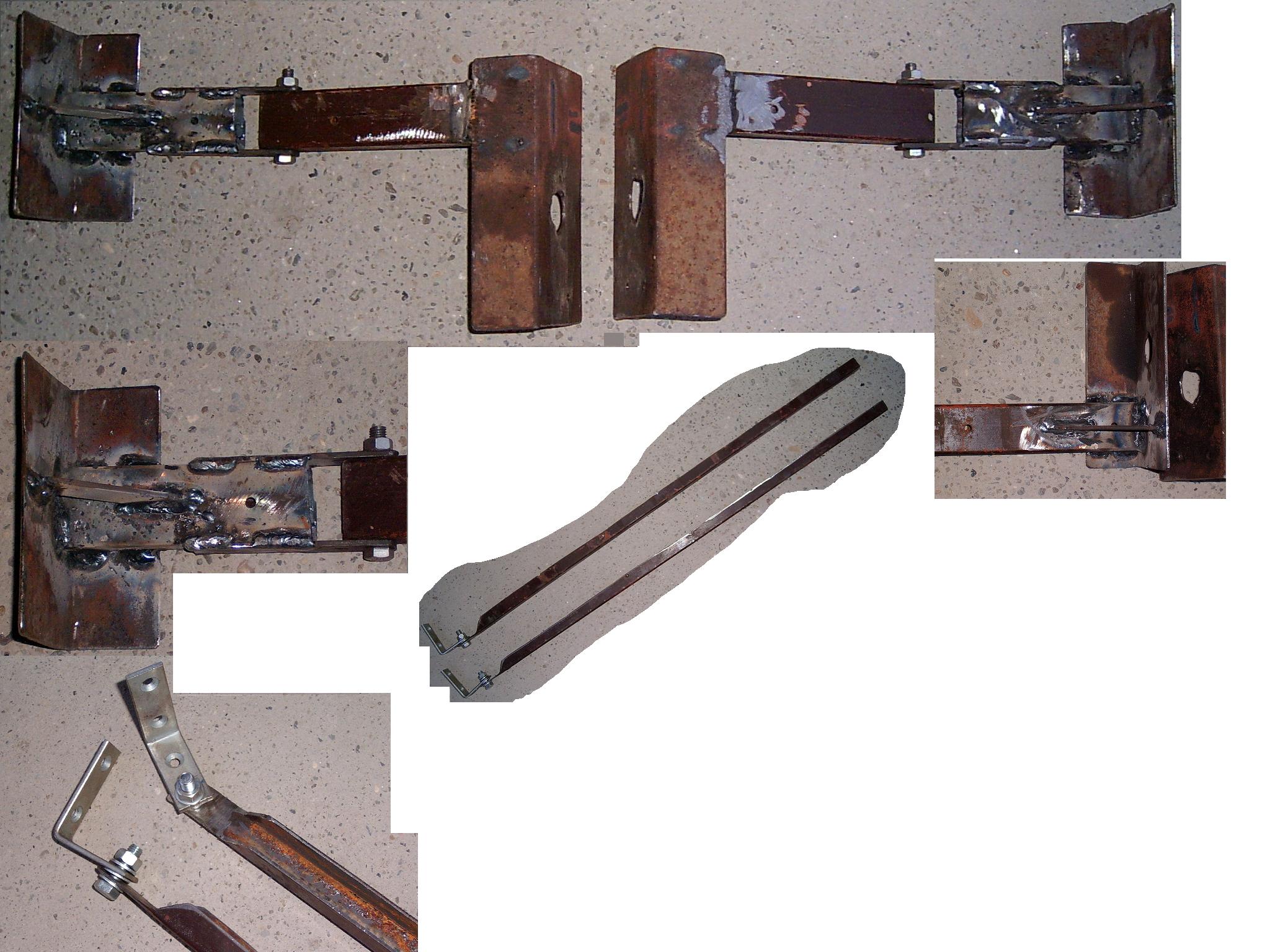

(#) zsoltee0001 válasza szabi83 hozzászólására (») Máj 26, 2008 /
Hali
egy kapunyitó teljesítményigényét csak kis mértékbe befolyásolja a kapu súlya vagy az hogy mennyire szoros(nyilván nincs berohadva a zsanér), leginkább azon múlik, hogy mekkora a felület (légellenállás) ha nem teli, mint ez esetben, akkor jóval kisebb teljesítményű motor is jó.
Jól tetted, hogy dobtad a menetes száras megoldást, mert az úgy tetűlassú lenne. ha mindenféle képpen ablaktörlő mocival akarnám megoldani, akkor pl skoda ablaktörlő motort szereznék, az jó nagy teljesítményű.
Kipróbálnám úgy beállítani, hogy a motor tengelyének 180 fokos elfordulása, a kapuszárny 90 fokos nyílásást eredményezze (kép).
ez csak egy kísérlet, de ha bejön akkor ezzel a módszerrel fog a leghatékonyabban nyílni a kapu.
Érdekelne a vezérlésed komparátoros része, már kísérletezgettem LM358-al, de nem igazán sikerült, vagy túl érzékeny volt, vagy nem reagált.
üdv

(#) szabi83 válasza zsoltee0001 hozzászólására (») Máj 26, 2008 /
„Érdekelne a vezérlésed komparátoros része, már kísérletezgettem LM358-al, de nem igazán sikerült, vagy túl érzékeny volt, vagy nem reagált.”
A gyors működés már megoldva (RC szűrő), de valami még nem jó sztem a CMOS részen elhagytam 1-2 felhúzó ellenállást (Most per-pill ezt csinálgatom )
„Kipróbálnám úgy beállítani, hogy a motor tengelyének 180 fokos elfordulása, a kapuszárny 90 fokos nyílásást eredményezze (kép).”
Az ötlet nem rossz..

(#) szabi83 válasza kaqkk hozzászólására (») Máj 26, 2008 /
„„Szabi a karos megoldás nem jó!”
Kiderül... a kapu nagyon könnyen mozog, és csapágy lesz a kar végén..”
A karos megoldás nem működik Sebaj
Már készül az eredeti verzió, ÚJ köntösben..

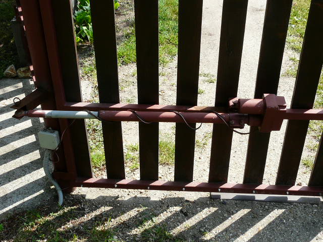

(#) szabi83 válasza szabi83 hozzászólására (») Máj 27, 2008 /
No kész a mechanikám, még a vezérlést kell befejezni

(#) zsoltee0001 válasza szabi83 hozzászólására (») Máj 28, 2008 /
Hali
" A karos megoldás nem működik Sebaj "
akkor maradsz az orsómenetes módszernél? lassú lesz.
nem lett volna rossz az a karos megoldás, csak nem a leggagyibb IFA ablaktörlővel kellett volna, aminek messze a legrosszabb hatásfokú motorja van,
+ mivel nem csigaáttételes ezért a reteszelést külön meg kellene oldani.
sajnálom... pedig érdekelt volna az eredmény.
üdv
(#) szabi83 válasza zsoltee0001 hozzászólására (») Máj 28, 2008 /

(#) szabi83 válasza zsoltee0001 hozzászólására (») Máj 29, 2008 /
Hello
Menetesszár, M16-s, 2 mm a menet emelkedése, de lehet lekellene cserélni Lada vagy Trabant emelőre ott nagy a menet emelkedés és elég hosszú, mmint löketre elég lenne...
Hello
„hogy oldod meg a motor és az orsó tengely összekötését?”
Trabant kormányból van az 5let.. még pedig 4DB csavar, 2DB a motoron, 2DB a tengelyen, persze átlóban közte egy 5mm vastag gumi (copírájt)
