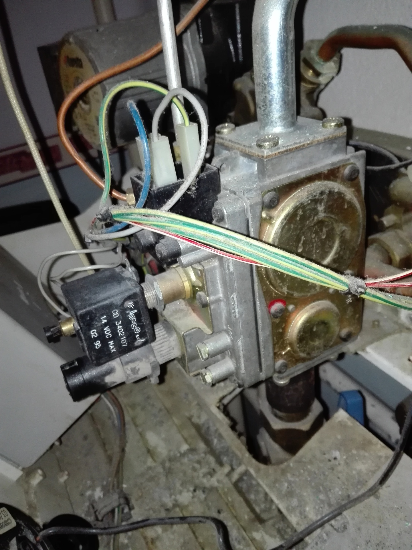

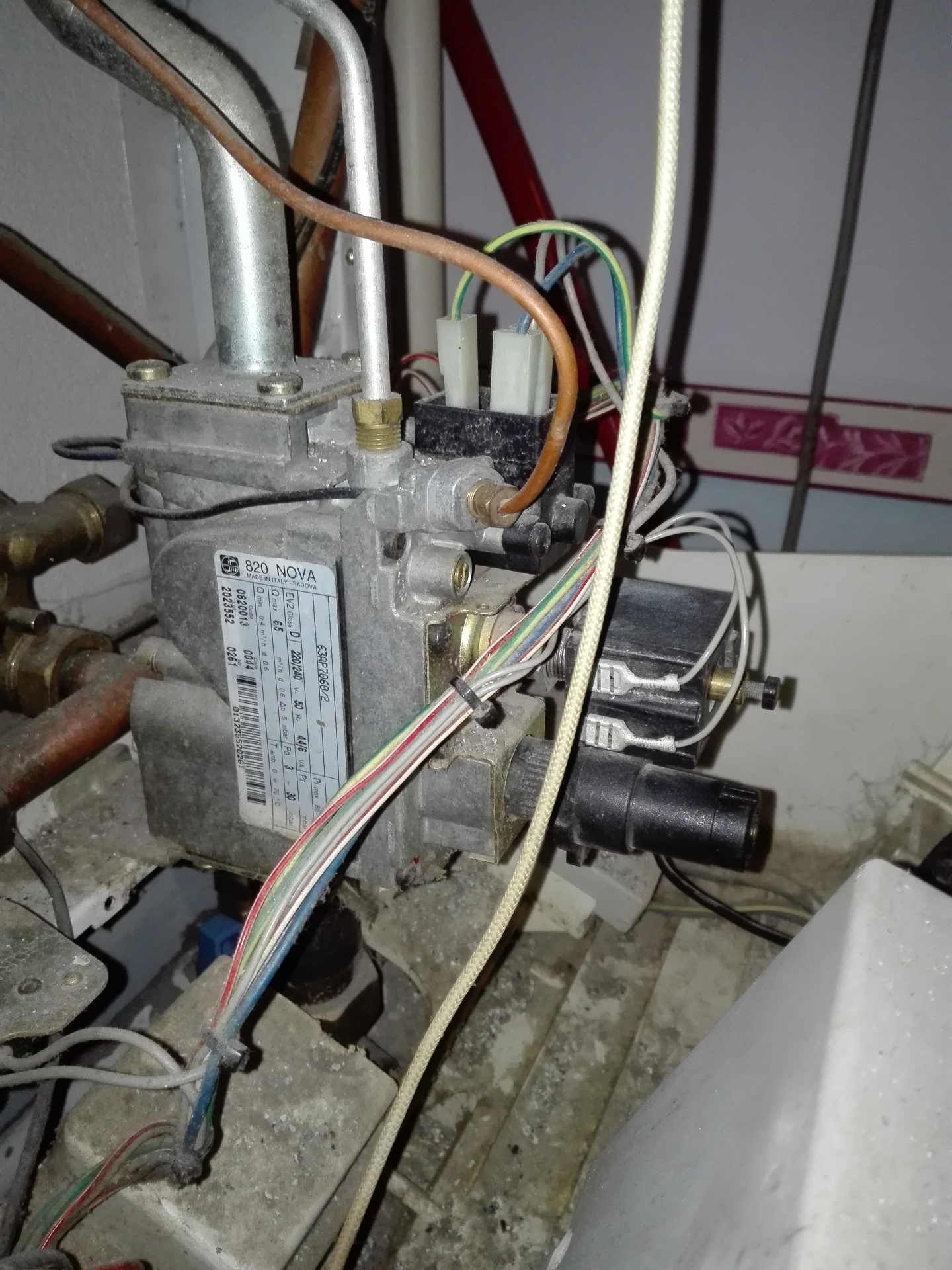

(#) SteveRawen hozzászólása Dec 7, 2019 /
Üdv mindenki.
Ha lenne már hasonló kérdés, bocsájtsátok meg nekem, hogy nem volt érkezésem végigolvasni 400+ posztot...
Tehát:
Adott egy Beretta Mynute 20/20 kéményes, (nem turbós) kombi kazán. Nem mai darab, de mindig megkapott minden törődést. (tisztítás, savazás, membránok, tágulási tartály cseréje…) rendben tette a dolgát, amíg egy szép nap (na jó, nem annyira) megjelent alatta egy tócsa… Lyuk a hőcserélőn, ami fájó hetvenezres sebet ejtett a pénztárcámon, de a javítást követően minden működött tovább szépen ahogy kell. Egész mostanáig.
A hiba a következő: nincs lángmoduláció.
A lángtálca - vagymi - három féleképp tud működni:
1. nincs láng – csak az őrláng pislákol
2. padlógáz – a fűtés, vagy melegvízkivétel megkezdése után ez az állapot áll fent, amíg a keringetett közeg el nem ér egy bizonyos hőfokot, gondolom kevéssel forráspont előttit,
3. csökkentett – mint a gáztűzhelyeknél a takarék – láng, amíg a keringetett közeg vissza nem hűl egy bizonyos hőfokra.
Fűtés, vagy melegvízvétel közben a 2. és a 3. pontot felváltva kapcsolgatva kellene működnie, de valami oknál fogva a takarék megszűnt létezni, így most teafőző pezsgést utánozva túlmelegszik az egész cucc, majd a detonációt megelőzendő leáll, és elfújja az őr-gyújtólángot.
A kérdésem: a képeken látható gázarmatúránál, hogyan működik a lángmoduláció?
Úgy tudom, hogy a fenti hármas csatlakozóra (kék, szürke, zöld-sárga) áramot kötve nyit az égőtálca szelepe, és jön a „nagy láng”. A fekete ineco feliratos alkatrész egy solenoid, kettő szál vezeték megy rá, feltételezem ennek segítségével vált a két láng között. Jelenleg folyamatosan 12 volt feszültséget mérek rajta, és ez ugye a padlógáz, ellenálása 4 ohm körüli, ebből gondolom, hogy nem szakadt. Viszont, ha lehúzom róla a vezetéket, akkor is padlógázon megy tovább az égő.
Maga az armatúra lenne a hibás?
Köszönöm a türelmet.

(#) SteveRawen válasza qut88 hozzászólására (») Dec 7, 2019 /
A túlfűtés és az azt követő leállás azért következik be, mert nincs lángmoduláció, vagyis nem kapcsol le takarékra, ami szerintem lehet elektronika, de az armatúra mechanikai hibája!
Azt nem tudom, hogy a takarékra váltásnak hogyan kellene mennie!
Mondjuk elveszi a mért 12 volt feszültséget a tekercsről, és egy vasmag amit eddig behúzva tartott elmozdul, vagy
Rákapcsolja a feszültséget és rugóerő ellenében elmozdítva a vasmagot az szabályozza valahogy a gáz nyomását?
Hogyan kellene működnie?
