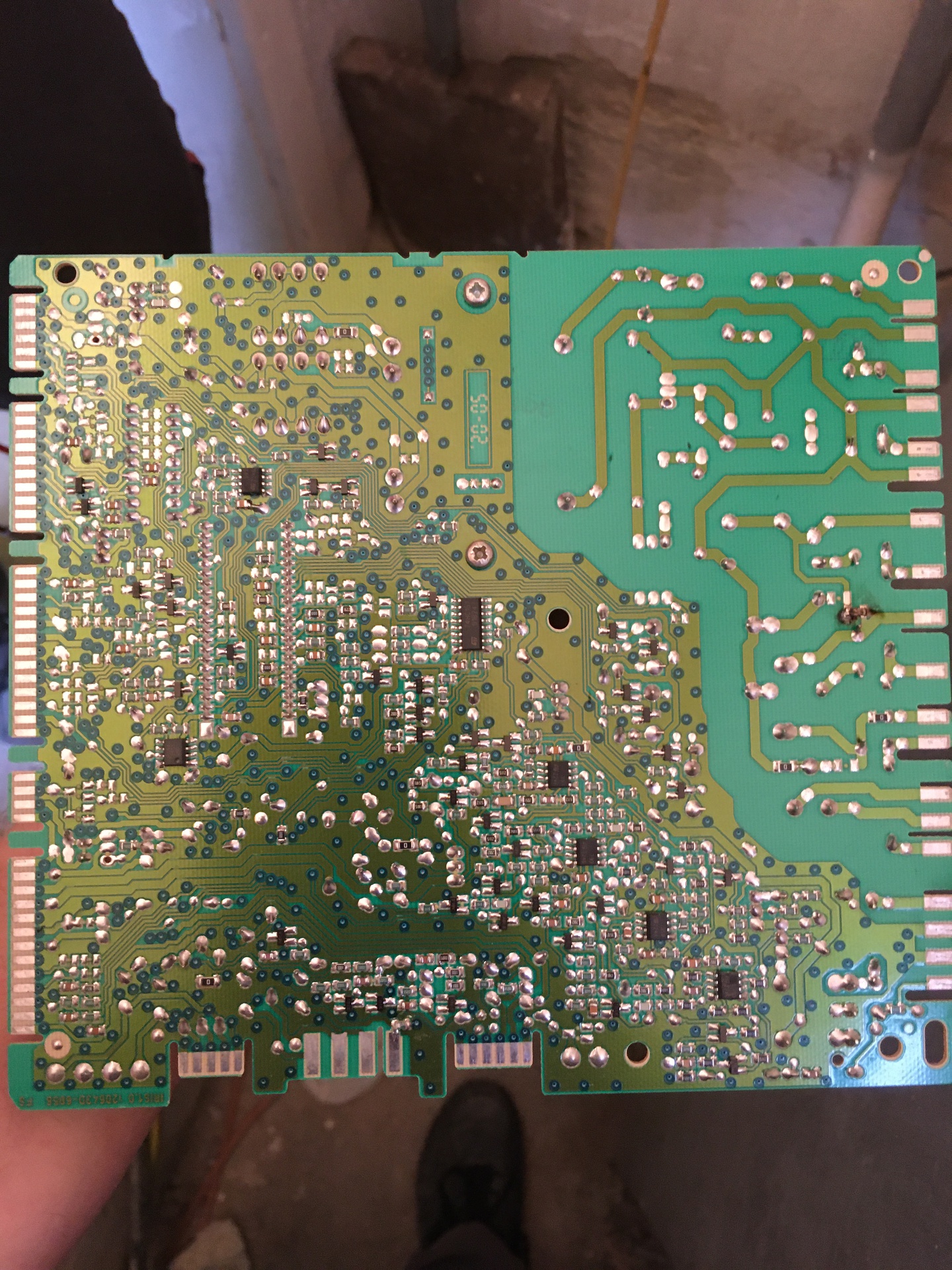

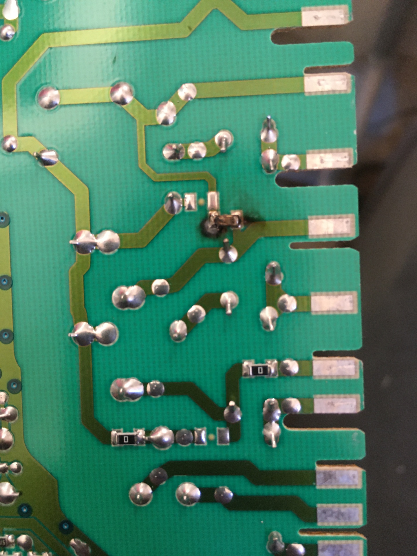

(#) Earl000018 válasza VIM hozzászólására (») Nov 27, 2019 /
Ennyi hiba latszik a panelen. Itt egy ugyanolyan 0ohmos jumper lehet mint az alatta levok?

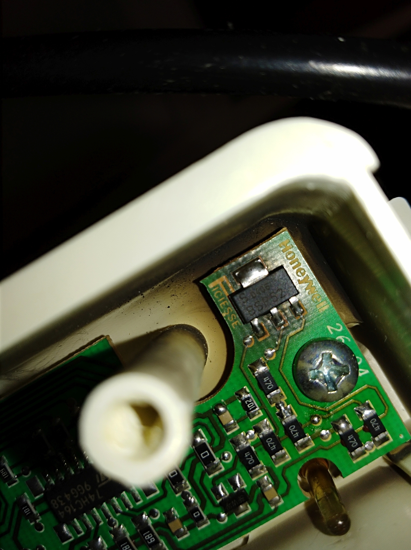

(#) Antal Miklós hozzászólása Nov 27, 2019 /
Van valakinek tapasztalata: AEG GST243 macro típusú kazánnal?
Hiba: A digitális LED kijelző - 2x7 szegmens, piros LED - időközönként, rendszertelenül sötét, nincs kijelzés, majd újra bekapcsol. A kazán eközben hibátlanul működik.
Az LCD kijelzőt tartalmazó panelen, a valószínű stabilizátor környékén a panelen elszineződés látható.
Van valakinek ötlete? Előre is köszönöm
(#) vision61 válasza Earl000018 hozzászólására (») Nov 27, 2019 /
Az a színe alapján inkább egy kondenzátor (volt).
(#) Antal Miklós válasza vision61 hozzászólására (») Nov 27, 2019 /
a panel alsó szélén a stabilizátor látható
(#) Antal Miklós válasza Antal Miklós hozzászólására (») Nov 27, 2019 /
Talán ezen a képen jobban látható.
Ez szerintem egy stabilizátor IC.
Sajnos rajzom nincs róla

(#) vision61 válasza Antal Miklós hozzászólására (») Nov 27, 2019 /
Nem ez volt a kérdés, és nem is neked válaszoltam!
Earl000018 paneljén van 2 db 0 ohmos ellenállás (vagy ha úgy jobban tetszik, rövidzár, átkötés).
Fölöttük van egy elfüstölt, barnás színű alkatrész, ami szerintem kondenzátor.
Ha jól látom, akkor azon BSP51 felirat van. Az nem stabilizátor, hanem darlington tranzisztor, ami esetleg a kijelzők közös anódját, vagy katódját kapcsolja.
A hozzászólás módosítva: Nov 27, 2019
Köszi. Akkor nem értem: két számjegyet jelenít meg, és miért van csak egy tranyó? a két digithez kettő járna!
Mindkét kijelző kialszik.
Nincs esetleg kapcs rajzod?
(#) Earl000018 válasza vision61 hozzászólására (») Nov 28, 2019 /
Athidaltam, jo lett. Amig nem jon meg bele a panel addig legalabb van fűtés
(#) Antal Miklós válasza vision61 hozzászólására (») Nov 28, 2019 /
Szia. Nem jól láttam a valóságban és a fotón.
BSP52.
Ma reggel már be sem kapcsolt a kijelző. Van ötleted? Darlington csere?
