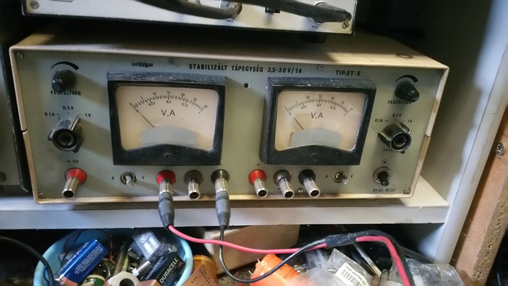

				Ehhez a tápegységhez jutottamm hozzá.Szerintem jó.
				Egy 3 -as tápegység, alapszintű funkciókkal. Ha az igényeidnek megfelel használd sokáig egészséggel. ( Ha már analóg műszer van benne én megpróbálnák tükörskálásat szerezni bele. ) | Bejelentkezés Hirdetés |
