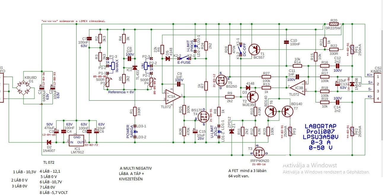

Mivel kevés látnok jár ide, és a jelzett linken sem adtál meg semmilyen konkrét információt így nem lesz egyszerű a válasz sem, sőt. A 22,5V AC-ból csak kétszerezve lenne 63,5V DC amit nem gondolom hogy elkövettél, ezért az lett volna a minimum, hogy teszel fel egy rajzot értékekkel, hogy a rajz mely pontján mit mértél.
Csak a reakciókból sejthető hogy LPSU-ról van szó, annál alapvető gond az alul méretezés. Előveszed a FET adatlapját, és megnézed hogy kb. 80 fokos réteghőmérséklet mellett mekkora disszipációra képes, és bőven ez alá méretezed a tokon maximálisan kialakuló disszipációt. Szóval ha nem akarod folyton a fetet cserélgetni akkor vagy beteszel 2-3db-ot párhuzamosan, vagy olvadó jégben tartod a félvezetőt, vagy kisebb maximális disszipációra méretezel.
(#) golem válasza Ge Lee hozzászólására (») Dec 3, 2019 /
Nemsoká teszek fel mérési pontokról némi infót.
sajnos a hibás fettel tudok mérési infót feltelni
(#) Ge Lee válasza golem hozzászólására (») Dec 3, 2019 /
Élesztéskor mindig tegyél elé valami áramkorlátot, ha jobb nincs akkor egy izzót. FET pedig bármi jó bele amíg a hibát keresed, csak ne terheld túl.

Legalább egy rajzot tegyél fel, meg pár mérési pontot ha segítséget vársz. A referencia értéke megvan? IC tápja?
Itt egy mérés.
A betáphoz képest mérd az értékeket, tehát az IC8-as lábához képest. Ahhoz képest kell a 4-es lábán -12V-nak lenni. Mérd meg hogy az R1 felső lábán mennyi van, ott -5,5-6V körül kell lenni. Ha tekergeted a fesz potit akkor a poti középső lábán 0 és ezen érték között kell változnia. Ha ezek jók akkor a referencia része jó.
Persze jó lenne tudni hogy egyáltalán működött-e a FET halála előtt vagy sem. Tegyél bele valami olyan fetet amiért nem kár, meg valami áramkorlátot ha más nem a trafó elé.
Ahoz van mérve minden láb r1 lábán - 5,8 van
Nincs másik labortápod? Ha van, akkor annak a kimenetével lépj rá a pufferre, és a D2 katódját is kösd oda, csak ebben az esetben ne legyen több 30V-nál a betáp, nehogy tönkremenjen a stab IC.
Aztán tegyél bele egy akármilyen N csatornás fetet, ha más nem sérült akkor működnie kell.
Ha mégsem akkor előszedem holnap a szimulációs fájlt és teszek rá mérőpontokat. Vagy elővesz egy működőt valaki akinek ilyen van.
És mi volt a baja, csak a FET?
Igen
Csak az a méreg drága FET tetem bele más fajtát is de semmi most meg jött és jó.
Akkor legalább megtanultad hogy vigyázni kell rá, vagy olcsóbból kell tenni bele többet.
Szerintem azért sikerült ki nyírnom mert nem volt benne az E- Fulse kapcsoló
