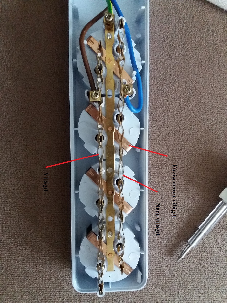

Egy kis segítséget szeretnék kérni, ugyanis vettem egy falra szerelhető hosszabbítót, amit nekem kellett összeszerelni. Úgy gondoltam ezzel nem lehet gond, szépen mindent összeraktam, viszont mikor bedugtam a konnektorba, akkor rámértem fázisceruzával és meglepődtem, mert a dugaljakban lévő oldalső kis lábakon (test van rákötve) világít a fázisceruza. Azt gondoltam, hogy csak az egyik lyukban kellene neki, ahol fázis van. Tudnátok segíteni mi lehet a baj vagy hogy ez normális-e? Előre is köszi. G.

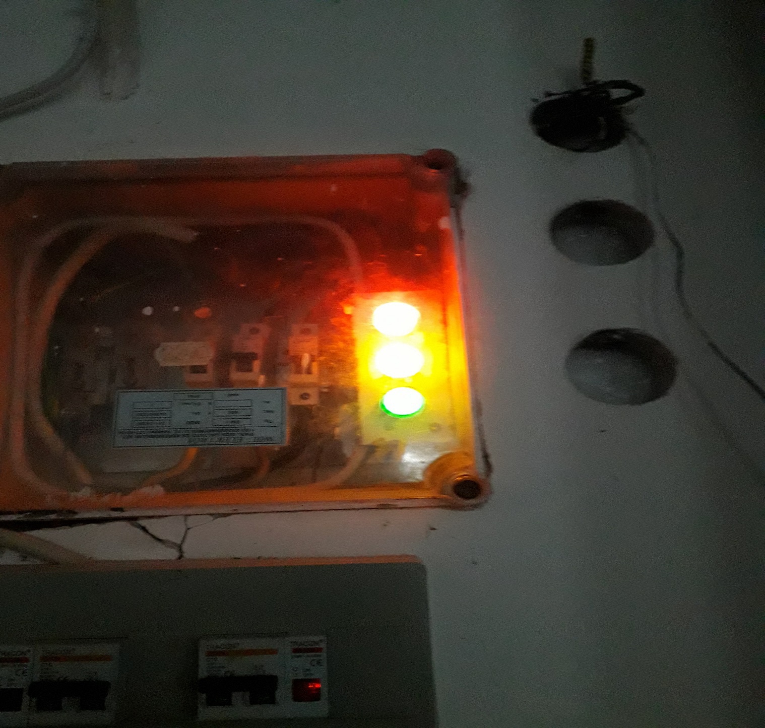

(#) Atis57 hozzászólása Dec 6, 2019 /
Ma meggyőződtem milyen jó .ha "ledes a visszejelző izzó?"
Ime ;
Az előző elosztóban kivett NKI betét hiánya után ilyen szépen világit!
A zöldet nézzétek --a másik kettő betét jó!

Most érkeztem ellenőrizni amit írtatok. A hosszabbító amibe dugtam a konyhánál az új hosszabbítót rendben van, mert ott nem világít, ha védőföld lemezkét érintem vele. Áthoztam a nappaliba, a falban lévő dugalj sem világít, de ha beledugom a hosszabbítót, akkor világít a védőföld és a fázis is. Csatoltam egy képet, hátha meg tudjátok mondani, hogy mi a baj mert nekem fogalmam sincs. Vizsgáltam a hosszabbítót multiméterrel, szakadásvizsgálattal mórickában, hogy a dugvilla egyik lába a hosszabbító egyik lyukjával sípol, tehát itt van összekötés, a másik láb a másik lyukkal és a védőföld pedig a dugvilla közepén illetve oldalán futó lemezzel, tehát kontakt nincs máshol, legalábbis a multi szerint. Mi okozhatja ezt? Nagyon köszönöm. G.
(#) KTobi válasza huggybear hozzászólására (») Dec 7, 2019 /
Ha már így szétnyitottad, emeld le a fázis és nulla sínt, alatta szigetelőszalaggal ragaszd le a földelést. Ha egy dugó megnyomja a földelés érintkezőjét (képes akár begyűrni is) a rövidzárlat könnyen megtörténik.
(#) Pulyka válasza KTobi hozzászólására (») Dec 7, 2019 /
Ennél a típusnál a védőföld lemezeket belülről támasztják a peckek, amik a konnektor másik felében vannak, illetve tartják a nulla, és fázis síneket is, ezzel együtt biztos, hogy nem engedtem volna forgalomba ilyen silány minőségű konnektort. Összeszerelni is nehéz az ilyet úgy, hogy meg ne nézzem 2x-3x, hogy biztos jól raktam-e össze. ..nem fog-e durranni.
(#) proba válasza huggybear hozzászólására (») Dec 7, 2019 /
Hát itt előjöhet, a fázisceruza sem mindenható, keress egy dupla dugaljat (esetleg egy másik elosztót) , egyik lyukba a hosszabbító, másik oldal védőföldjén valamint a hosszabbító védőföldjén mit mutat a fázisceruza? Esetleg két hosszabbítót egymásba dugsz, és azt méred át a multival. ( lehet a dugvilla védővezető részét körbenőtte valami műanyag, és nem érintkezik.)
(#) Tomi111 válasza huggybear hozzászólására (») Dec 7, 2019 / 3
Szerintem a nappalidban a dugaljban nincs bekötve védőföld, így ott nem világít a fázisceruza. Ha bedugod a hosszabbítót, a kábelén átsugároz annyira a fázis, hogy a fázisceruza világít rajta, hisz a dugaljban a vége szabadon van. A konyhában valószínű van védőföld, így ott nem világít a ceruza. De ez csak tipp! Nézd meg a nappali dugaljt!
