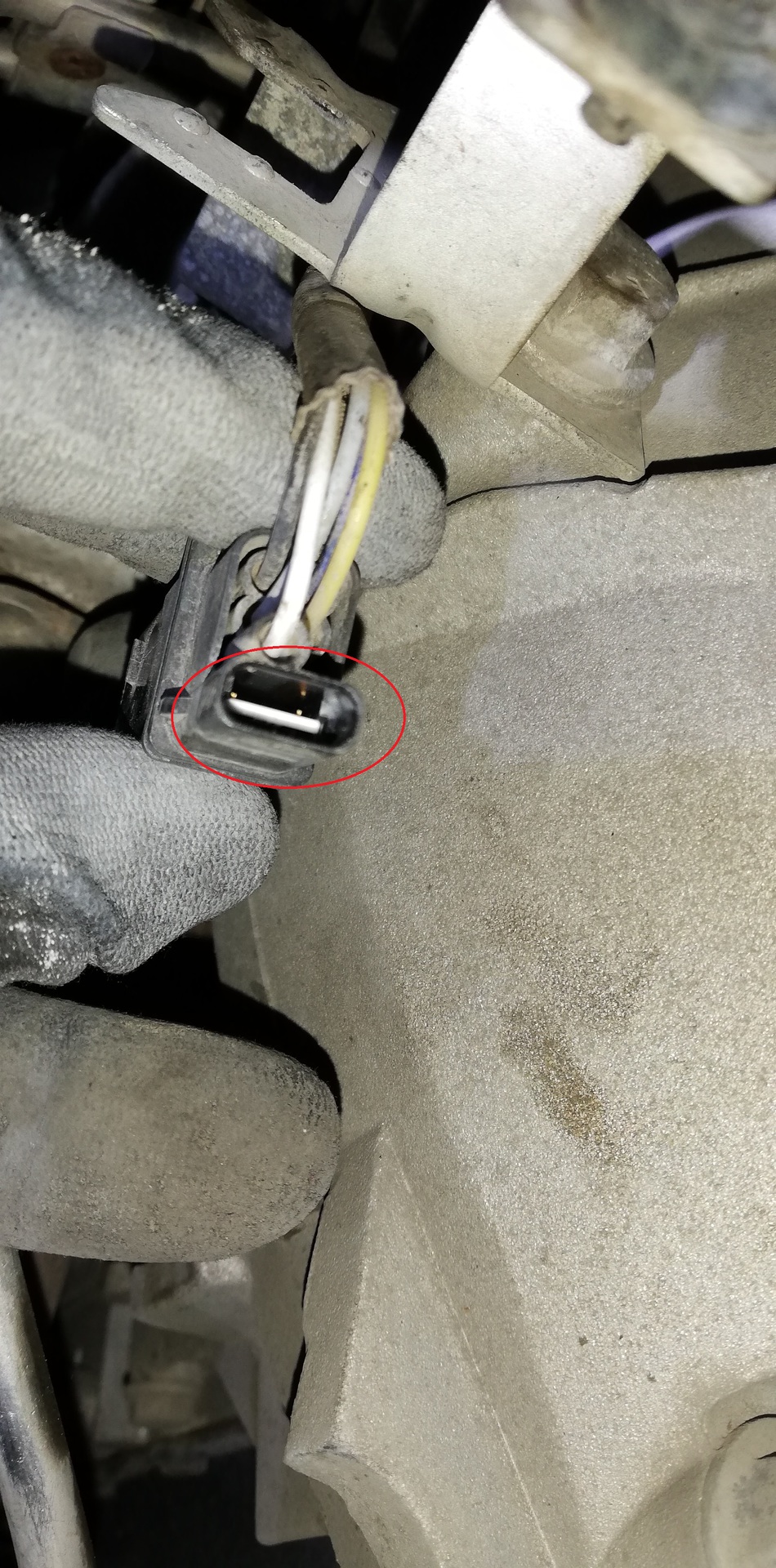

(#) zsoltee0001 válasza AZoli hozzászólására (») Jan 11, 2020 /
Most jutottam oda, hogy ránézzek műszerrel a Lambda szondára, 5 vezetékes és ahogy írtad van fehér és szürke vezeték, ami ha jól értem a szonda fűtése.
Nos, itt nem mérhető 10 ohm körüli ellenállás, akkor ezek szerint kuka.
Viszont megnéztem, kb 70 ezer egy ilyen szenzor és 100%-ra akarok menni ennek fényében.
Csak akkor azt nem értem, hogy egy vezeték szakadás, hogy eredményezhet egy fűtőbetét tönkremenetelt.
Még mérek pár dolgot, mint írtad 14V-ot kell kapjon és lemérem üzemmeleg állapotba a mért értéket, ami ha jól olvastam utána kb 0,6V körül kell lennie.
(#) zsoltee0001 válasza zsoltee0001 hozzászólására (») Jan 11, 2020 /
Alaposabban megnéztem a kivezetéseket, 5db vezeték van a lambda szenzor ból, a csatlakozó 6-os és most vettem észre, hogy a csatlakozóba be van építve egy 690ohmos ellenállás ami 2db érintkezőt köt össze, azt nem tudom, mi értelme lehet, mert fűtés előtét ellenállásnak se oké ekkora értékkel.
Neten nem találtam semmi infot ezzel kapcsolatba.

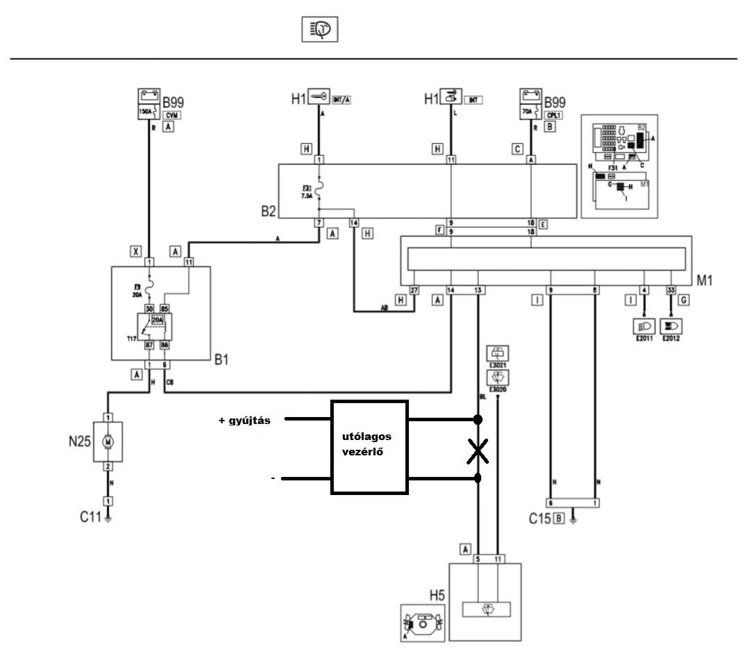

(#) BennyMosconi hozzászólása Jan 20, 2020 /
Jo napot kivánok,
Arra keresek megoldást, hogy a fényszórómosó csak minden ötödik szélvédő mosásra működjön (Fiat Freemont). Eddig minden szélvédőmosásra 3-4 másodpercig mosta a fényszórót is bekapcsolt világításkor.
Szoftveresen Multiecuscan programmal nem tudtuk a mosások gyakoriságát beállítani, csak ki és bekapcsolni lehet.
Megtaláltam a kapcsolási rajzát, megvan, hogy az ablakmosó kapcsolótól megy az impulzuspapcsolás a body controll modulba.
Szeretnék építeni egy utólagos vezérlőt, ami léptetőáramkörös. Ebben kérnék segítséget, kapcsolási rajzot. Elképzelésem szerint csak gyújtáson működne. Minden ötödik mosásra (impulzus) után mosná meg a fényszórókat.
Az szerintem mindegy, hogy gyújtás levétele után nem tárolja a mosások számát, előlről kezdődne a léptetés.
(#) bbb válasza BennyMosconi hozzászólására (») Jan 20, 2020 /
Ha a BCM vezérli, akkor a normális ablaktörlődet is kiiktatod ezzel az ötlettel. A BCM-ből kimenő jelre kell ráakaszkodnod, léptetőnek pedig egy CD4017 is megteszi.
(#) BennyMosconi válasza bbb hozzászólására (») Jan 20, 2020 /
A normál ablaktörlőt nem a fehér/kék vezeték kapcsolja. A bcm-ből kimenő időjel, ami a relét meghúzza, az figyeli a relének a tekercsellenállását, és ha ez meg van szakítva, eltárolja hibának a gearban.
CD4017 léptető jól hangzik. Valaki tudna összeállítani egy kapcsolási rajzot ezzel?
Nem tudom, hogy a fehér/kék vezetéken pozitív, vagy negatív impulzusjel jelenik-e meg ablakmosáskor. Több, mint valószínű pozitív, mert ahogy következtetem E3020/E3021 az első-hátsó ablaktörlő és ablakmosó biztosítéka.
S olvasd el hozzá az adatlapját is, egyszerű, mint a faék. Tápfeszt adsz neki, majd az órajel lábra adogatod az impulzusokat, s ekkor lépeget a kimeneteken. Ha az első kimenetre rakod amit szeretnél, majd kihagysz pár kimenetet, végül adsz neki egy reset jelet mondjuk az 5. kimenet és a reset összekötésével. Ekkor az első alkalommal lesz a kimeneten jel, a kihagyott alkalmakkor nem, végül miután elért az ötödikig, megy neki a reset és ismét lesz.
Ezt persze úgy variálod, ahogy szeretnéd, a menet mindig az lesz, hogy amikor megkapja a reseten a jelet, akkor visszaugrik az első kimenetre. Ha persze nem adsz neki, akkor végiglépked mindegyik kimenetén, s kezdi elölről.
Persze nem árt, ha a kimenetét valami épkézláb relével megtámogatod, különben füstölögve elpártol tőled az IC
