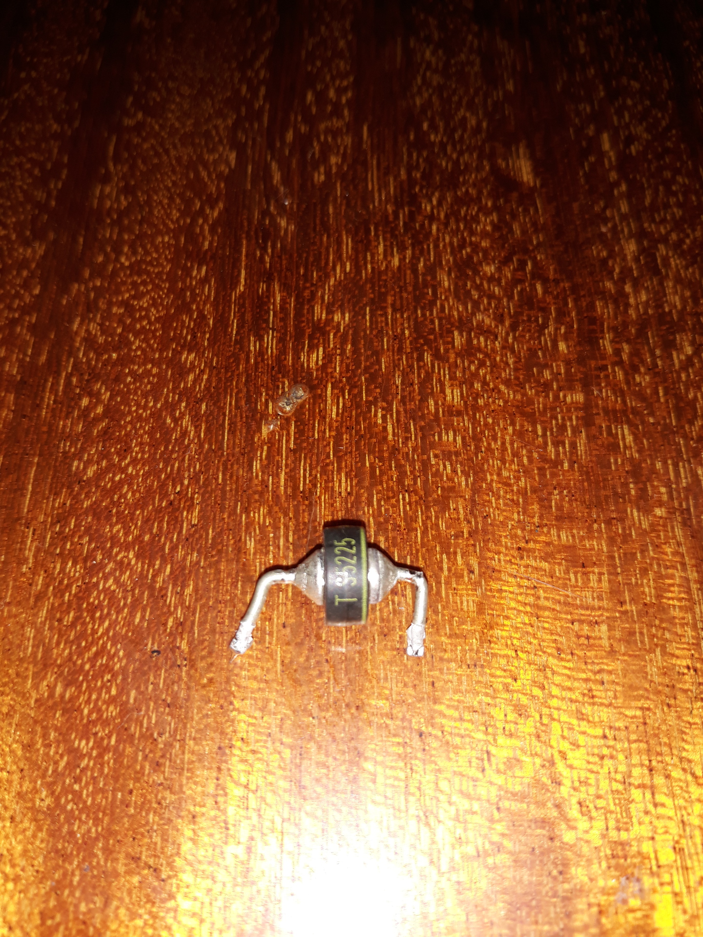

(#) trabi007 hozzászólása Nov 23, 2019 /
Sziasztok! Segítségre lenne szükségem mégpedig egy motorvezérlő áramkör egyik alkatrészével kapcsolatban ez egy zéner dióda lenne de semilyen datot nem találtam rólla nemtudom mivel lehetne helyetesíteni , kérlek benneteket aki tud segitsen már legyenszives. Köszönöm
(#) VIM válasza trabi007 hozzászólására (») Nov 23, 2019 /
Szia! Valamelyik japán kocsi motorvezérlőjében ment ki? Bővebben: Link
(#) trabi007 válasza VIM hozzászólására (») Nov 23, 2019 /
Igen suzuki swift 1.3 , jelenleg egy 14v os varisztort tetem a hejére nem tudom jó lessz e hosszutávon.
(#) xitibi válasza trabi007 hozzászólására (») Nov 24, 2019 /
Szia. Utána olvasgatva a googlén két variációt adott ki .Bővebben: Link1és Bővebben: Link2 ebből talán bölcsebb leszel.
(#) VIM válasza xitibi hozzászólására (») Nov 24, 2019 /
Szia! Ezeket én is megtaláltam de azt nem tudni, hogy az áramkörben milyen szerepet tölt be, tápegység vagy védelmi ... Ezt javasolja helyettesítőnek az 1N sorozatból ami 3V 5W-os. A leírásban egy 10 és egy 5.1V-os zenert sorba kötve rakott be valahová a fórumozó .... szerintem az sok.

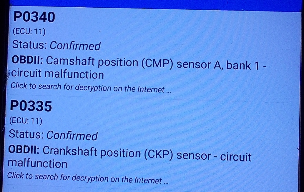

Suzuki Ignis RM413 vezérműtengely jeladó hibát jelzett.
Előzmény: az akku 9 éves és álló helyzetben-hidegben lemerült 10V alá, nem indult a motor, ezért be kellett húzatni másik kocsival. A behúzatáskor villant ki a check engine és ezeket a kódokat olvastam ki.
A merülést az utólagosan beszerelt riasztó hibája is okozta, a nyugalmi áramfelvétele 1 amper felett volt. A hibakódot töröltem, riasztót kiszereltem, a nyugalmi áramfelvétel most 20mA alatt van.
Az autó egyenlőre jól működik. Ezek szerint a jeladó hibát az akku lemerülése és/vagy az autó behúzatása okozta?
(#) zolika60 válasza DannyTorrence hozzászólására (») Nov 24, 2019 /
Vagy csak a túl alacsony tápfeszültség.
