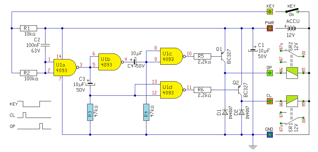

Olyan központizár vezérlő elektronikát szeretnék, ahol a bal első ajtó zárában csak egy darab 2 vezetékes mikrokapcsoló található (motor nincs). A mikrokapcsoló nyitott helyzetben nyitott, kulcsal való záráskor testre zár. A testre zárás nyitásig folyamatos. Záráskor fél másodpercre működtetné az 1. számú 5 lábú relét, ezzel lezárná a jobb első ajtót, és csomagtérajtót. Amikor a test meg van szakítva, kulcsal való nyitáskor, a 2. számú 5 lábú relét működtet fél másodpercre (nyitná az ajtókat). Létezik erre NE555 ic-s kapcsolás?

Hello! Kicsit nehezen értettem meg, hogy "központizár vezérlő elektronikát szeretnék" és hogy "5 lábú relét". De aztán rájöttem (ha igaz), hogy "két gépkocsi reléről" van szó. De, az 555 nem túl jó ötlet, mert az fogyasztana. Így pedig csak az ajtókapcsoló felhúzó ellenállása fog fogyasztani, kb. 1mA-t bezárva.

Csináld tranzisztoros A stabil billenőkörrel, relével. Kettő kell belőle, egy nyitni , egy zárni. Amúgy ezt találtam. Régi RT-évkönyvben is ez van.

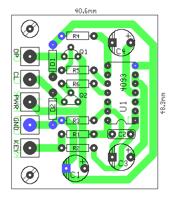

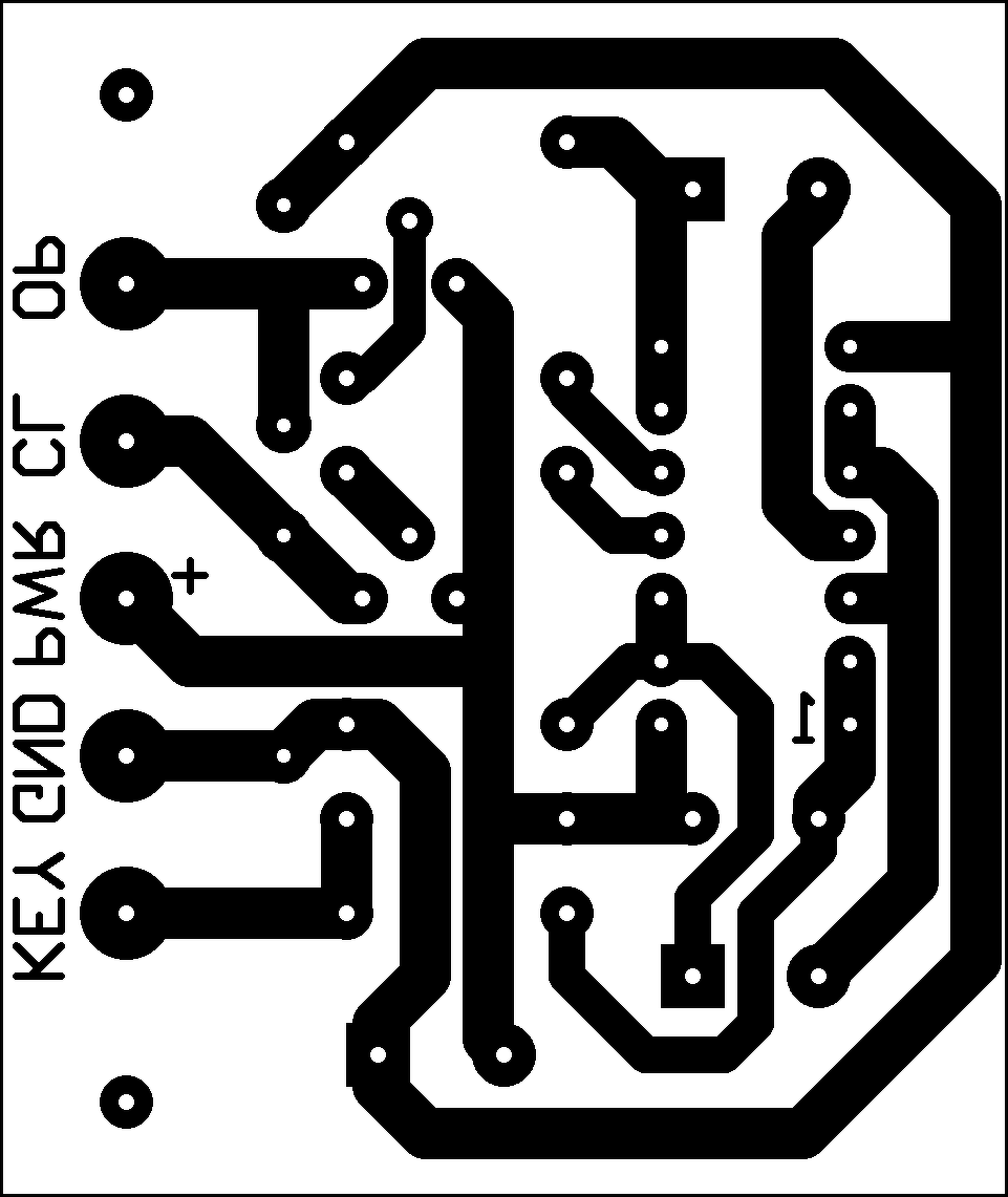

(#) Joe_001 válasza Joe_001 hozzászólására (») Feb 15, 2020 /
Ja a rajz ez:

(#) proli007 válasza Joe_001 hozzászólására (») Feb 15, 2020 /
Hello! Köszi, de nem nekem van szükségem rá, hanem BenniMosconi-nak. Viszont nem olvastad el, figyelmesen mi is volt a feladat..
(#) Joe_001 válasza proli007 hozzászólására (») Feb 16, 2020 /
Bocsi, alapon más irányba indultam el, de műköik. Bocsi a téves címzésért is
Ja, az Audi így volt egyszerű, megkerülni a problémát.(Merciben is működik.)

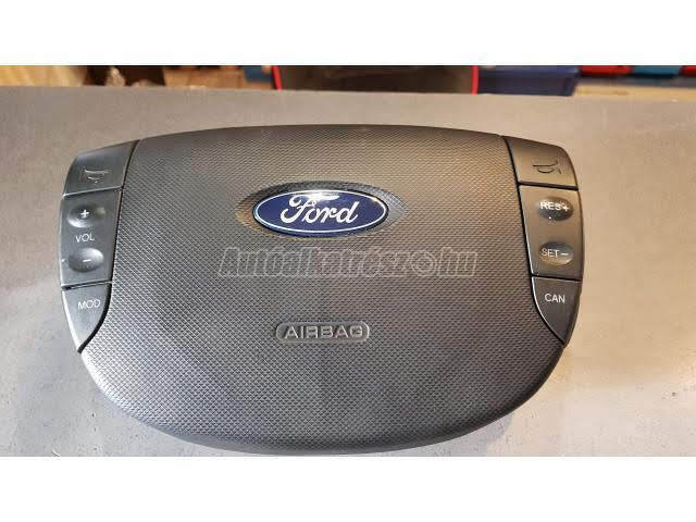

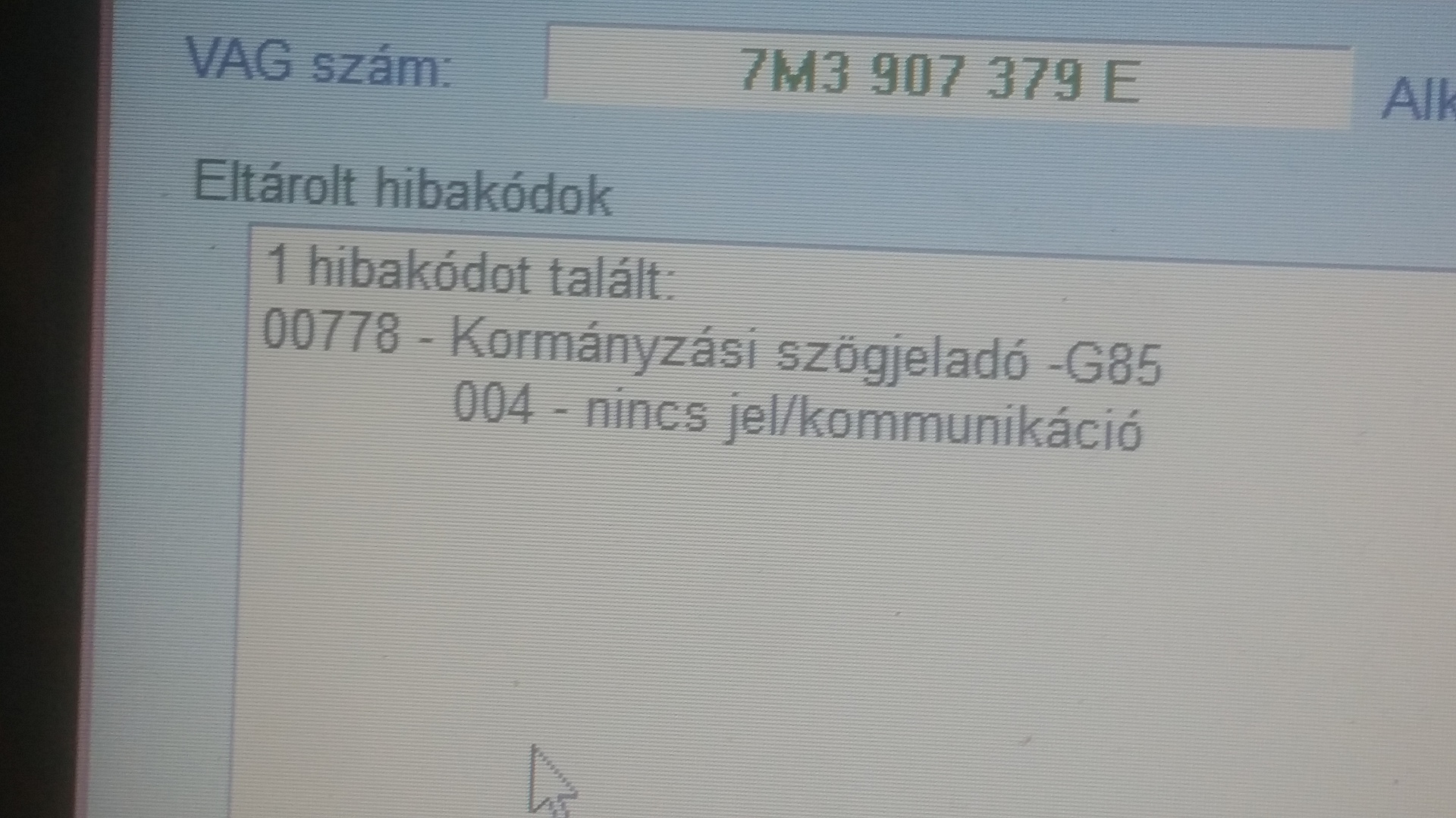

Ford Galaxy 1.9pdtdi Wgr multikormany vezerlessel akadt problemam ebben kernem a segitseget.Kormany legzsakra szerelt gombokkal lehet a radiot,ill a tempomatot kezelni,ill lehetne.A tempomat bekapcsol vagy legalabb is a muszerfalon az ikon megjelenik de szabalyozni nem lehet,ugy mint a radiot sem.Javaslatra vettem kormanyszög jeladot mivel az esp sem mukodik meg a kapcsolo sem vilagit.Vettem masik legzsakot kapcsolokkal egyutt,ezek mind kettot mukodo autobol vettem tehat probaltam.Hazahozva az enyemben uazt csinalja mint az eredetiek.Ezek szerint vmi vezerlo hiba lehet.A diag azt irja G85 kormanyszög jelado nincs jel/komunikacio.Mi lehet a hiba?A kormanyszog jeladotol a komfort elektronikahoz mennek a kabelek?Vagy a motor vezerlonek van koze ehhez?Koszi ha tud segiteni vki!
(#) kmcservice1 válasza bogumil13 hozzászólására (») Feb 24, 2020 /
Üdv! Nem egészen értem a két kepet, ford galaxyról van szó, az egyik képen egy ford légzsák van, a másikon meg egy vag diagnosztikai képernyő (felül VAG szám van a képen). Mivel diagnosztizáltad ezt a hibát? VCDS-el? Miből gondolod, hogy a VAG diagnosztika megfelelő hibakódot fog kiírni, ezek gyártó specifikusak. Lehet hogy nem is ez a problémád, csak a vag eszköz tévesen informál.
(#) Tomi111 válasza kmcservice1 hozzászólására (») Feb 24, 2020 /
A Ford Galaxy, a VW Sharan ikertestvérek! (egyes típusai + a Seat Alhambra is)
