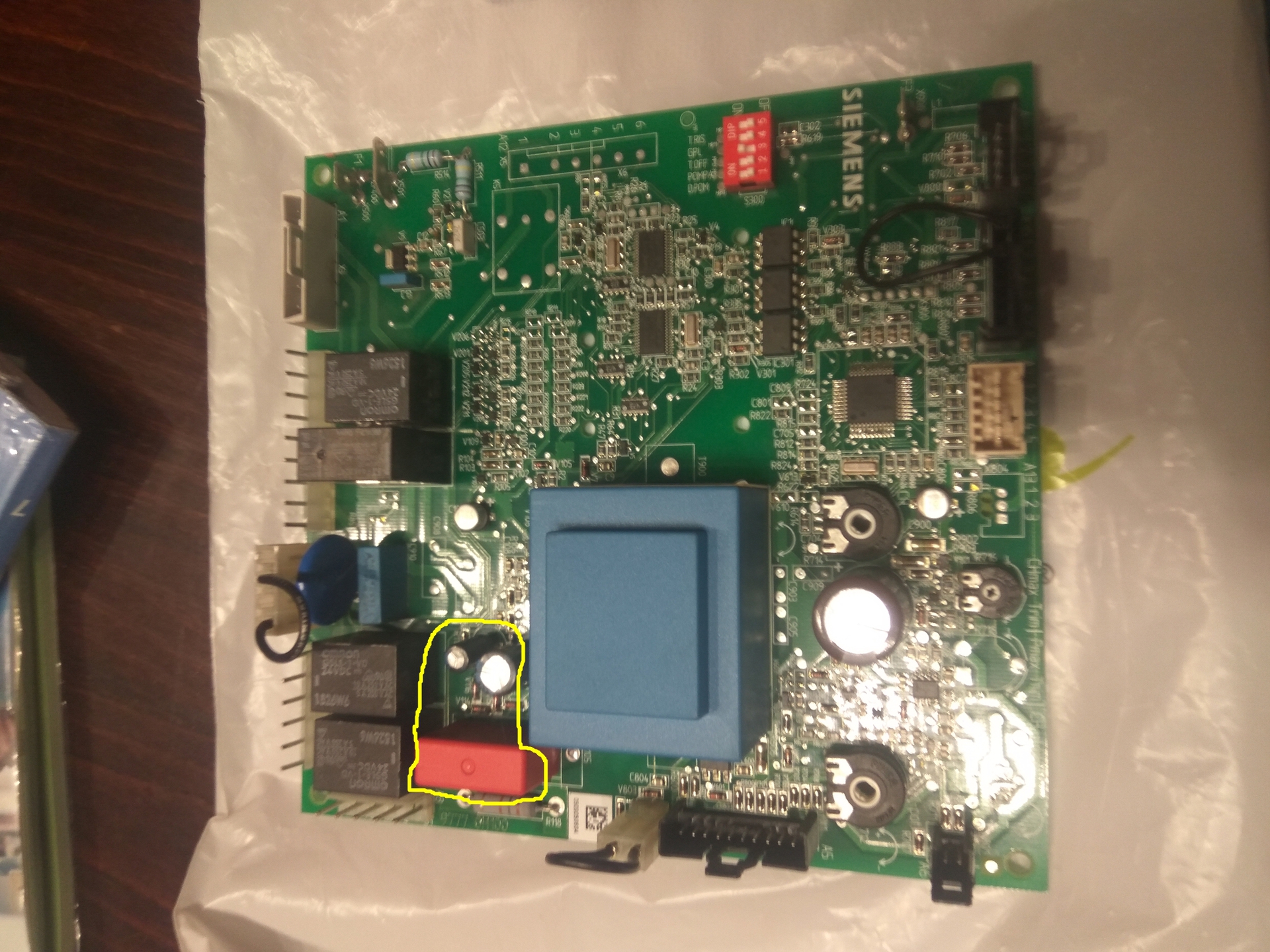

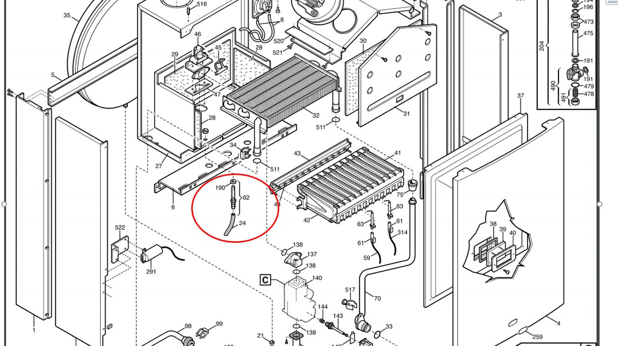

(#) Luci válasza merlingerin hozzászólására (») Dec 12, 2019 /
Szia, köszönöm a választ!
A kondenzátor kiszereléshez le kell vennem a mellette lévő alkatrészt, mert nem férek hozzá a kondenzátorház csavarjához, ennek még nem futottam neki.
A fűtésági NTC-t hideg állapotban 11kOhm értékűnek mértem, elvileg az jó.
A HMV ági NTC állapota számít fűtési üzemmódban?
Találtam egy kilazult felfogatást, a mellékelt képen bekarikáztam, a 190-es anyacsavar lazult ki, a cső a gázszelep felé megy. Mi ennek a (62) neve és mi a feladata? Fontos, hogy a rajta lévő furat merre nézzen?
Segítséget kérnék még abban, hogy szemből nézve a bal oldali gyújtóelektródának és a jobb oldali égésbiztosító elektródának is, azaz mindkettőnek bele kell érnie a lángba? Nálam a bal oldali gyújtóelektróda beleér a mellette lévő égősor lángjába, a jobb oldali égésbiztosító elektróda viszont nem, a vége pontosan a mellette lévő két égősor között van...
(#) sakrafi válasza Luci hozzászólására (») Dec 12, 2019 / 1
A fűtési NTC 25 fokon 10kOhm tehát az jó.A HMV NTC a fűtésben nem vesz részt. Mivel zárt égésterű a kazán az égéstérben kisebb a nyomás mint a normál légköri nyomás.A 62-es alkatrész ezt a nyomás különbséget hivatott a gázszelep felé jelezni és mindegy milyen irányban van a furat.Az elektródák helyzete jó kell.hogy legyen mert különben gyújtási hibára futna a készülék. HMV készítésnél van moduláció? Ha van akkor a lángmodulációval nincs gond az működik.Amennyiben a jelenség csak fűtésnél van akkor lehet dugulás a fűtési rendszerben,esetleg szűrőnél,ha van. Váltószelep is okozhat ilyen hibát,ha nem vált át rendesen.Nézd meg,hogy fűtési üzemben melegszik-e a HMV hőcserélő,ha igen akkor a váltószelep nem állt át teljesen.Ha a modulációs tekercsről lehúzod a két vezetéket akkor minimum teljesítményen kell mennie a kazánnak, ha visszadugod akkor emeli a teljesítményt.Ha a szivattyú nem jó akkor szerintem HMV készítésnél is jelentkezne a hiba.
