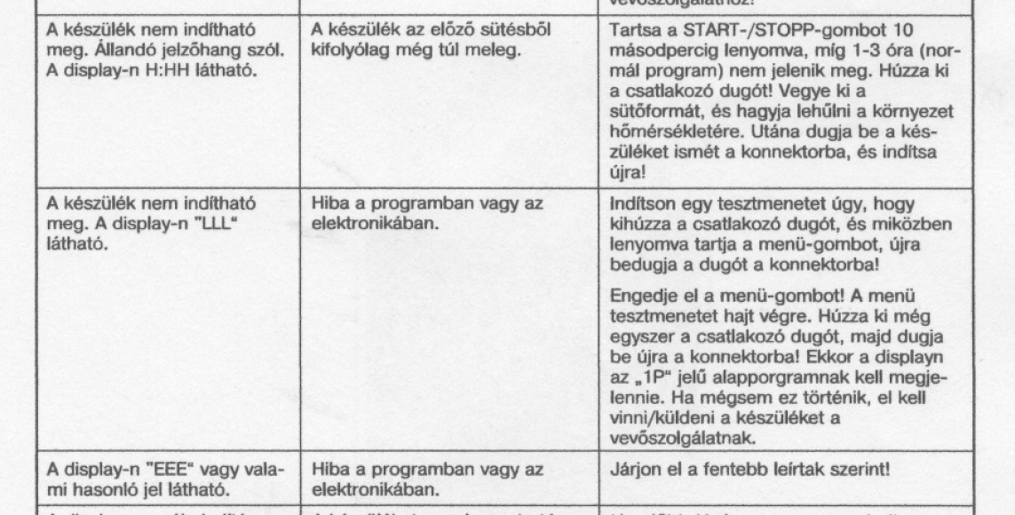

Tisztelt Szakik!
A kenyérsütő amivel, bajlódok Clatronic BBA 2865 típúsú a hiba jelenség a bekapcsolás után, szaggatott hangjelzés, és a kijelzőn három darab EEE, betük jelennek meg vajon mi lehet a hiba,
megnéztem az elektronikát, a triakok jók relék jók, látszólag semmi ok, lehet hogy a programozással van valami gond?
Köszönöm a segítségeteket!
M.Feri
(#) vargaf válasza franky710 hozzászólására (») Nov 16, 2019 /
Talán ez segít.

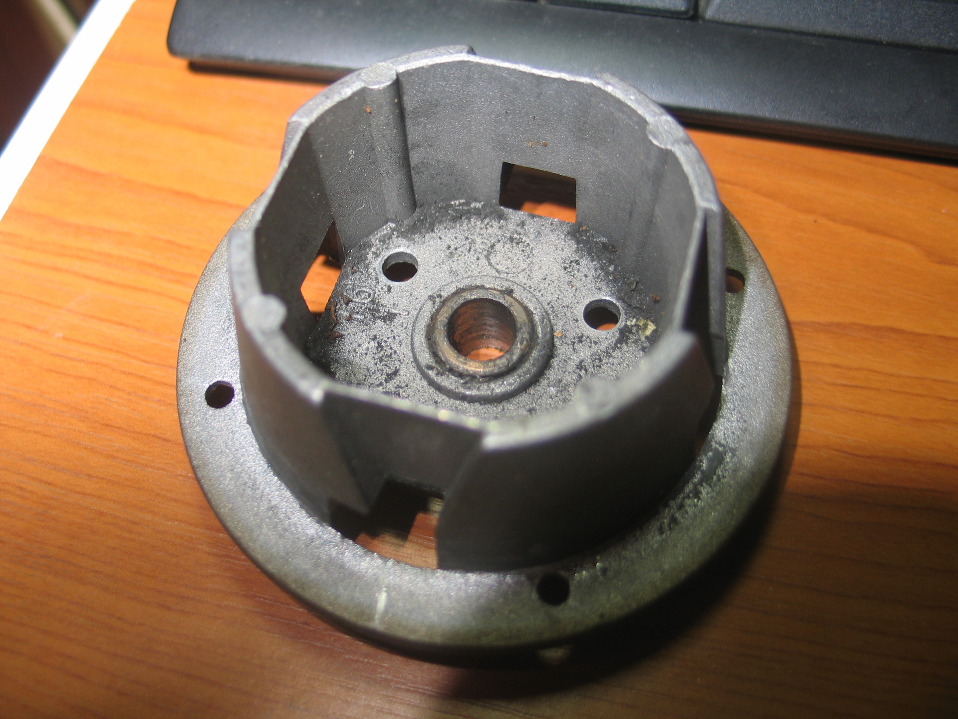

Szervusztok!
Van egy kenyérsütő, ami ledobálta a bordásszíjat. Szétszedtem, és kiderült mi a baj.
A keverő tengelyében a bronz persely elkopott a szíjfeszítés irányába.(képek).
Itt vagyok bajban, mert nem tudom hogy lehetne kibányászni a perselyt anélkül, hogy az öntvény ne sérüljön meg, főleg ne törjön el.
Mit javasolnátok erre?
Köszönöm előre is.
(#) ronin75 válasza Kari55 hozzászólására (») Nov 23, 2019 /
Megmelegíteném vagy lehűteném, (nem tudom melyik merre tágul), aztán valahogy kiütném.
(#) gerenk válasza Kari55 hozzászólására (») Nov 23, 2019 / 1
Üdvözöllek!
Egy kíméletes módszer,keress egy másik perselyt csapágyat aminek a belső átmérője kissé nagyobb mint a szinterbronz persely. Szükséges még egy M8 csavar anyával és két alátét alulra akkora mint a persely ill. egy picivel kissebb felülre akkora mint a felső persely. Kell még két villáskulcs és óvatosan kihuzható a persely a házból a szerelékkel.
(#) Kari55 hozzászólása Nov 23, 2019 /
ronin75:
„Megmelegíteném vagy lehűteném”
Ezaz, hogy én sem tudom a viselkedésüket és egyiket hűten a másikat melegíteni nem hiszem, hogy menne, de kösz!
gerenk: Ez jó ötletnek tűnik, holnap kipróbálom, köszi.
(#) Kari55 válasza gerenk hozzászólására (») Nov 25, 2019 /
Szervusz!
Sikerült kicserélni a perselyt, de továbbra is ledobja az ékszijat, és már az új perselyen is látszik kopás (még 10 percig sem forgott).
Még agyalok, hoy mit kezdhetnék vele.
(#) ronin75 válasza Kari55 hozzászólására (») Nov 25, 2019 /
A tengellyel minden rendben?
(#) Kari55 válasza ronin75 hozzászólására (») Nov 25, 2019 /
Szia! A tengely az jó, de a motor tárcsa mintha kicsit magasabban lenne a keverő tárcsájánál, és az ékszij (eredeti gyári) is nagyon feszes
Azért az nem túl jó, hogy nincsenek egy síkban a szíjtárcsák és nagyon feszes a szíj, de azért 10 perc után még nem kellene látszódnia a kopásnak. Valami nem stimmel még, ezért ment szét az elöző persely is. A szíj feszítést nem tudod csökkenteni?
„Azért az nem túl jó, hogy nincsenek egy síkban a szíjtárcsák”
Talán a persely kopása miatt látom úgy mintha "bedőlne" egy kicsit a nagy tárcsa.
Az eredeti persely kb: 10 évig bírta.
A szíj feszítést nem tudom csökkenteni.

(#) Kari55 válasza ronin75 hozzászólására (») Nov 25, 2019 / 1
Helló!
A motort 2-3mm-el közelebb tudtam igazítani, és a motor fölfogatása és az alaplap közé tettem 3db 4-5 mm-es távtartót. Most úgy néz ki, hogy egy igeig jó lesz.
A perselyt meg ki kell cserélnem.

(#) gerenk válasza Kari55 hozzászólására (») Nov 25, 2019 /
Fogazott szij, a fog mérete és osztása lényeges, a fogszám ha több 1-2vel vagyis hosszabb a szíj már nem olyan feszes. Csapágyat szimeringet szíjat forgalmazó üzletben keress mert a háztartási alkatrész üzletekben jóval többe kerül.
(#) gerenk hozzászólása Nov 25, 2019 /
Persze alapból feszesnek kell lennie, a motor tárcsát egy alátét zárja le felülről azt le kell venni a szijat úgy kell felhelyezni, ez a tányéralátét akadályozza meg a szij leforgását.Felhelyezés után a szijnak simán kell futnia a persely szinterbronz olaj van a pórusaiba diffundálva kenése nem szükséges.
Szervusz!
Találtam hozzá perselyt Itt
meg fogazottszíjat is ugyanazzal a kód(?)számmal, gondolom mind a kettő jó lenne hozá.
Amúgy minden alkatrész még eredeti benne.
A persely nem a legjobb mert úgy látom esztergált bronz. Ide ilyen persely kellene
Ez a persely egy speciális, úgynevezett elektrobronzból készül, amit galvanizálással készítenek, maga az anyag ezáltal porózus, át van itatva olajjal. A tengelynek meg mindenképpen kemény, köszörült, leppelt (tükörsima )felületnek kell lenni, hogy ne kezdje ki a perselyt.
SKF-nél meg lehet rendelni, méretet adni kell és elkészítik. A szíj ha fogszámra szélességre megegyezik és a fogak osztása jól illeszkedik a bordás szíjtárcsákra akkor megfelelő
