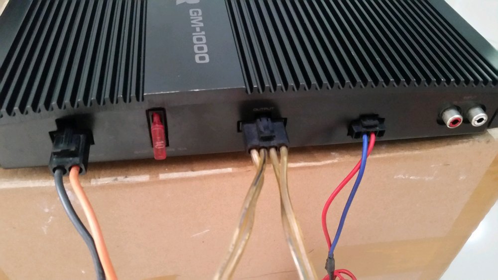

Már nem tudok hová fordulni,remélem itt vannak igazi szakik. Szóval,van egy pioneer GM-1000 típusú régi autó erősítőm. És szeretném be üzemelni,a szobában. Nagyjából ismerem a témát,van is hozzá elég nagy egyenirányított trafóm.(másikat már hajtott meg) Hogy a nyavajába kell ezt be kötni?? Ha csak a bemenetére kötöm a 12 v-ot,nyilván nem csinál semmit,mert a jobb oldalt lévő 4-es csatlakozóba is kellene valamit,de mit? Próbáltam az interneten utána nézni,de nem egyértelmű. Mit hová kellene kötni?
Igen fura ez az erősítő, de ha minden igaz a bal oldali 3-at, B1-B3-ig +12V-ra kell kötni és menni fog. Maga a remote szál a B3 (kék, ha meg lenne az eredeti kábelcsonk), illetve a Tuchel 1-es lába.
A neten talált kép alapján vagy másképpen számoznak, vagy a fene tudja, de a két középsőt kötik pluszra, ami kék és piros... Végülis igen, talán jobbról balra inkább. A hozzászólás módosítva: Dec 16, 2019
