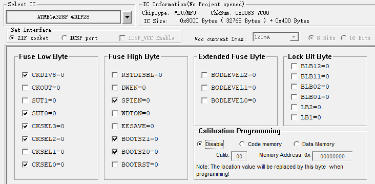

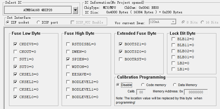

Nem azonos a fuse kiosztás, jók a csatolt képek.
Tényleg nem azonos a két chip fuse része, elnéztem.

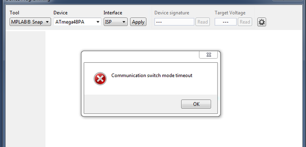

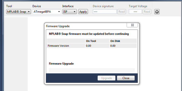

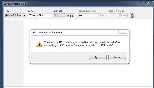

A Freaks-en MC-s fejlesztők beharangozták, hogy az Atmel Studioban is használható az MPLAB Snap. Ami szükséges:
- legújabb Studio - legfrissebb device pack -a Tool settings-nél a Hide unsupported devices-t False-ra kell billenteni. Az eredmény a képeken. Egyébként tetszetős darab a Snap, karácsonyfadísznek jó lesz. Ugyanezt a megát egy faék STK200-al párhuzamos porton, 64 bites Linux-on gond nélkül programozom.

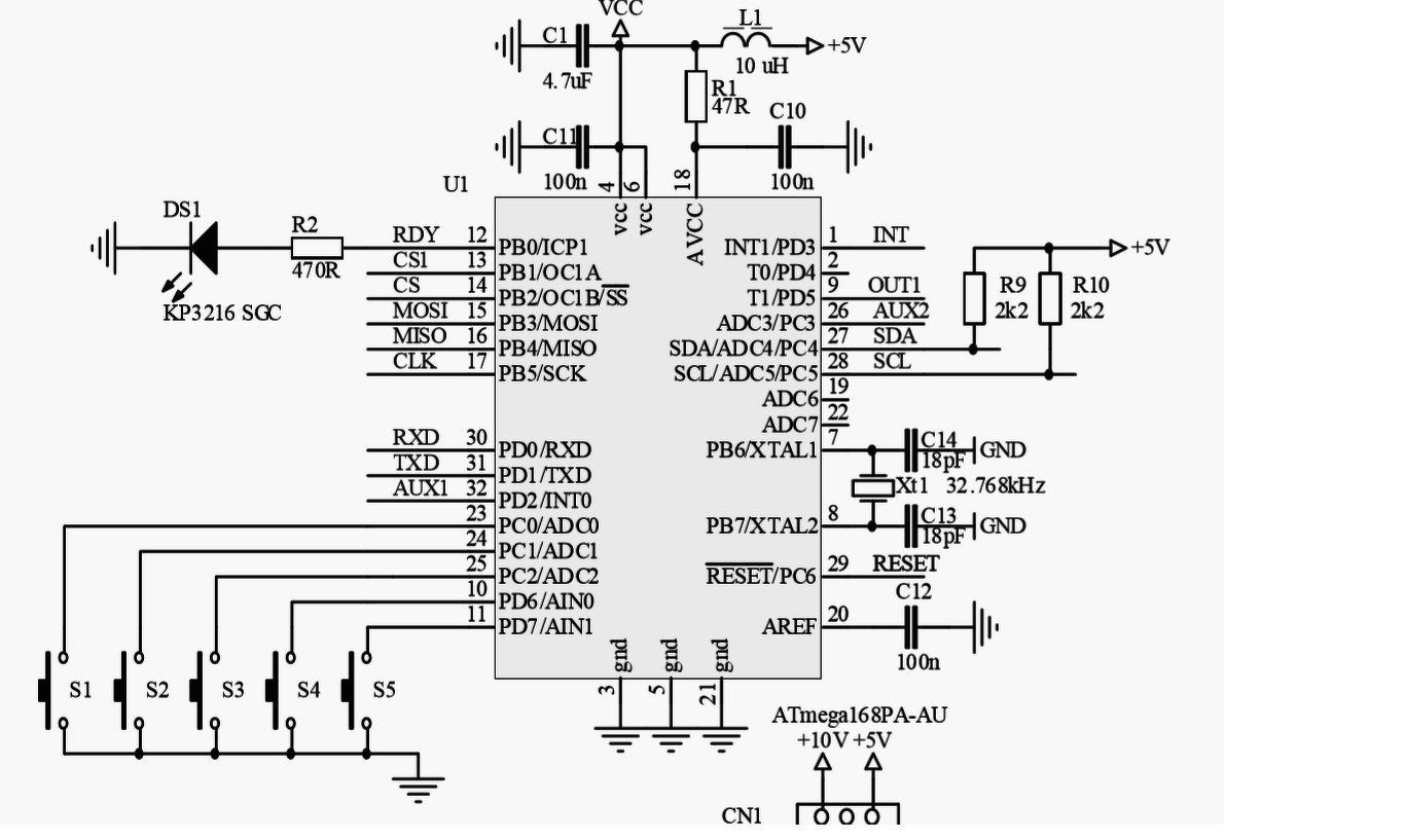

Szeretnék segítséget kérni egy olyan problémában, hogy csak akkor indul el egy ATmega168 ha egy pillanatra hozzá érek az oszcillátor valamelyik lábához. Utána már rendesen működik. Mellékelek egy kapcsolási rajzot is. Belső 8Mhz-revan állítva. Sanjnos AVR-hez nem értek. Sem a programot sem a kapcsolási rajzot nem én csináltam. Régebben már készítettem el ezeknek a terveknek alapján ilyen műszereket, de akkor is jó sokat szenvedtem ezzel a problémával. Olyan is előfordult, hogy jól működött és amikor lefújtam védőlakkal utána már nem indult. Előre is köszönök bármilyen ötletet, tanácsot. Peti
Az oszcillátornál a kristály valóban 32.768kHz-es ahogy a rajzon van? Szóval alacsony frekis órakvarcról jár az ATmega?
A RESET lábat nem hagyhatod a levegöben. Azért nem megy.
Azt 5 voltra húzzam vagy 0voltra?
Igen így van összeszerelve. De belső 8 Mhz-ra van állítva.
Ha kijutok a műhelybe csinálok egy fényképet a Fuse bitek beállításáról is. A hozzászólás módosítva: Dec 14, 2019
Egyébként i2c-n komunikál egy ADS1015-el és egy saa1064-el. KB ennyi az egész.
Egy mérleg kijelző. Ezzel a tervvel amit kb 3-4 éve összeraktam azóta is folyamatosan szépen működik.
5V-ra egy kb 5-10k, a földre meg egy 10-100nF kondi, ami bekapcsoláskor resetel majd meg 5 V-n tartja.
Köszönöm, ki fogom próbálni!

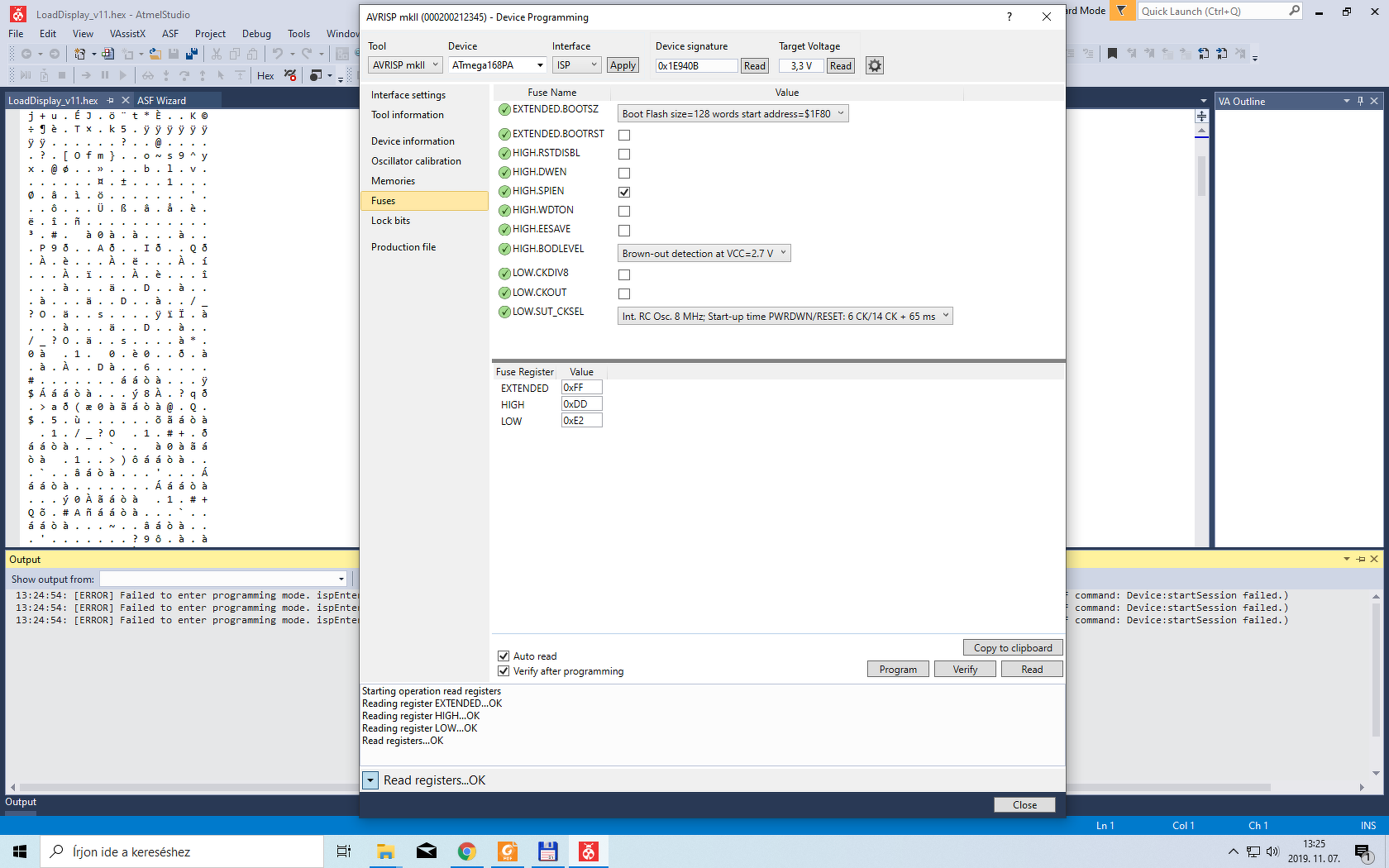

Kipróbáltam a reset láb 5voltra húzását. Sajnos semmi változás. Mellékelten küldöm a fuse bitek beállításáróla képet hátha ott rontok elvalamit. Peti

Ha csak ez az egy eszköz van az I2C sinen, akkor a 2k2 ellenállás tul kicsinek tünik. Probálj oda berakni nagyobbakat (<10k ig). Lehet, hogy az a baj de lehet a NYAKon is, hogy nem indul be az oszcilátor. Meg kellene nézni szkoppal. Már nekem is volt olyan gondom, hogy programozo univerzális lapon minden remekül ment és amint átraktam a saját NYÁKra ott meg nem. Nekem ott a RST segitett. (Ugyanez a procicsalád volt).
