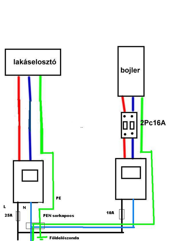

A FI-relé a bojlernél hova van bekötve ?
Ha a mérőtől már szét van választva a PEN , N-re és PE-re, akkor már utána nem szabad összekötni.
A szétválasztási pont egyik része a földelőszondára kell csatlakoznia.
Ennek a szétválasztásnak a mérők előtt kell megtörténnie.

(#) szell.n válasza gyuszo hozzászólására (») Dec 20, 2019 /
sehova
villanyora - 2polusu kismegszakitó - bojler
nincs konektor közvetlen bekötés
A hozzászólás módosítva: Dec 20, 2019
(#) gyuszo válasza szell.n hozzászólására (») Dec 20, 2019 /
Az első képen levő összekötés is szabálytalan.
Itt az ajánlott bekötés :Bővebben: Link
Miért?
Szondát nem látni (falba van) a zöld-sárga és kék között 1 ohm különbség, tehát ott összekötve nincs. (szétválasztva)
A lakáselosztó-ban van a fi, tehát az előtt van, fi után természetesen nincs kapcsolat.
Ha van egy mérőhely, ami lehet 2, vagy csoportos mérőhely csak 1 helyen van PEN szétválasztás, tehát máshol már összekötés nem lehet.
Amit 20 éve még elfogadtak, az ma már nem. Ha hozzá van nyúlva, azt a mai szabályoknak megfelelően kell elvégezni. A mérőhelynél való változtatást jobb ha regisztrált villanyszerelő végzi emiatt.

(#) llax válasza szell.n hozzászólására (») Dec 20, 2019 /
Nem kell ott rövidzárnak lennie. Ha létesítéskor az utcában még TT rendszer volt, akkor a PE és N független egymástól. Mérőcserék, kisebb javítások alkalmával ezen később sem változtatnak. Lakossági "méretekben" a PEN szétválasztás helye a mérők előtt van, a szolgálató itt végzi vagy követeli.
A vezetékezésnek valahogy így kellene kinéznie., mint a képen, a valóságban.Bővebben: Link

(#) gyuszo válasza szell.n hozzászólására (») Dec 21, 2019 /
Ha így alakítják át, jobb lett volna. Átrajzoltam a rajzodat, hátha így jobban megérted.
A lényeg : szétválasztás van, nem összekötés és csak 1 helyen .
